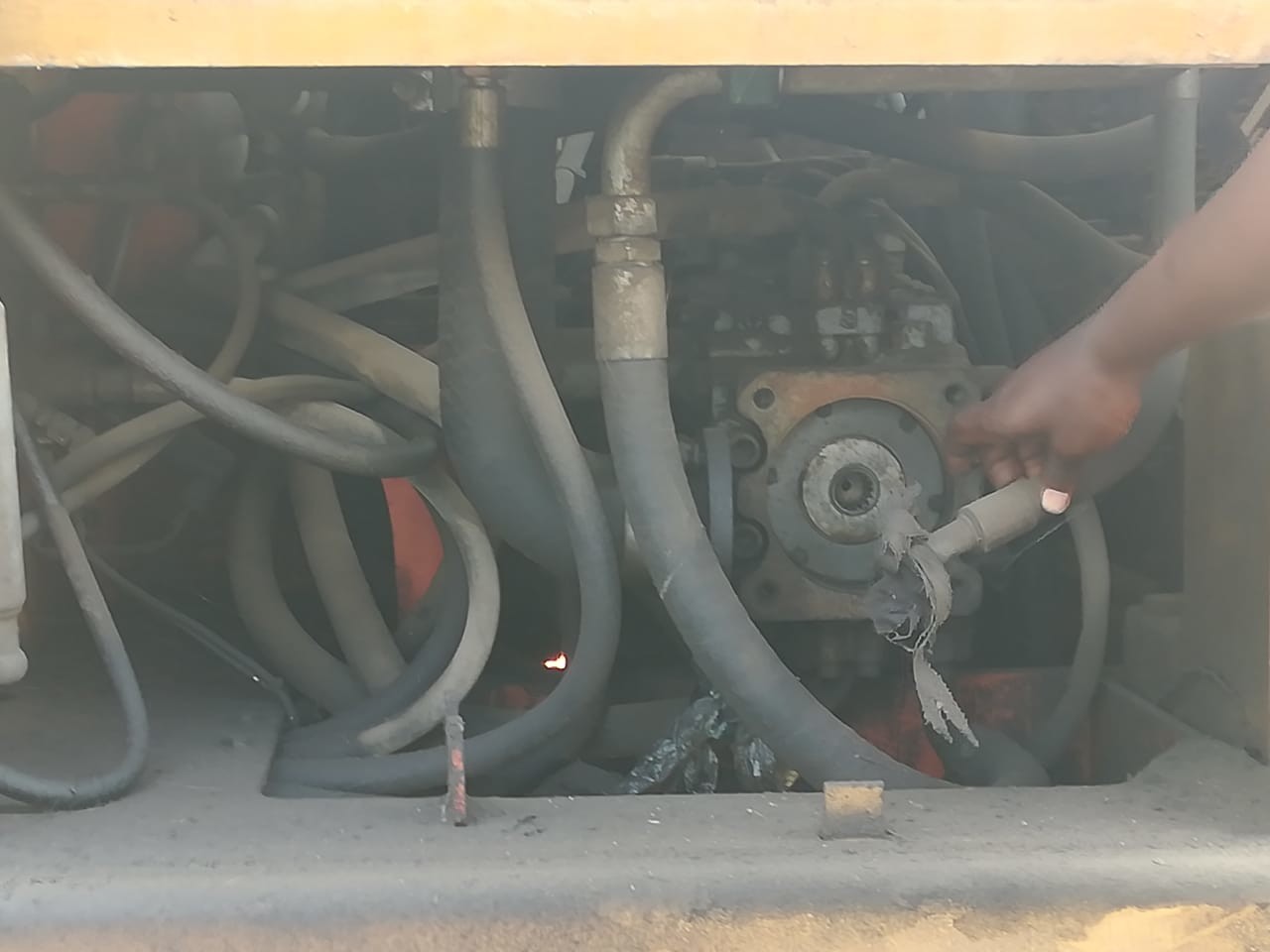

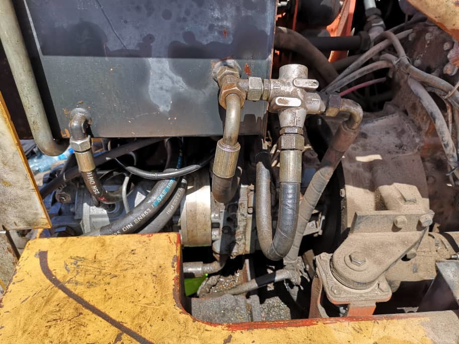

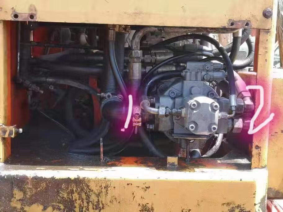

Hallo lieber Hydraulix,
Nochmals vielen Dank. Das erste Bild zeigt die neueingebaute neue Ersatzpumpe von Uchidapumpe. Der mit "1" rot markierte Schlauch ist Haupt-Öleinspeissung. Die mit "2" markierte Schläuche sind zwei Haupt-Ölausgänge.
Das 2. Bild zeigt Seitenansicht der neueingebauten Pumpe.
Das 3. Bild zeigt Motorseite nach dem die defekte Uchida-pumpe ausgebaut wurde.
Den möglichen elektrischen Schalter, müssen wir morgen fleissig suchen. Wir werden auch die anderen Pumpen (z.B Tandem u.a ) suchen und deren Bilder Ihnen zu kommen lassen.
