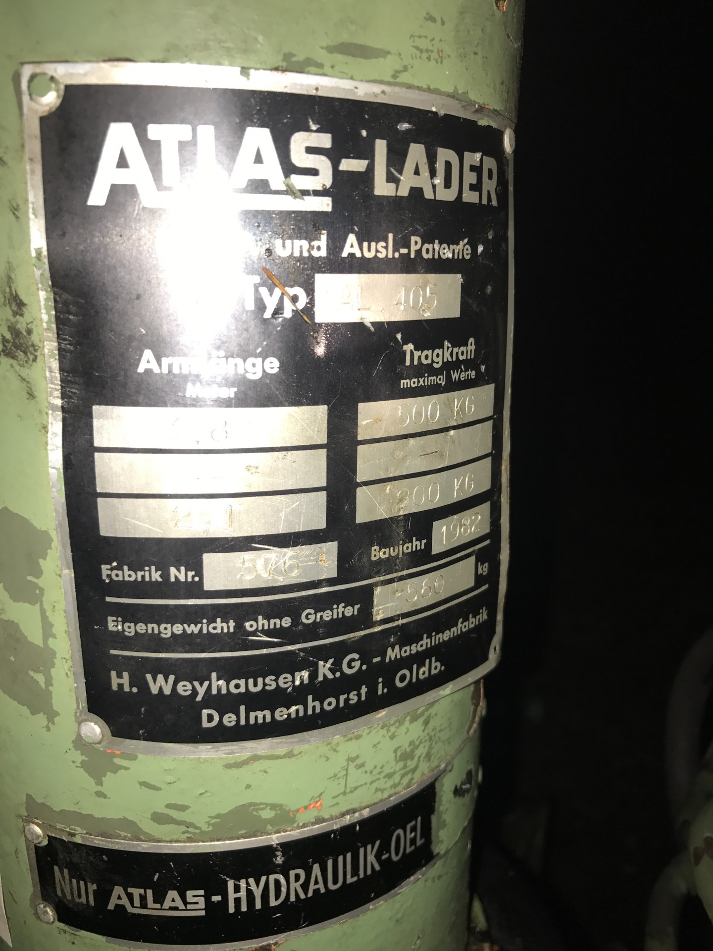

ich habe ein Problem mit meinen Friedhofsbagger der einen Atlas 405 lader besitzt..

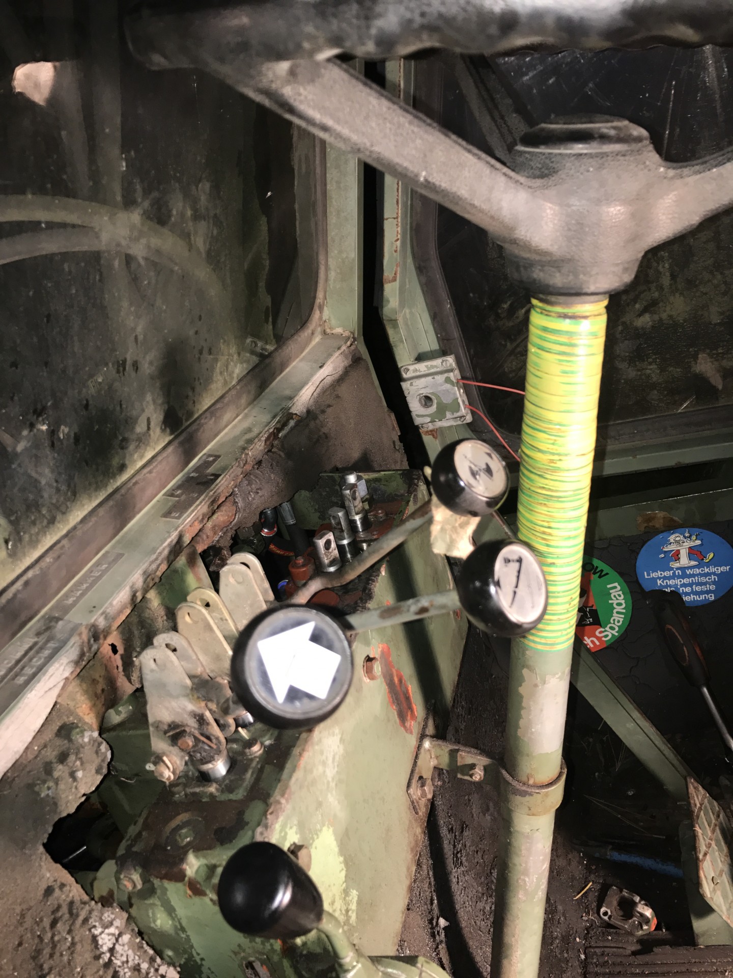

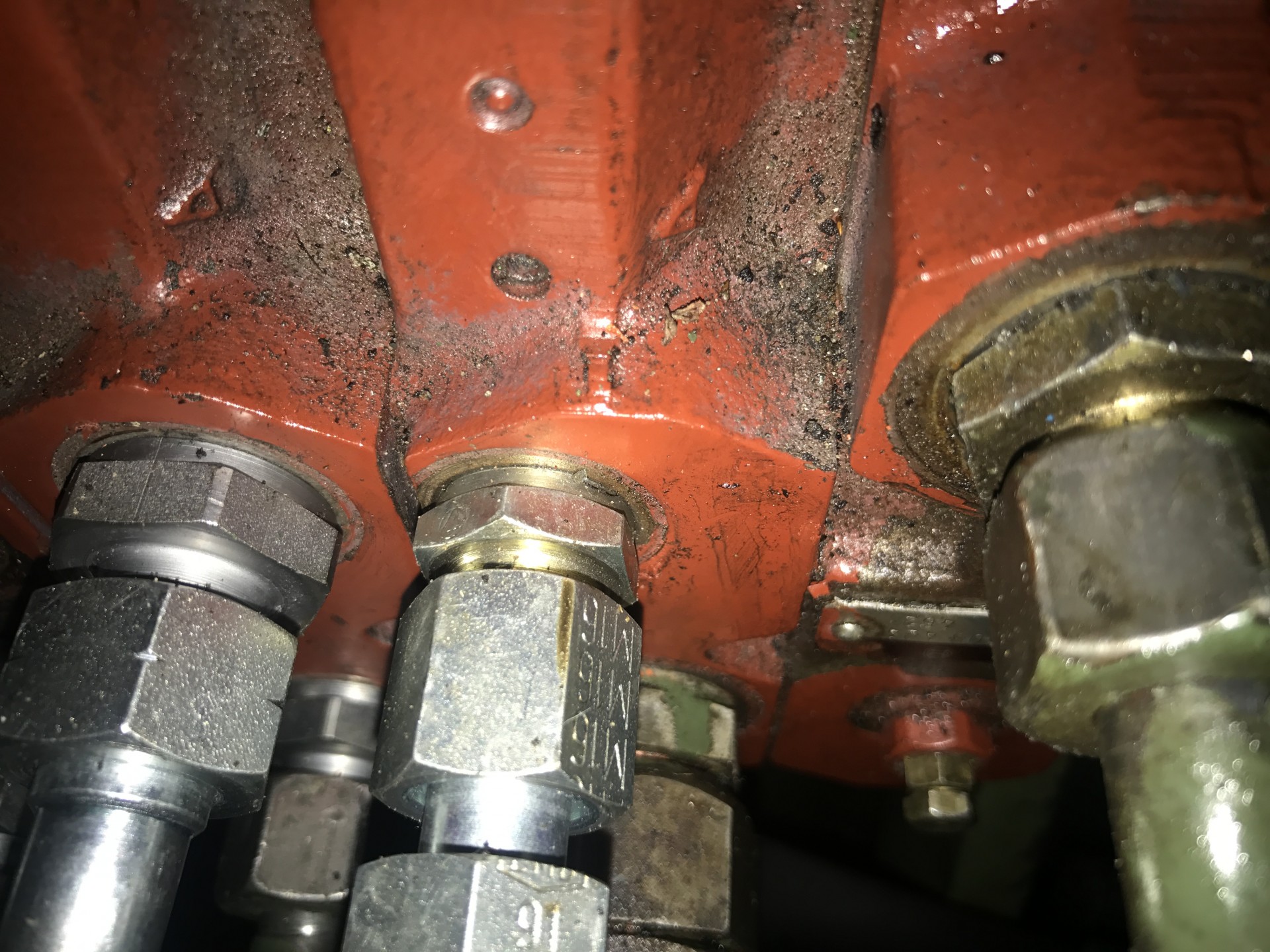

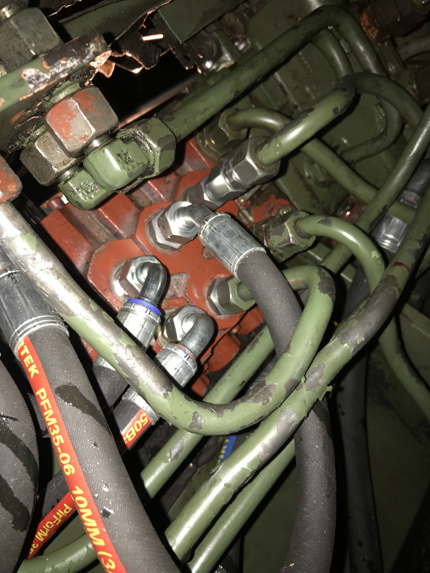

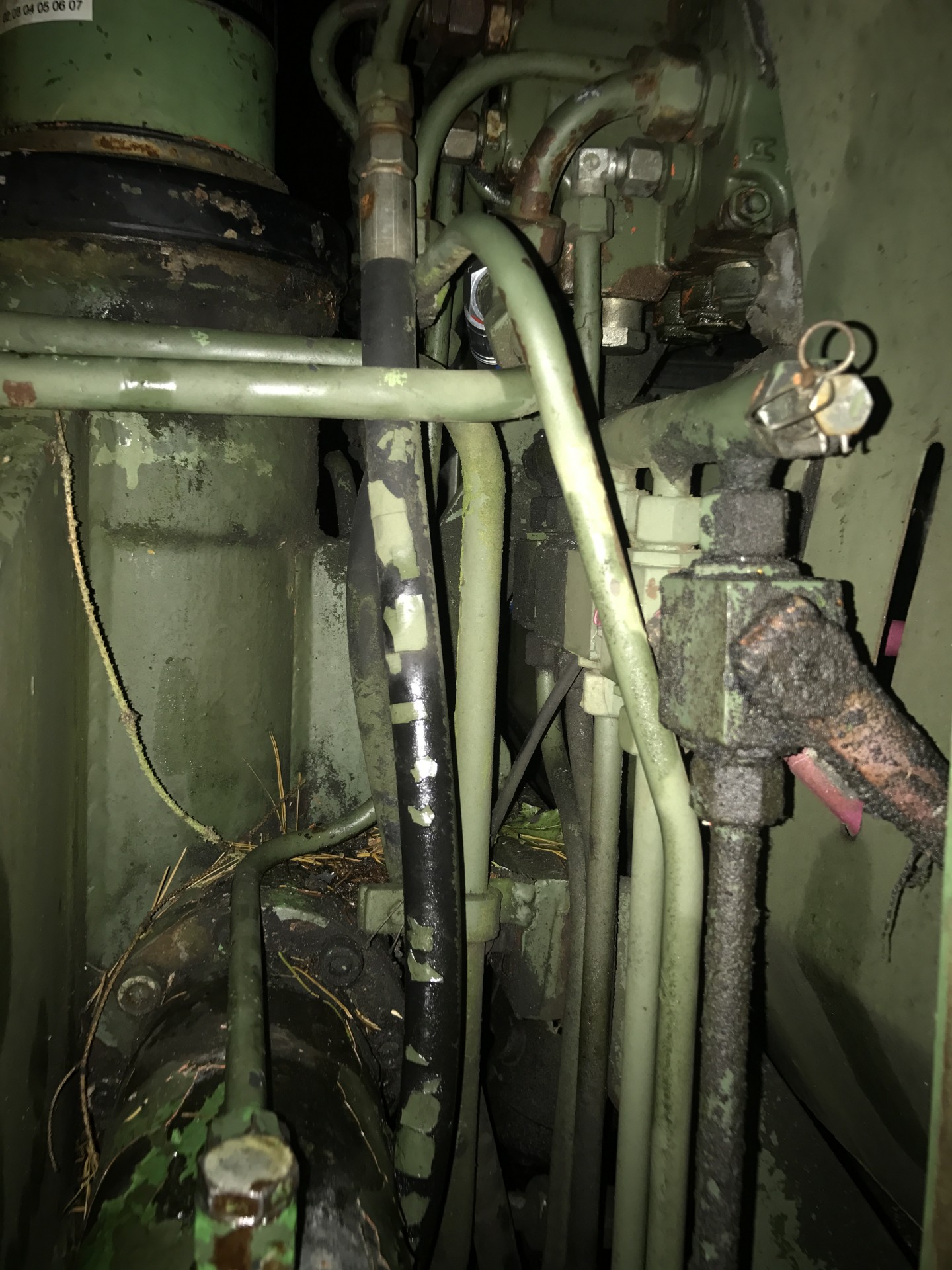

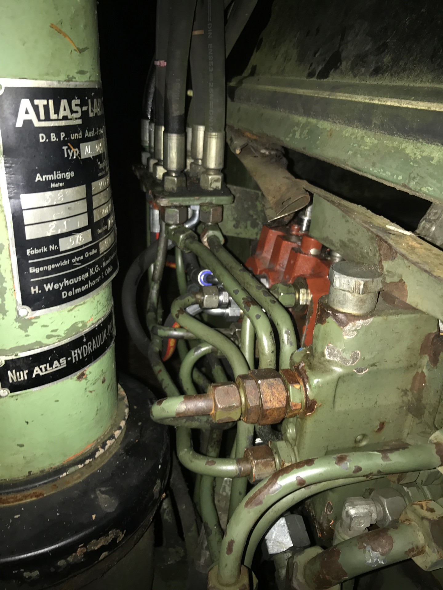

angefangen hat es damit das dass schwenken nach links immer langsamer wurde bis es schließlich garnicht mehr gibt. :-( alles anderen Funktionen nach wie vor ohne Probleme und mit Kraft.. dann haben wir an dem steuerblock der für das schwenken zuständig ist und an dem Hebel einen kupferring reingelegt um den Druck zuverhöhen ( 5 Stunden rumgeguckt) und siehe da er dreht wieder nach links..dann nach einer Stunde Baggern war wieder Ruhe und es ging nicht...
weitere Versuche mit kupferringe blieben erfolglos..
ich habe dann gedacht das steigert ist kaputt.. niemand wollte es reparieren also hab ich ein anderes 3 Fach Steuergerät gekauft und dann haben wir es angeschlossen.
Leider ist der gleiche Fehler immernoch .:-(((
alles geht, nur das schwenken nach links geht nicht
bin jetz ratlos und wollte hier mal fragen ob sich jemand damit auskennt und mir helfen kann
über tips würde ich mich freuen.
Grüsse IMG_7960.thumb.JPG.1f4ac427deb8c5746683e3f8f0ba9354.JPGIMG_7961.thumb.JPG.364c2cfec241b6e633c950ec38ed26a7.JPG

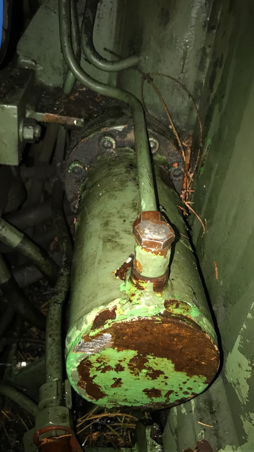

was ich bemerkt habe ist das die hohlschrauben an beiden schwenkzylindern unterschiedlich sind...
es hat ja mal so funktioniert aber komisch ist das trotzdem finde ich
danke und grüße zurück
Ich denke auch fast, daß wie Hydraulix geschrieben hat, dein Schwenkzylinder, welcher fürs links schwenken zuständig ist, innerlich undicht ist und somit kein Druck aufgebaut werden kann.
Als Packung werden innerlich die Dichtungen bezeichnet.
Du kannst mal am Steuerblock die Anschlüsse für links und rechts tauschen. Wenn der Fehler bestehen bleibt, liegts am Zylinder
