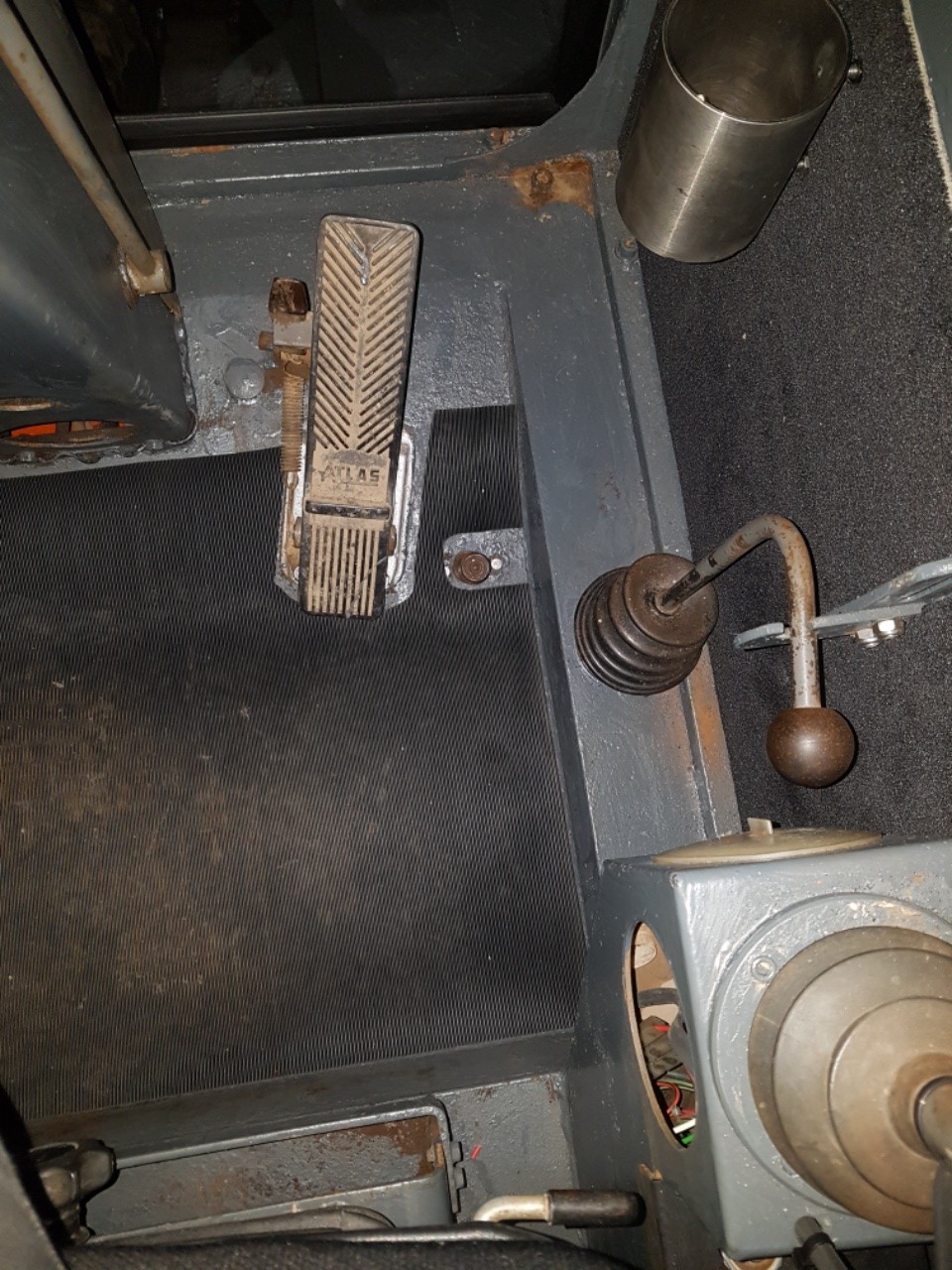

Hallo, ich habe ein ATLAS 1602E restauriert und alle möglichen Dinge die ohne funktioniert waren wieder in Betrieb genommen. Unter anderem auch den Fußschalter rechts neben dem Bremspedal. Allerdings weiß ichnoch nicht so genau für was der ist. Wenn ich drauf trete schaltet ein Magnetventil und der Bagger wird im Eilgang langsamer. Das gleiche Macht er im Kriechgang auch, allerdings nur für 1 Sekunde und dann wieder normale Kriechgang Geschwindigkeit. Macht aber eigentlich kein Sinn, ich könnte doch genauso den fahrhebel eine Stufe zurückstellen. Oder?
Entschuldigt bitte falls die Frage doof ist, aber ich bin kein Baggerfahrer. Vielleicht kann mir jemand den Sinn erklären. ;-)
Wie kann ich das testen? Hat der Bagger überhaupt ein Sperre, ich hab nämlich die Original Bedienungsanleitung und Ersatzteileliste, aber da steht nirgends was von einer Sperre drin. Leider ist der Fußschalter auch nicht aufgeführt oder erklärt.
Eine Sperre hat er normalerweise nicht. Ich tippe mal, dass dein Bagger eine Hammerverrohrung hat. Diese wurde von deinem Vorbesitzer bis aufs Ventil zurückgebaut.
Die Hammerverrohrung hat er noch und die Schalter dafür sind auch noch da. Da sind zwei Taster am rechten Hebel. Die habe ich auch wieder in Funktion genommen.
