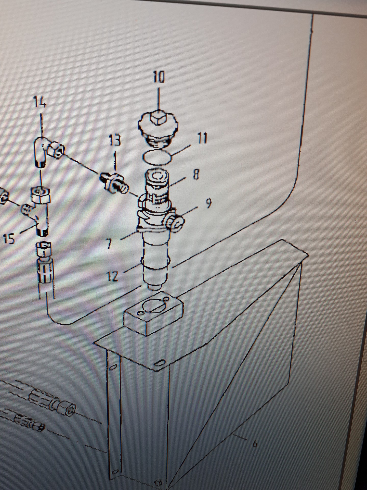

Habe leider auch nur die ET Liste. Mein Weidemann Fachmann hat mir allerdings gesagt das du mal den Belüftungsfilter am Rücklauffilter kontrollieren sollst. Das könnte wohl eventuell sein das es darum schäumt. Ist die Pos. 9
Ich werde mal schauen ob ich an Druckdaten ran komme vom ölmotor bzw. der Pumpe

Ich werde mich mal am Filter beisetzen und gucken ob es was bringt.
Manchmal hat man ja Glück und es ist nur eine Kleinigkeit.
