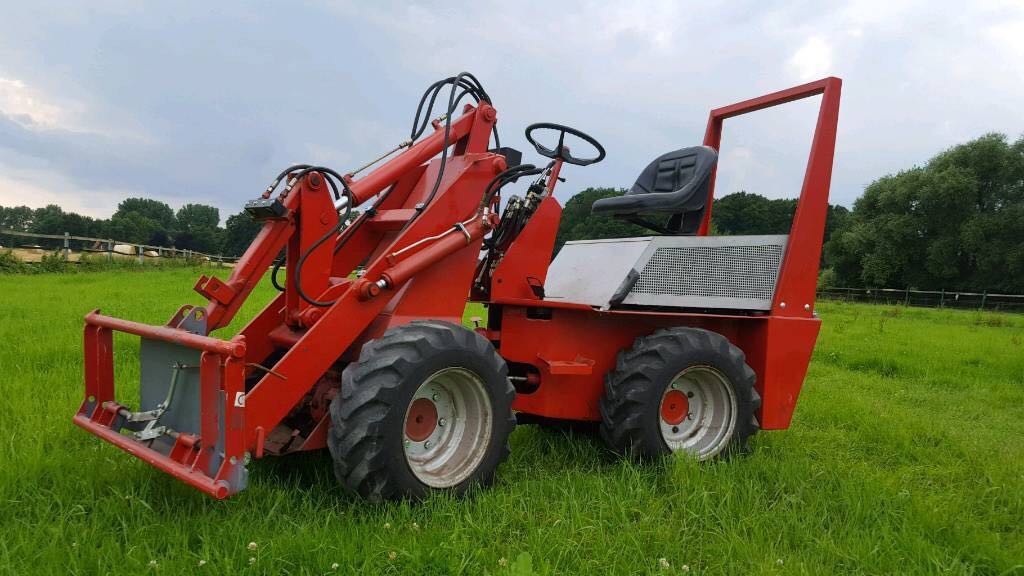

Meine Name ist Jeffrey und ich bin seit kurzem stolzer Besitzer eines Weidemann 916 D/M. Habe mir den Hoflader eigentlich zugelegt um mir die Arbeit zu erleichtern.

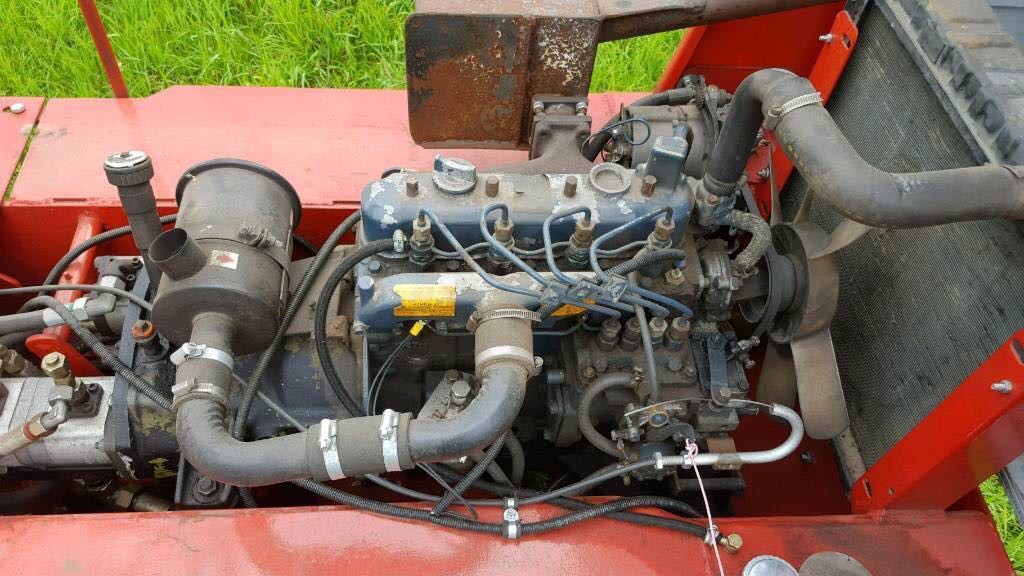

Es wurde der Motor vom Vorbesitzer getauscht und ein Kubota V 1200 verbaut.
So kommen wir zu den Problemen die mir beim arbeiten aufgefallen sind.
Hinterachse tropft /Ölverlust, habe den Fehler dazu gefunden das beide Differenzialausgangswellen der Simmerring defekt ist.
Was mir aber am meisten Probleme bereitet ist die Leistung. Sei es die ganz normale Fahrt (schätze es auf max 10 km/h) bzw das abrupte absterben des Motors wenn es mal was leisten muss. Damit meine ich z.B. mal der Schaufel in einen Sandhaufen fahren.

Einen hydrostatischen Antrieb hat er. Ich werde mal messen und gucken was er wirklich an Leistung hat. Vielleicht hat die Pumpe ja auch keine Leistung mehr. Da ja vom Vorbesitzer das ganze umgebaut wurde, weiß ich natürlich auch nicht ob die ganzen Hydraulikschläuche den ausreichenden Querschnitt haben. Mir kommt es beim fahren immer so vor als würde er nicht genügend Öl bekommen und braucht dann wieder Zeit um Druck aufzubauen. Mal gucken.
