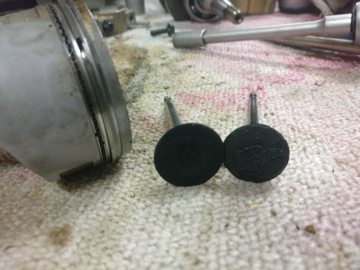

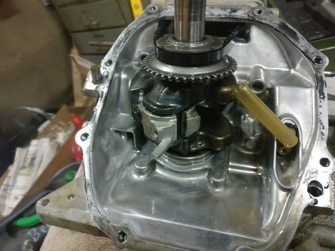

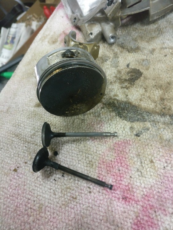

Hab den Motor jetzt mal zerlegt, beim öffnen kam mir schon eine Schraube entgegen. Wie auf den Bildern zu sehen war eine Schraube vom Pleul weggebrochen die andere verbogen. Kolben und Ventile sehen auch sehr verbrannt aus. Weiß nicht recht ob sich die Reparatur noch lohnt, ich versuch es jetzt erst mal mit nem anderen Motor da der Rest vom Stampfer noch gut ist. Besonderen Dank an Salva1986 für die vielen Guten Tipps und den anderen.

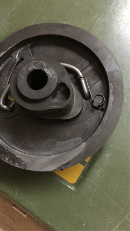

Dann kam mir noch der Gedanke, dass die automatische Dekompression hängen könnte..... Ein Blick auf die Nockenwelle und die sieht so aus:NoWe_GX100_KRMG.thumb.jpg.845c83e26e386de3884bbd2a2f4b91cc.jpg
Bin mal gespannt wie er läuft wenn ich das Neuteil einbaue.... Der Nockenhub ist aktuell bei 4,3mm Soll ist ca. 8,2mm (Werte grob gemessen durch Grundkreis 28,3mm Höhe Grundkreis-Nockenspitze verschlissen/Neu 32,6mm/36,5mm).
