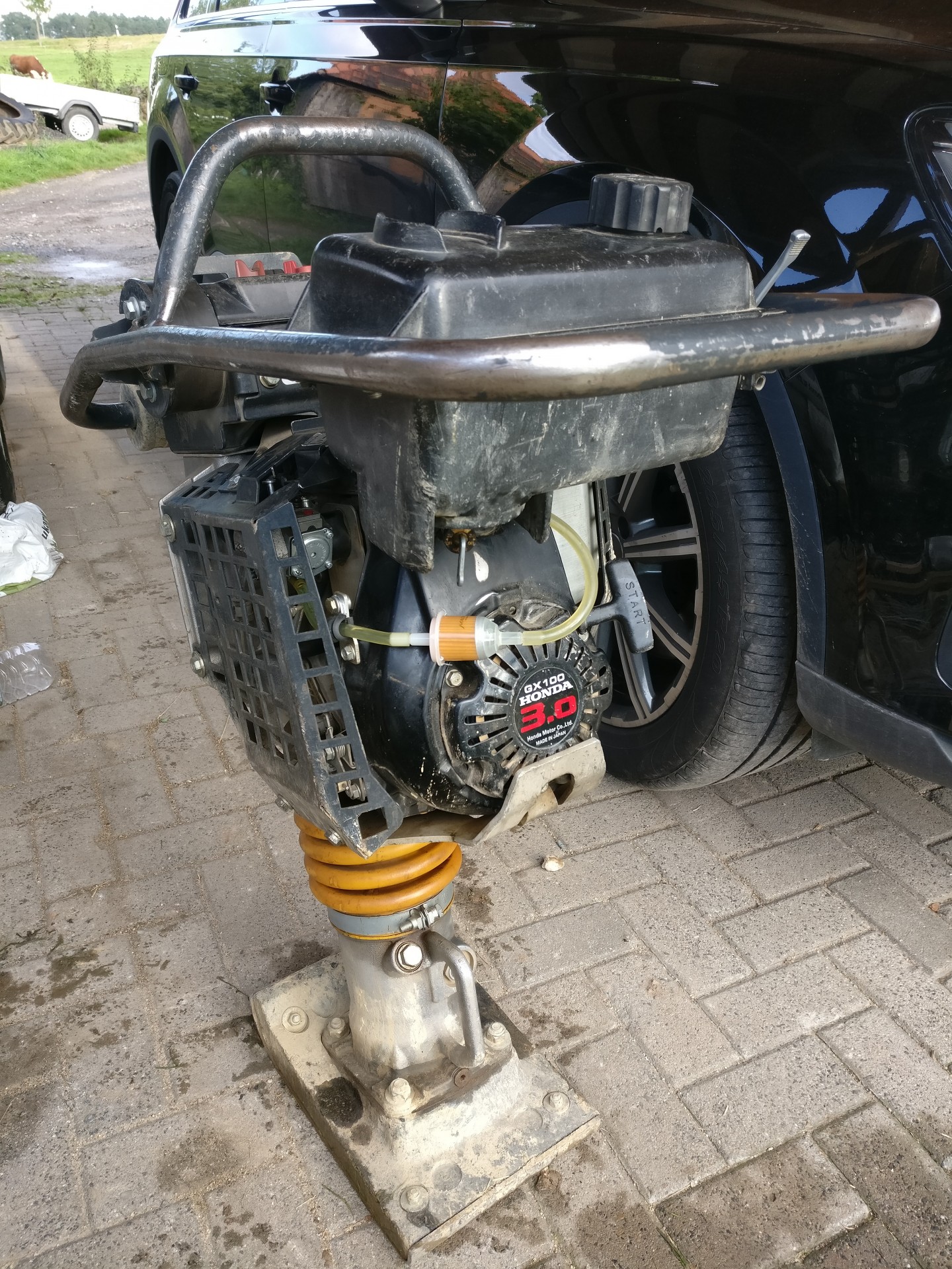

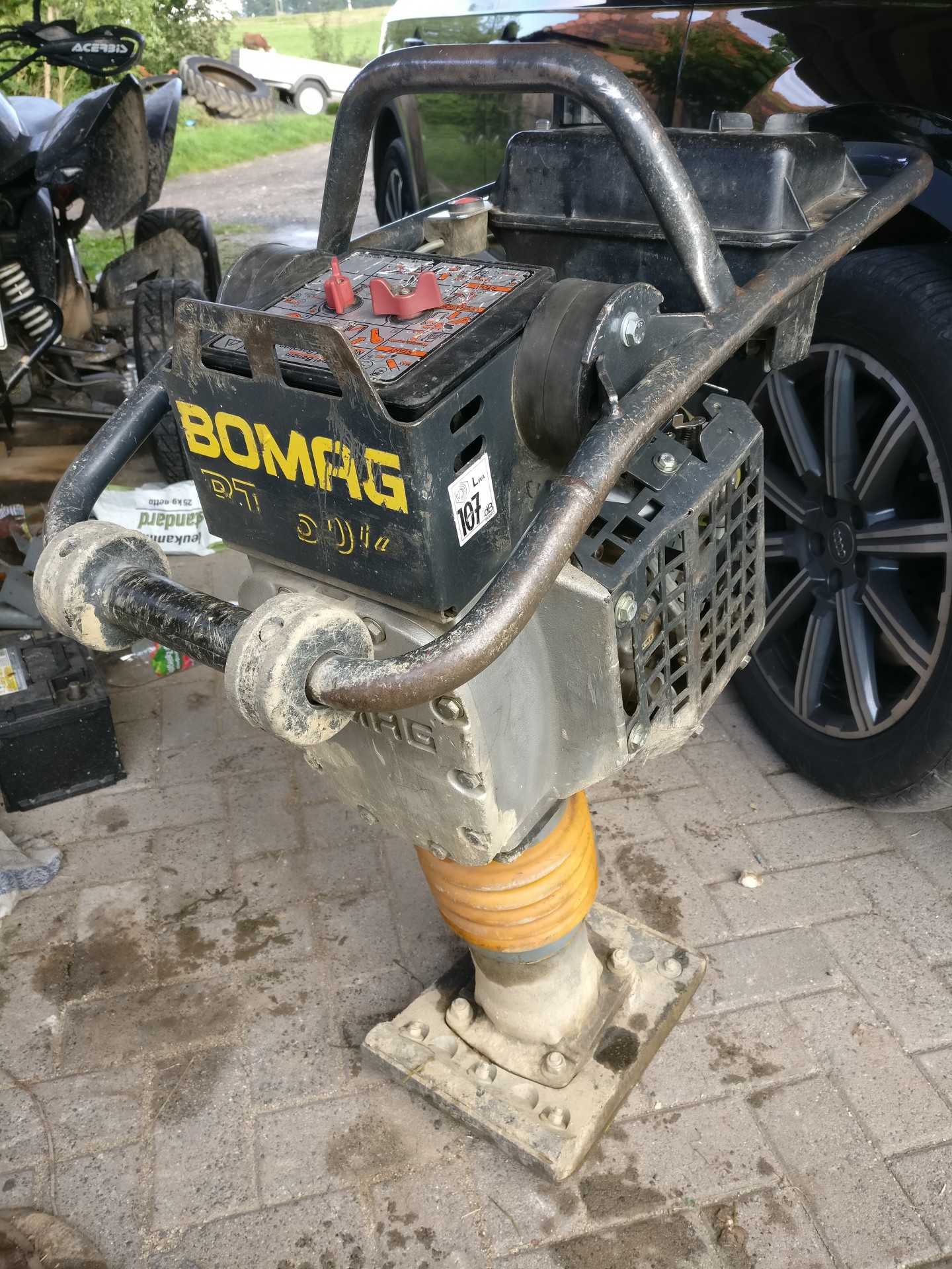

Gib mir doch mal deine Seriennummer. Ich vermute stark das es ein bvt65 ist der hat nur ein Luftfilter. Mach auch zusätzlich ein Foto vom Stampfer
Laut deiner Seriennummer hast du folgenden Stampfer mit dem Motor.55502b3bce72147462b6b8ae3ff01e8b.jpg
Aber laut Bilder hast du den Motor mit einem Luftfilter.
Ich denke das der Vorgänger einen anderen Motor drauf gebaut hat. Naja egal, wenn du nur einen Luftfilter hast und der sauber ist würde ich zuerst mal den Motor abschrauben und mir die Kupplung anschauen. Ich vermute entweder Feder an der Kupplung gebrochen oder backen abgenutzt. Was macht deine Leerlaufdrehzahl? Ist die stabil?
Leerlaufdrehzahl ist ok. Hatte gestern jemand da der jeden Tag mit sowas arbeitet und der meinte die Drehzahl ist zu niedrig, evtl Kolbenringe verschlissen, Verdichtung nicht io., etc. Die Seriennummer hat mir einer von Bomag anhand der Nummer vom Motor gegeben da das Typenschild ab ist.
