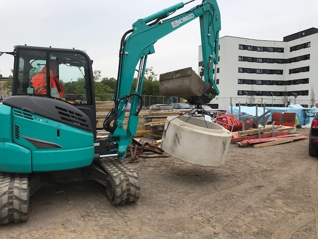

Schau dir auch mal den Kobelco SK55SRX-6 an.
Auf diesem Bild hebt er ein ca. 1,5 Tonnen schweres Schachtunterteil.
