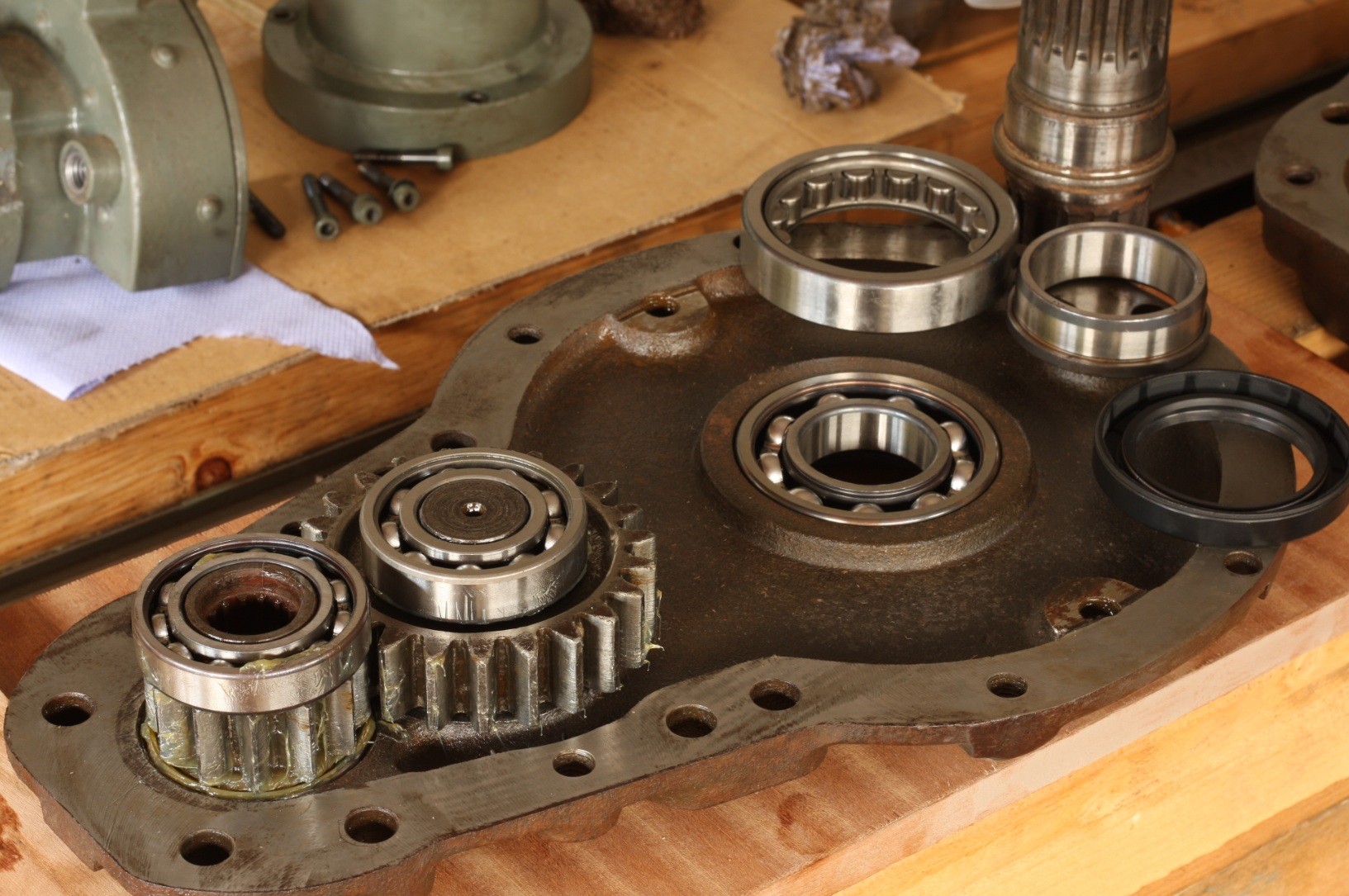

Sooo, ich konnte wieder ein wenig Zeit fürs Getriebe gewinnen :-)

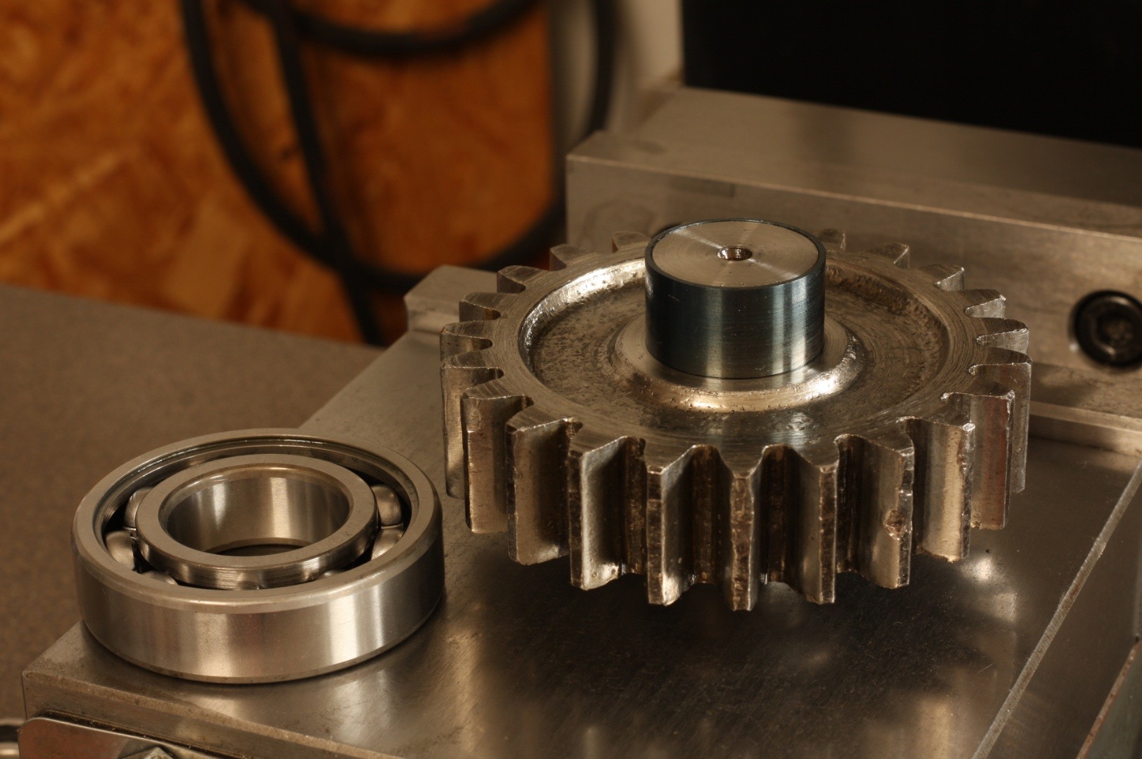

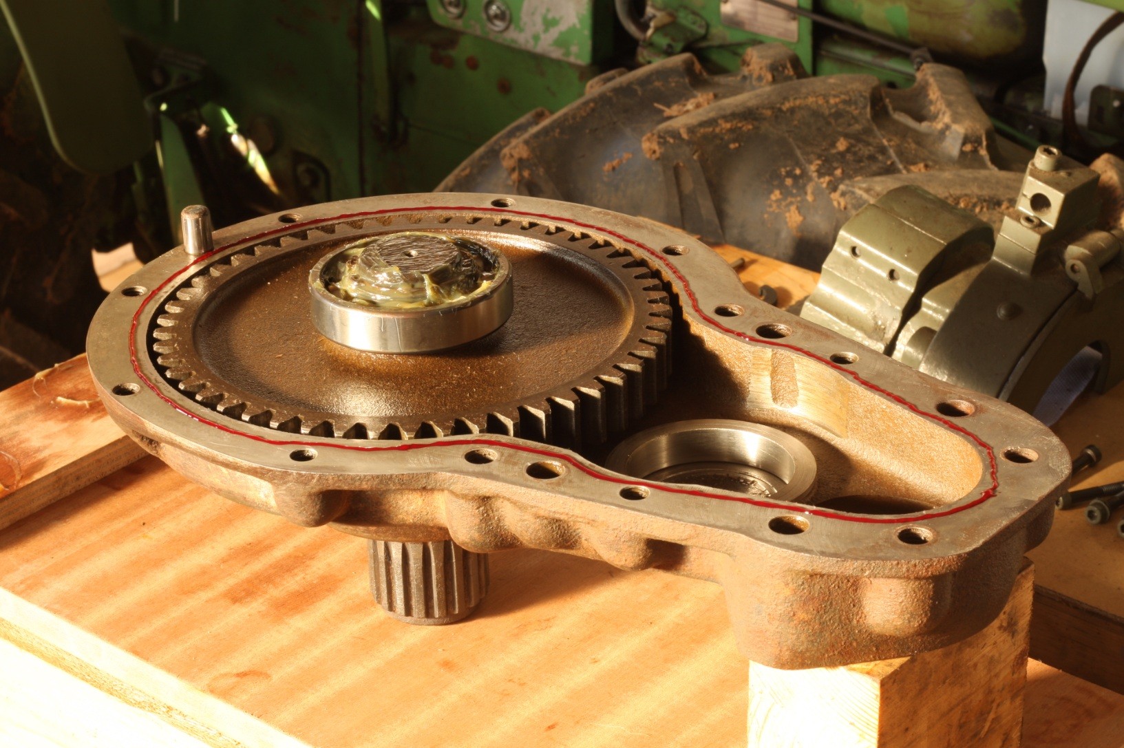

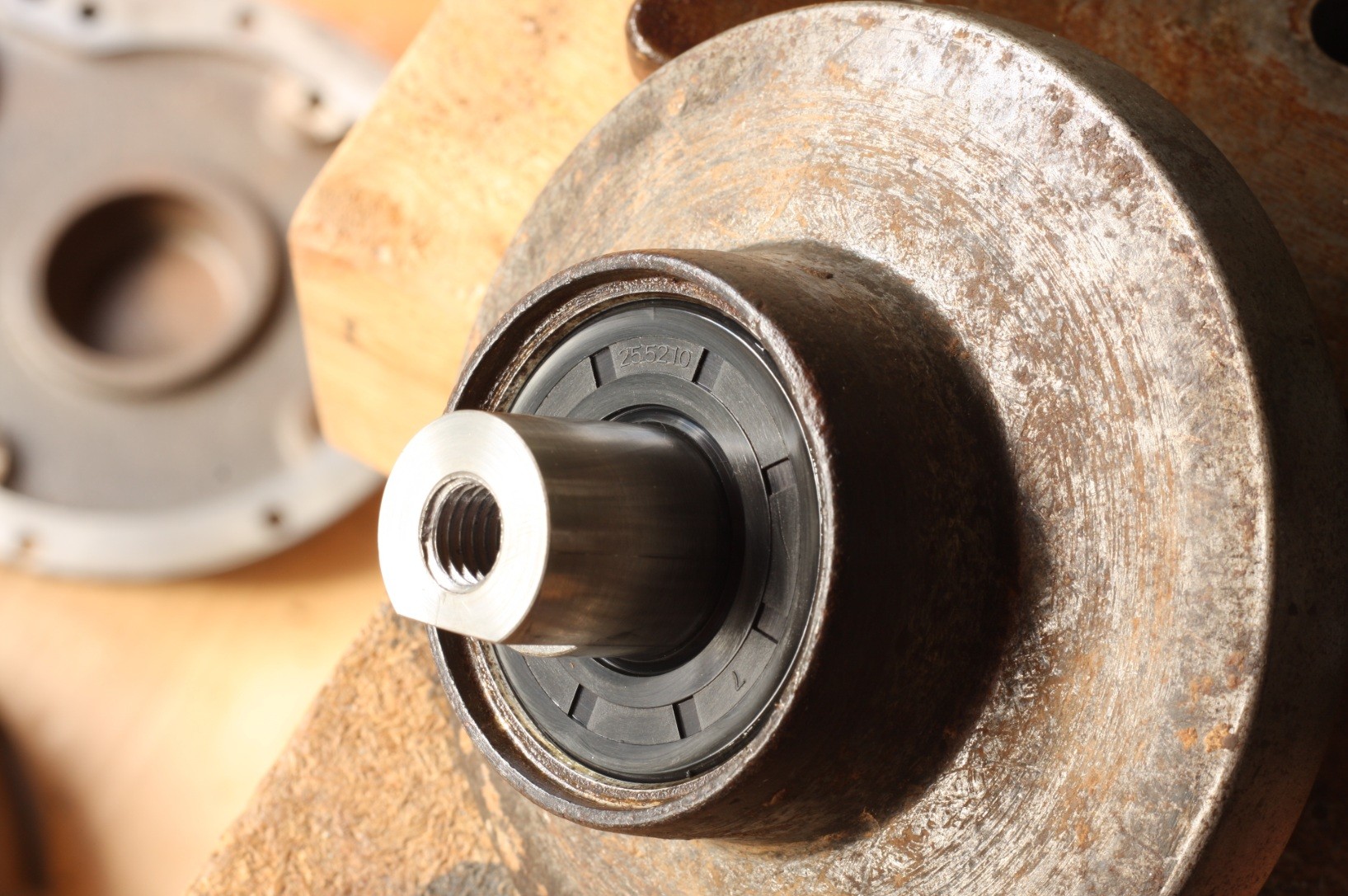

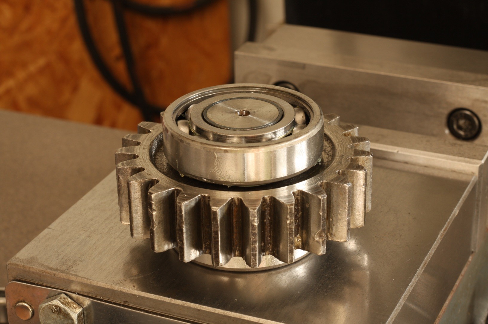

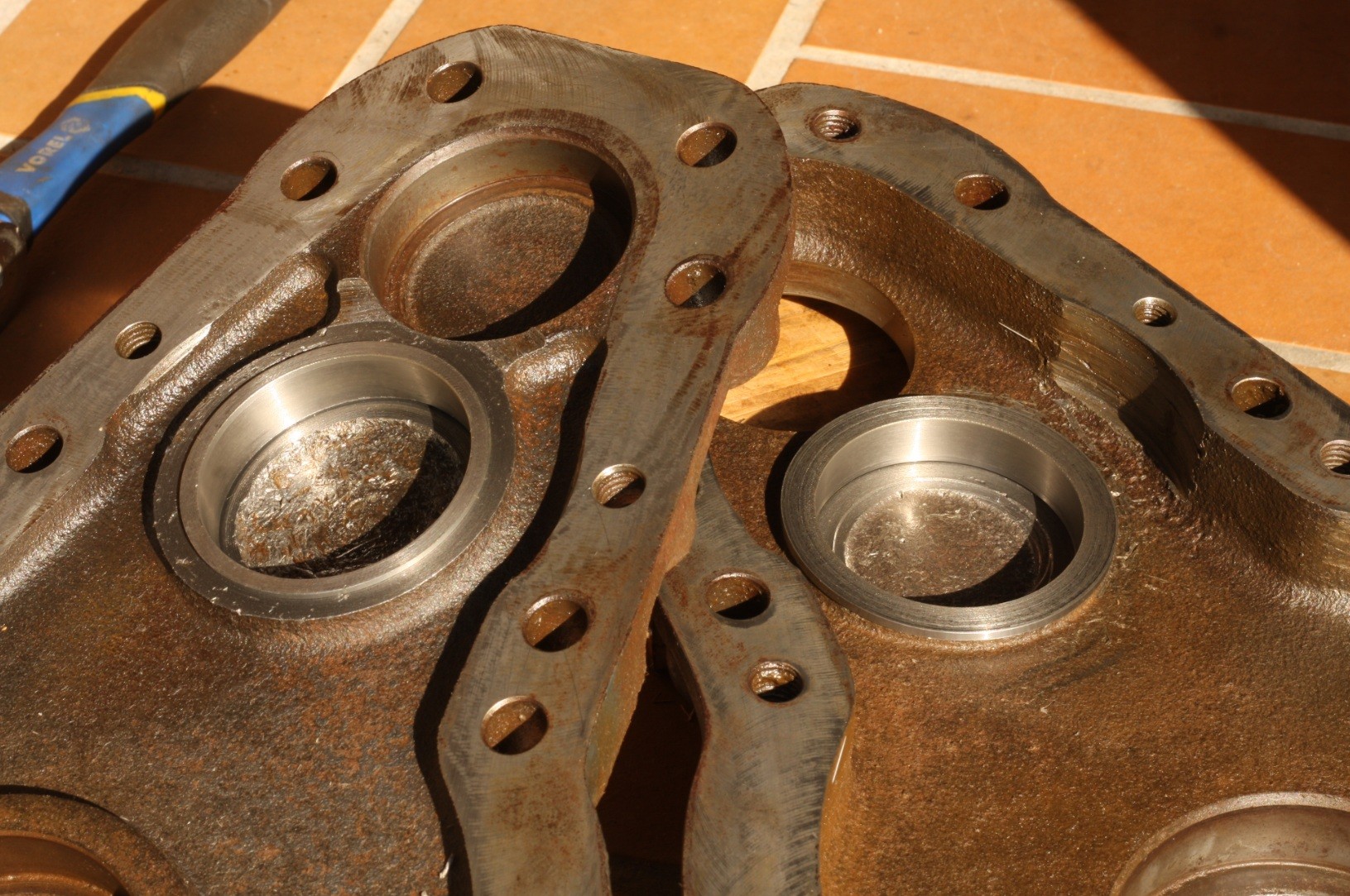

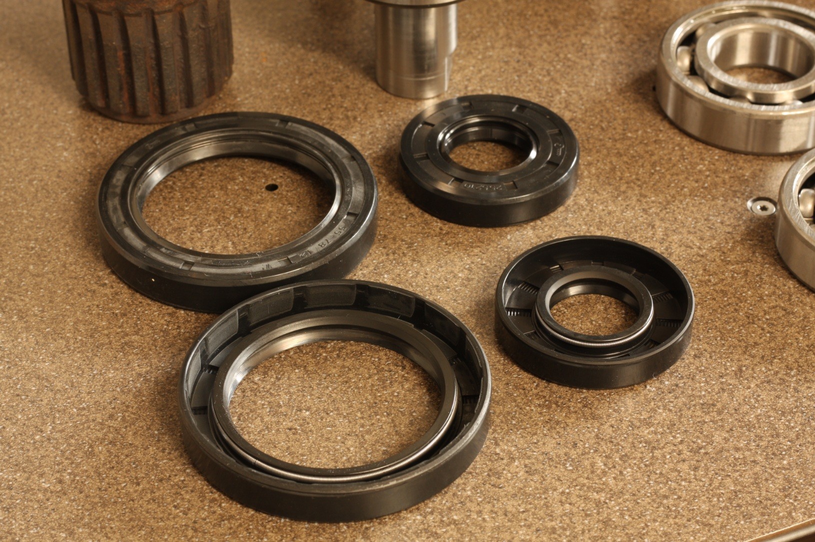

Die beiden zerlegten Laufrollen sind wieder vollständig mit neuem Innenleben und neuen Dichtungen. Außerdem habe ich damit begonnen, neue Lager auf die Zahnräder zu pressen. Die Zwischenringe für die Lagersitze sind ebenfalls eingepresst, genauso wie der Ring beim mittleren Zahnrad. Als nächstes wird die Antriebswelle eingesetzt und dann werden die beiden Getriebegehäusehälften wieder zusammengeschraubt. Damit sollte der aufwendige Teil erledigt sein...
bearbeitet von seleveng
Tataaaaaa...
Operation erfolgreich!
Gestern konnte ich alles wieder zusammenbauen - jetzt ist "Der Kleine" wieder einsatzbereit.

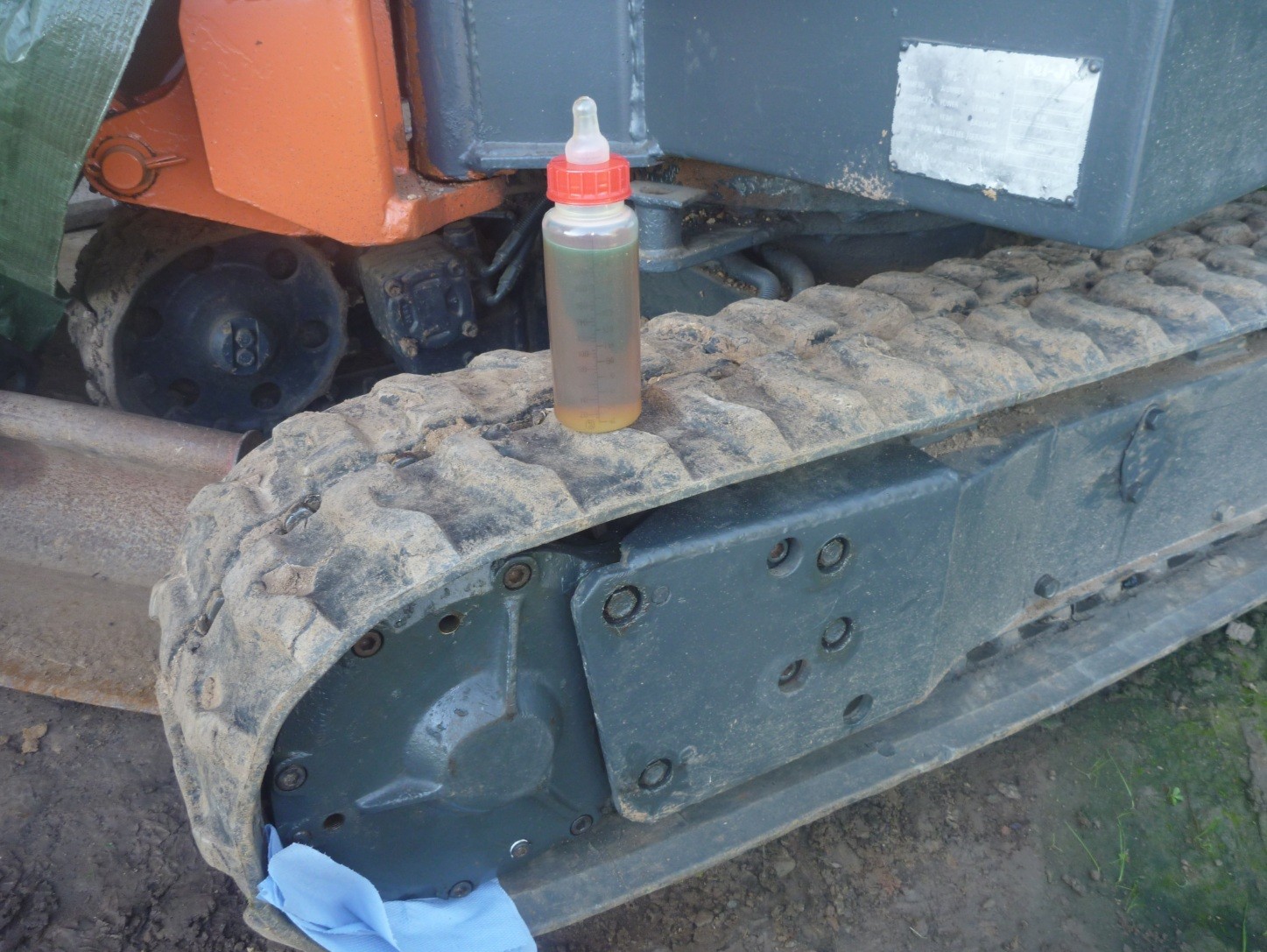

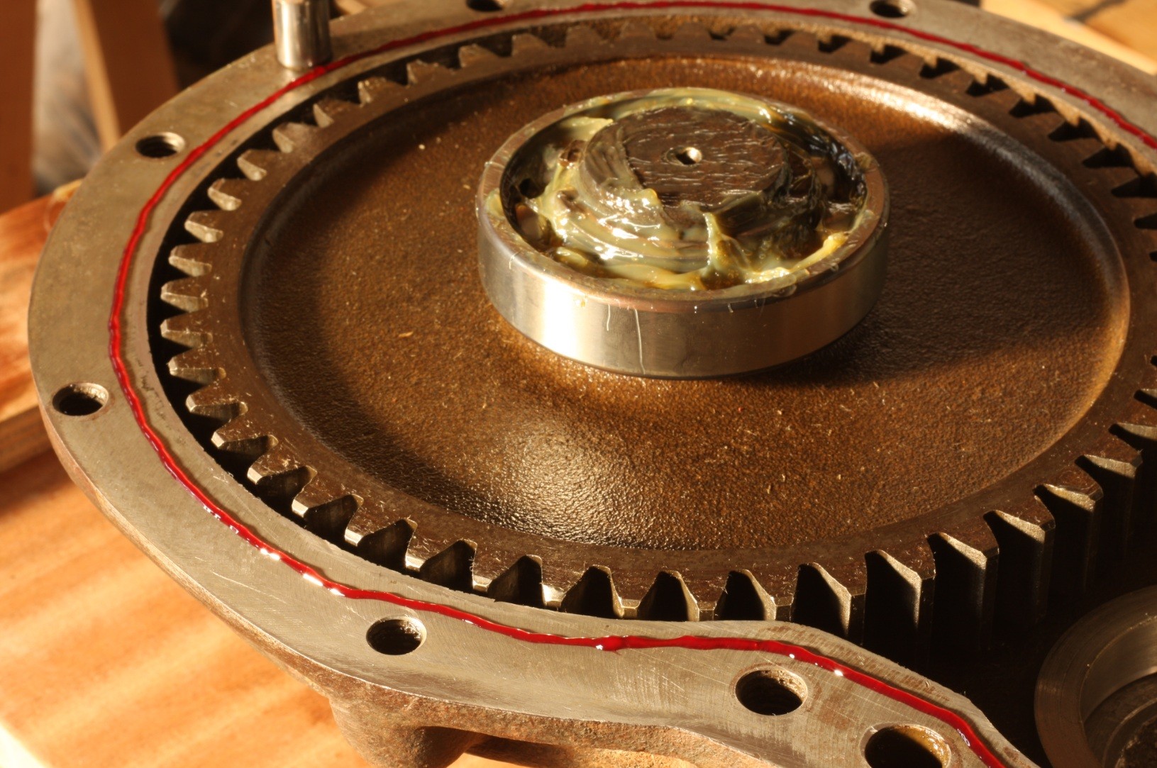

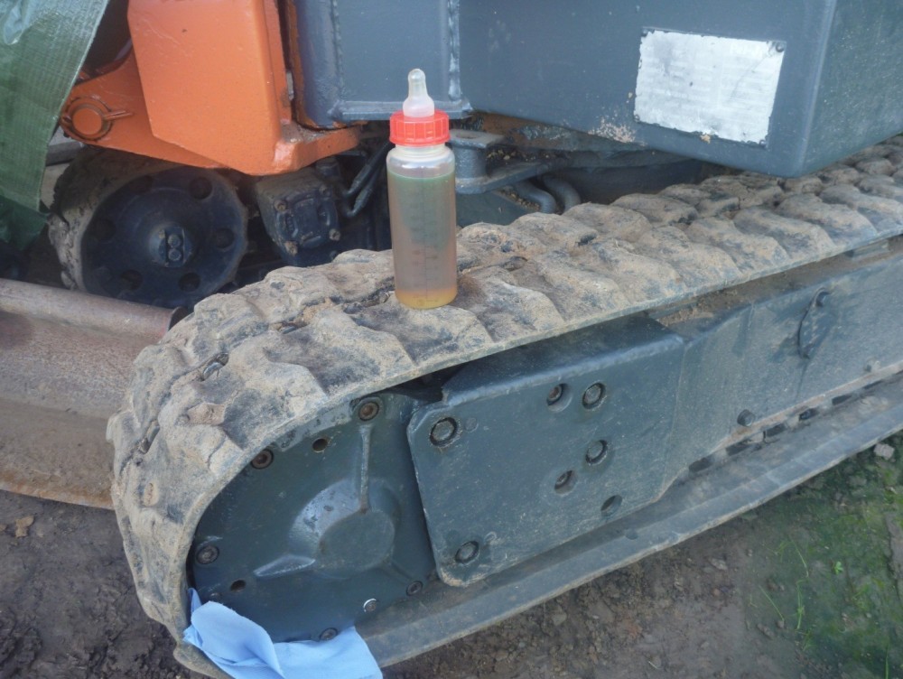

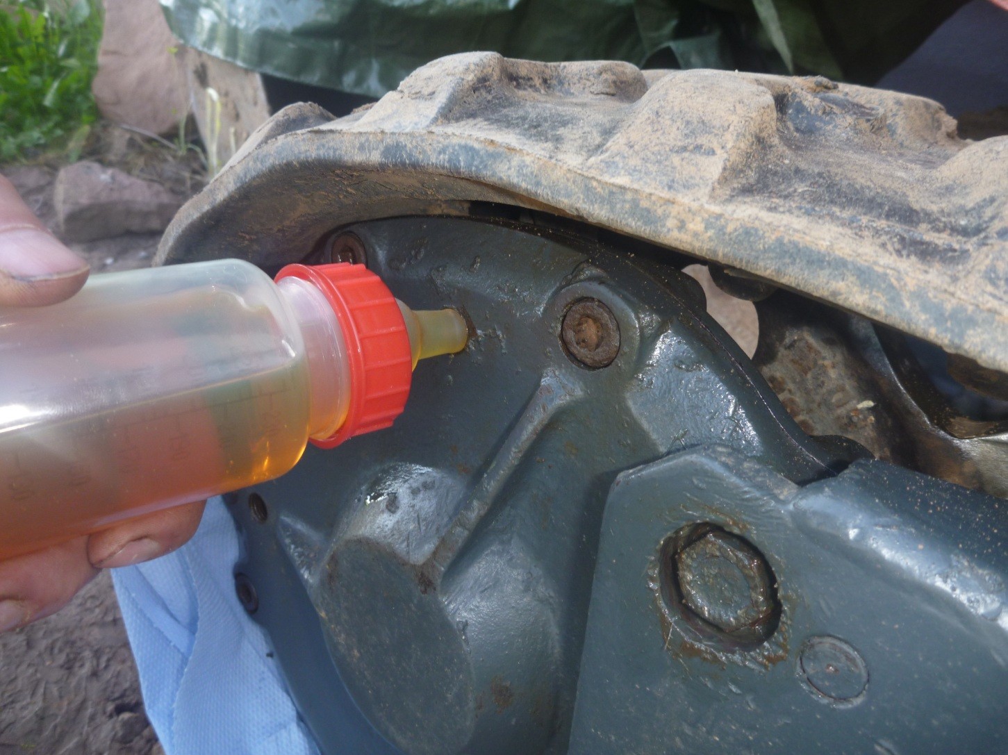

Die beiden Gehäusehälften habe ich nach Auftragen von Loctite 5800 miteinander verschraubt. Dann das gesamte Gehäuse wieder am Rahmen befestigt, Fahrmotor montiert und anschließend noch Getriebeöl aufgefüllt (die alte Babyflasche war dafür bestens geeignet;-)! Dann noch die beiden "restaurierten" Laufrollen montiert. Eine kleine Probefahrt hat dann gezeigt, dass alles wieder richtig funktioniert - nichts wackelt und alles läuft ruhig. Jetzt wird erstmal wieder ein wenig Erdreich bewegt und dann tausche ich die Lager auf der anderen Seite. Da ich jetzt weiß, wie alles zusammen gehört und hoffentlich keine Lagersitze beschädigt sind, sollte alles deutlich schneller getauscht sein...

Ölwechsel auf der linken Seite nicht vergessen.
