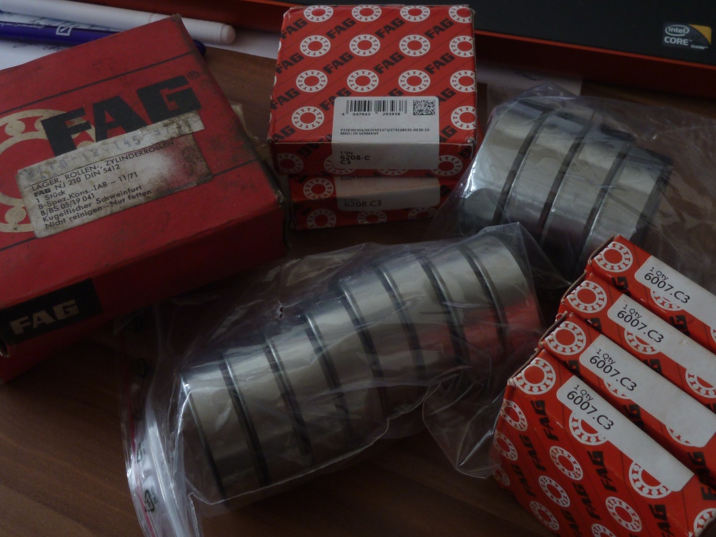

Sooo, ein paar neue Lager liegen jetzt auch bereit.
Hab für beide Getriebe-Seiten und für 4 Laufrollen neue Lager bestellt - insgesamt 20 Stück... alles FAG.

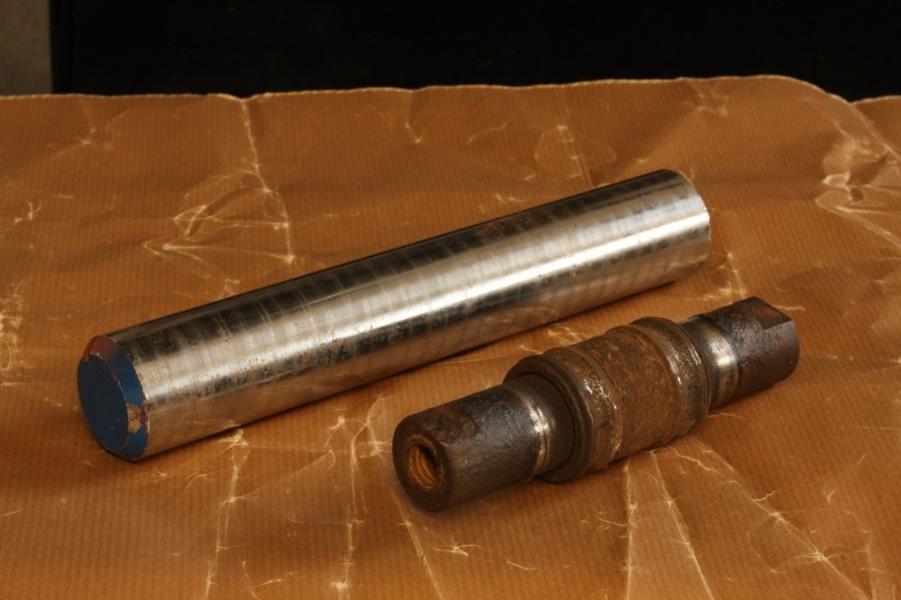

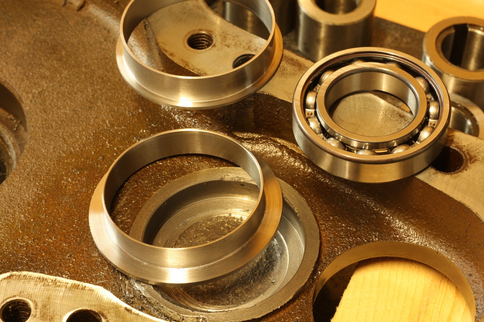

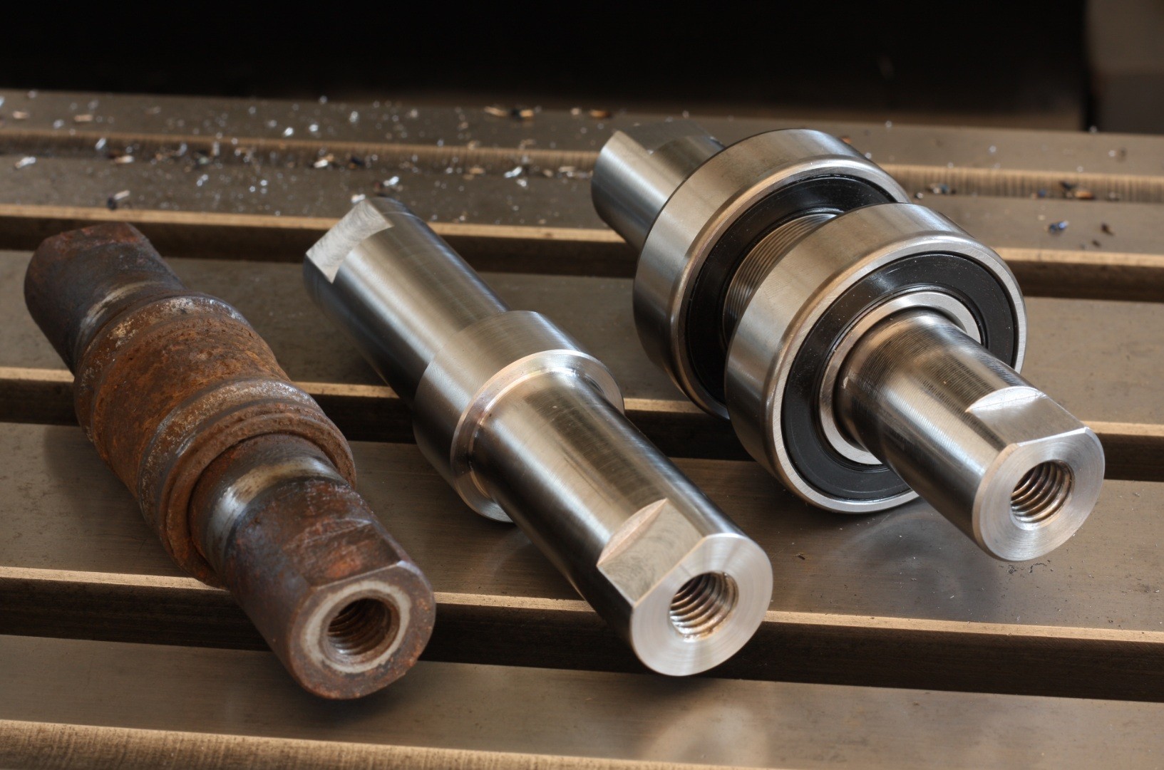

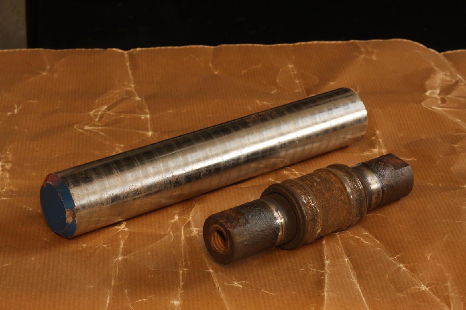

Die beiden Pass-Ringe sind jetzt fertig und werden in den nächsten Tagen eingepresst. Danach werden zwei neue Achsen für die Laufrollen angefertigt. Das ist wahrscheinlich einfacher, als zu versuchen, die alten zu "retten".

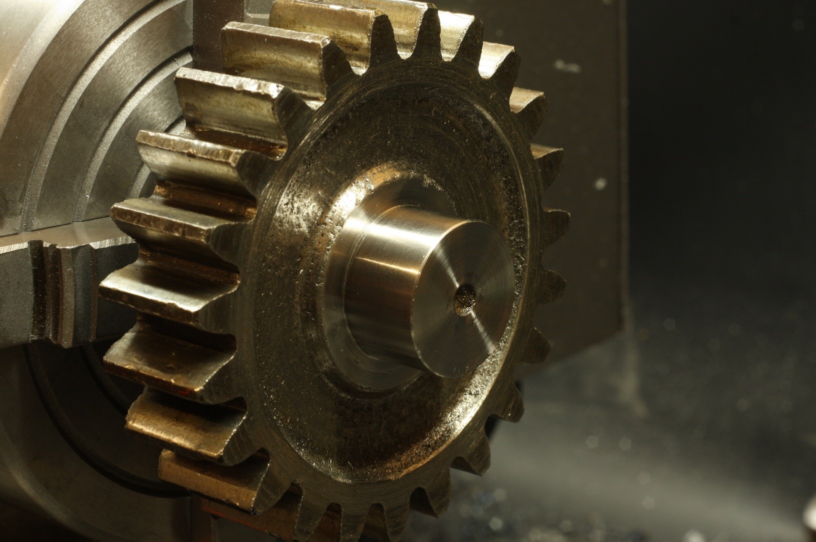

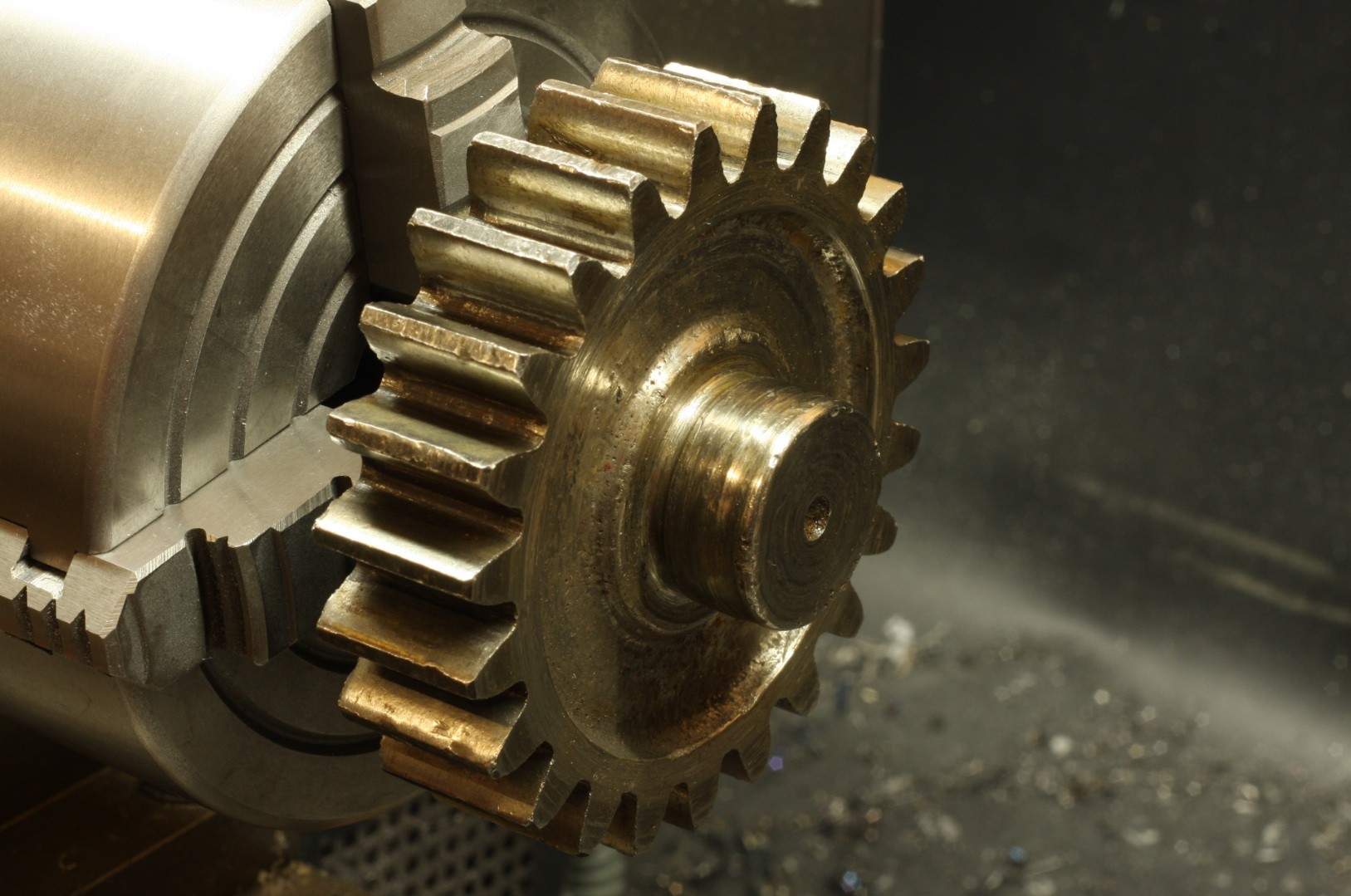

Einer der Lagersitze beim mittleren Zahnrad war stark verformt... diesen habe ich jetzt überdreht.

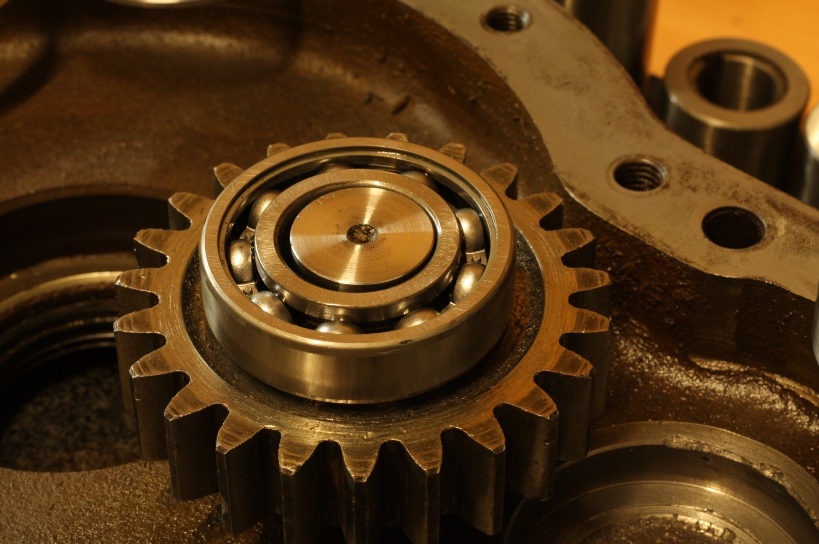

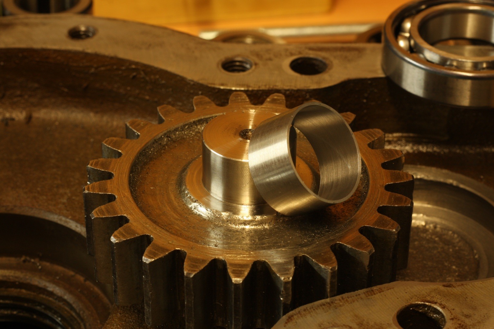

Als Nächstes wird auch hier eine dünne Hülse gefertigt, damit das Lager aufgepresst werden kann.
Die Zwischenhülse für den abgedrehten Lagersitz vom mittleren Zahnrad ist fertig und zwei neue Achsen warten auf ihren Einsatz...
