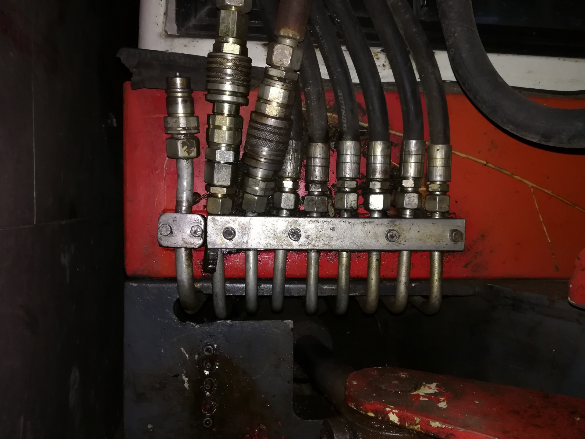

habe einen Neuson 1200 und folgende Fragen:
- Welche Funktion erfüllt der linke leere Hydraulikanschluss? Ist das ein Messanschluss? Die beiden mit den Steckverbindungen sind für die Zusatzhydraulik nach vorne (Böschungslöffel, Zange), die restlichen für Haupt, Stiel und Löffelzylinder.

Bei meinem 1500er (ist ja weitgehend mit dem 1200er identisch) war an Leitung 1 und 3 die Zusatzhydraulik für einen Hammer angeschlossen.  Leitung 1 geht meines Wissens direkt zurück in den Hydrauliköltank, da der Hammer ohne Staudruck im Rücklauf betrieben werden muß. Kann man aber auch schnell herausfinden, einfach die Bodenplatte mit ca. 6 M8-Schrauben entfernen und nachsehen
