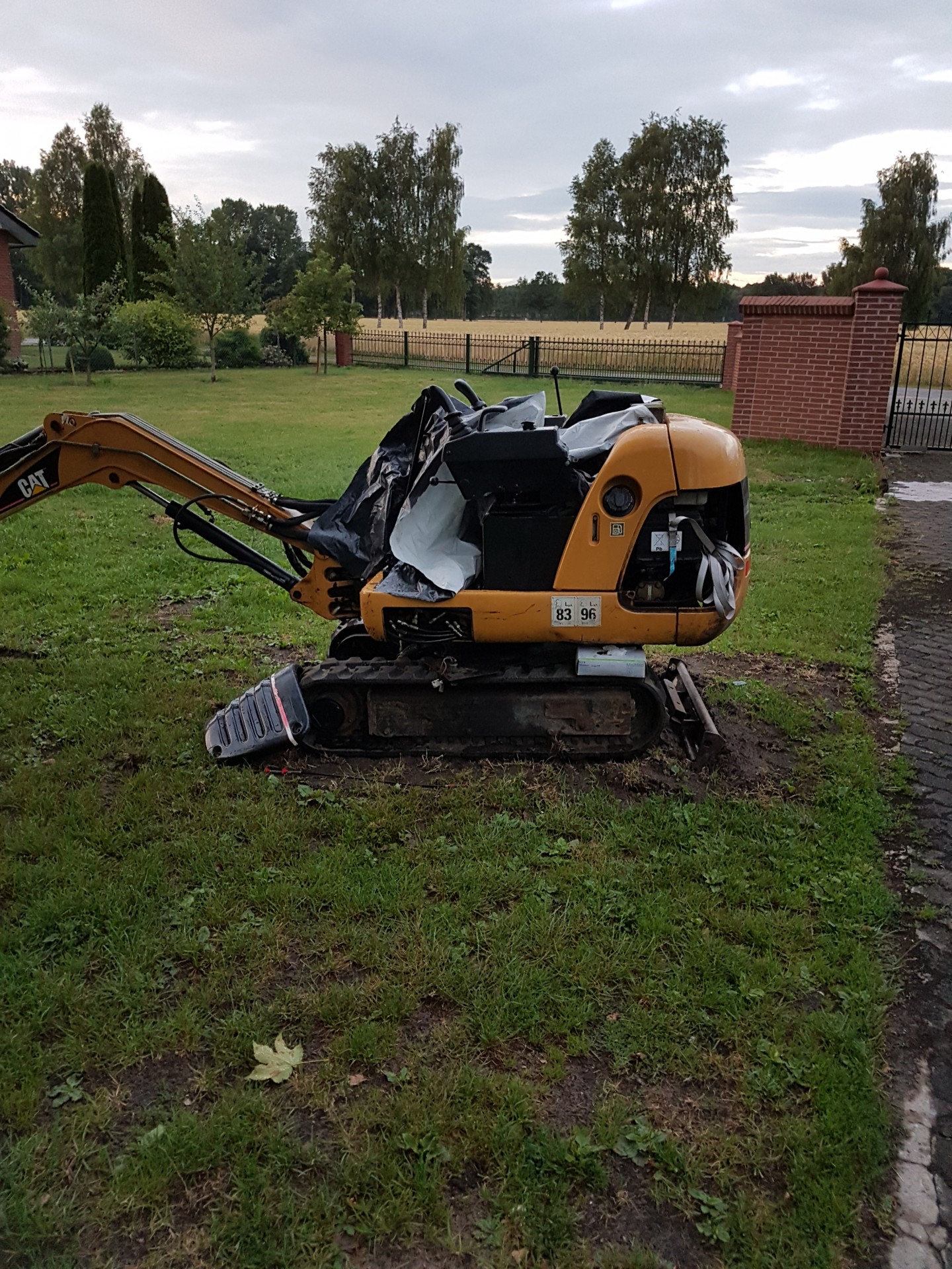

Ja gerade bei dem anschliessen habe ich die Probleme, denn leider sind auf den schläuchen und Anschlüssen keine Markierungen mehr.
Ich habe schon diverse Möglichkeiten ausprobiert, doch das Ergebnis ist nicht zufriedenstellend.
Hatte jetzt gestern die Anschlüsse wieder getäuscht und es funktionierte fast gut und wieder normal, doch dann wollte ich das Schild wieder hoch fahren und es bewegte sich nur ein Stück hoch und blieb dann stehen
Mach doch mal ein Foto wenn möglich von der Drehdurchführung vielleicht kommen wir irgendwie weiter
Wo wohnst du den?
Ich wohne in 33129 Delbrück.
Habe mal besucht Fotos zu machen, ist jedoch im eingebauten Zustand schwierig 😆
