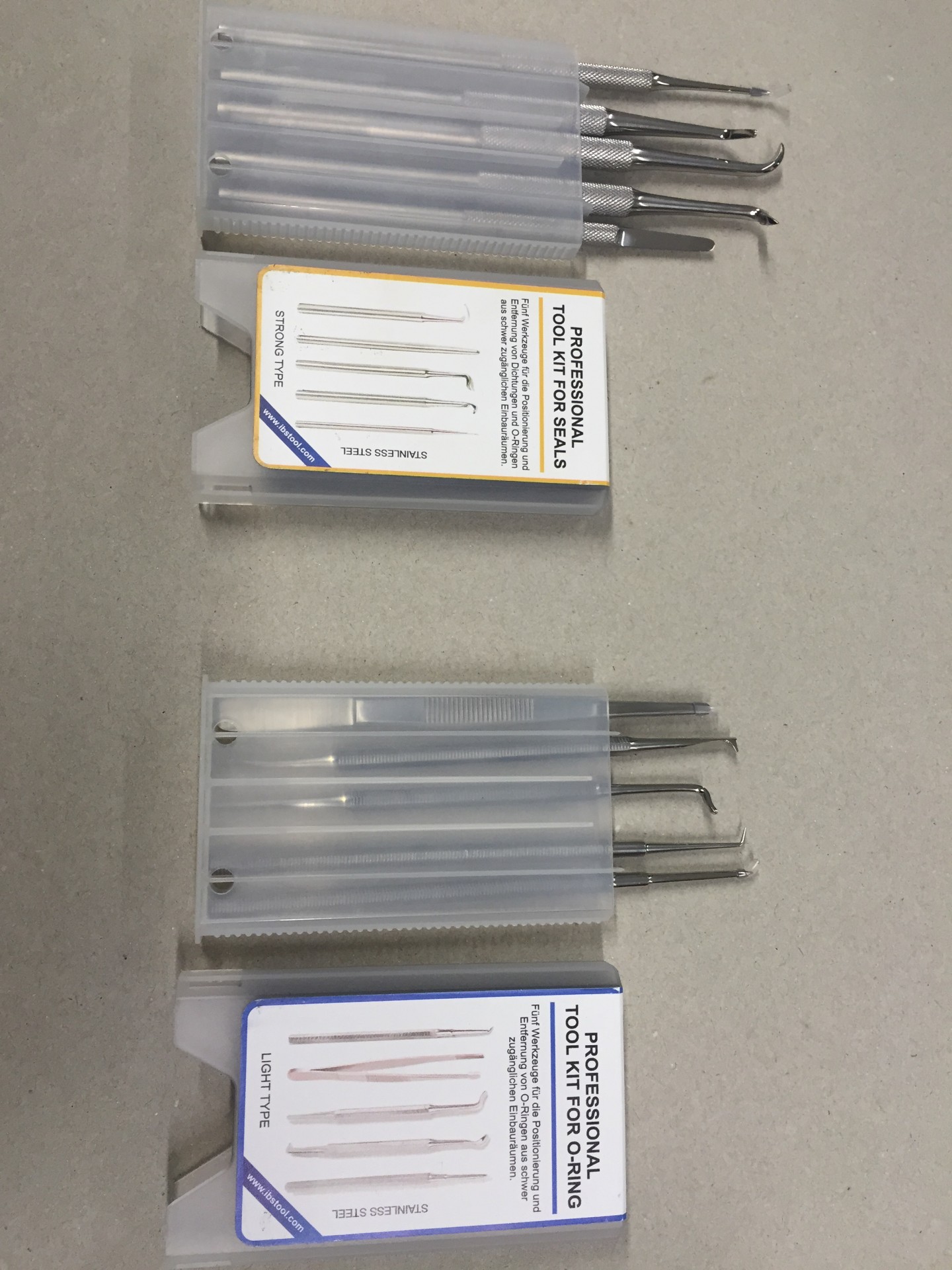

Das Wichtigste dabei ist, dass Ihr vor dem Einsetzen des neuen DiSa die Dichtungssitze nacharbeitet und poliert.
Dichtungen nicht mit scharfkantigem Schraubenzieher rausfriemeln, dann sind die Sitze hin.
Wenn man das öfter macht, am besten Spezialwerkzeug besorgen.
