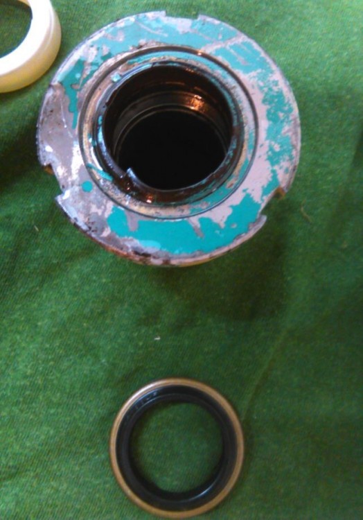

habe eine "schöne" Feiertagsbechäftigung gefunden, Zylinder von meinem Takeuchi TB015 abdichten, bisher klappt das einigermaßen, aber wie in Gottes Namen bekomme ich den Abstreifer demontiert? Dieser hat einen außen einen Metallring und innen die Gummidchtung.... Ich bin gerade ratlos, möcht aber auch nicht mit Gewalt etwas beschädigen....

Leider hilft nur mit Gewalt, nimm einen flachen Schraubendreher und einen Hammer. Schau das du den Zylinderkopf nicht beschädigst. Manche haben einen sicherungsring aber bei deinem sieht es nicht so aus.
Hi Salva,
danke für den Tipp, hat geklappt. Bis jetzt ist der Zylinder auch dicht... hoffe das bleibt so. Jetzt noch ne Frage mal angenommen meine Hydrauliköl Füllstandsanzeige ist defekt (Kein Öl im Schauglas) was passiert wenn zuviel Öl drin ist? ie Zylinder laufen eigentlich schön ruckelfrei...

Hallo Hubert,
ich möchte bei meinem Komatsu PC07 auch mal die Zylinder abdichten,
wie hast du die Mutter in Bild 1 aufbekommen ?
mit der Zange oder Spezial Harken Schlüssel, und wie fest war die drauf.
