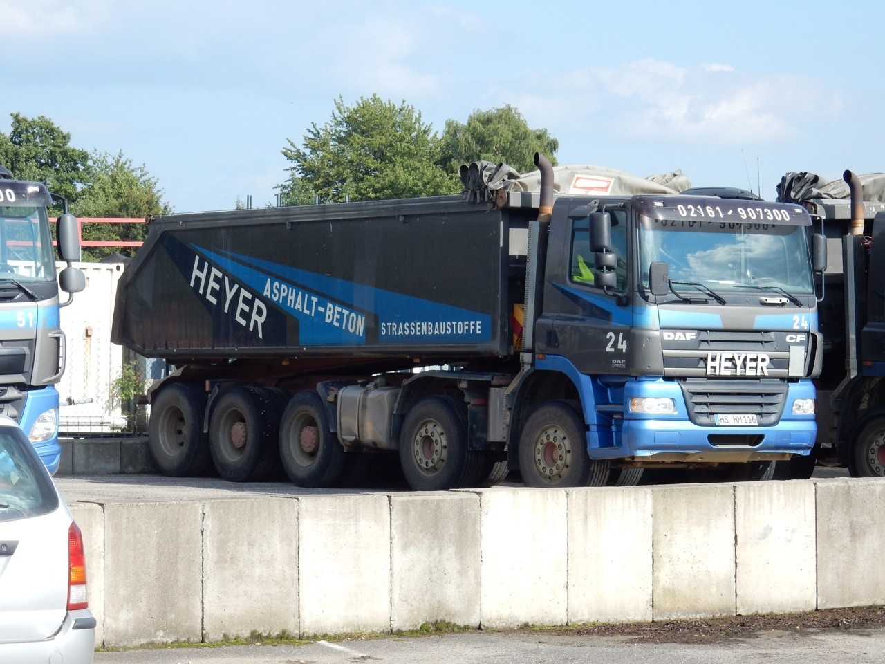

Hallo zusammen,
Die Firma Heyer Strassenbaustoffe aus Wegberg (D) fährt mit fünfachsern durch die Gegend. Das sind vierachser LKW Chassis mit einem aufgesattelten und fest verbundenen einachsigen Auflieger.
Firma Heyer fährt mit dieser Kombination mit 40 Tonnen. Soweit ich weiß laden die zwischen 27 und 28 Tonnen.

Servus schrauberlein,
Da hat jemand eine gesetzeslücke voll ausgekostet, das gilt als zugfahrzeug mit Anhänger und so wie es aussieht, hat er auch keine überlange. Reimunds fünfachser fallen da nicht drunter und haben somit eine Achse zu viel

Guten Morgen.
Soweit ich weiß...
Dreiachser entsprechen 26 Tonnen
Vierachser entsprechen 32 Tonnen
Fünfachser entsprechen 40 Tonnen.
Dabei sollte doch egal sein in welcher Kombination diese fünf Achsen sind. In Deutschland haben wir eh die 40 Tonnen Grenze. Alles was drüber hinaus geht braucht eine Sondergenehmigung.
Ich habe auch schon einen Vierachser mit Tandem Anhänger gesehen. Aber 40 Tonnen sind und bleiben 40 Tonnen. Und ich denke nicht, dass man eine Sondergenehmigung  bekommt um  Sand, Kies und Aushub usw. durch die Gegend zu fahren.
