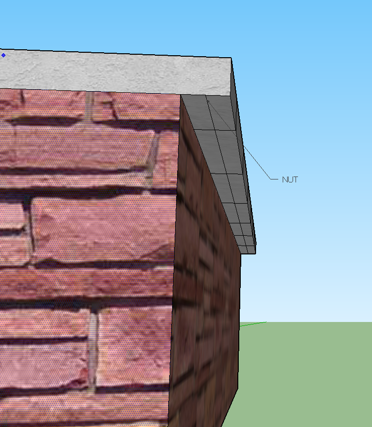

Das Problem besteht darin, dass entlang der Nut, das Wasser an der Wand herunterläuft und sich eine Spur bildet. Das sieht sehr hässlich aus mit der Zeit.
Ich suche nun eine Lösung um das zu verhindern, also das ablaufende Wasser umzuleiten, zu blockieren oder aufzufangen.
Sind die platten genauso breit wie deine Mauer ?
Im Prinzip fehlt dir wahrscheinlich eine Tropfkante.
Kannst du ein Bild hochladen ?
bearbeitet von Robin_
Bei regen und anschließenden Frost hast du schlechte Karten :/.

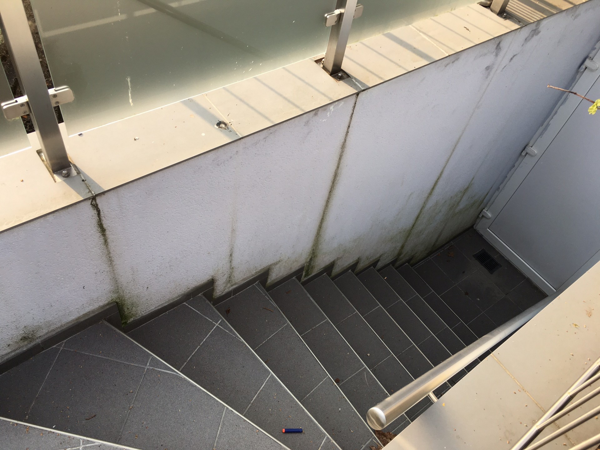

Hallo,
also auf dem Foto sieht man genau was ich meine. Ich suche nun eine nachträgliche Lösung. Ich möchte das nicht neu machen ;-).
Vielen Dank für die Antworten und Ratschläge!
Aha und der Abstand (Überstand) wird bis Tür hin immer größer und je größer, desto besser.
