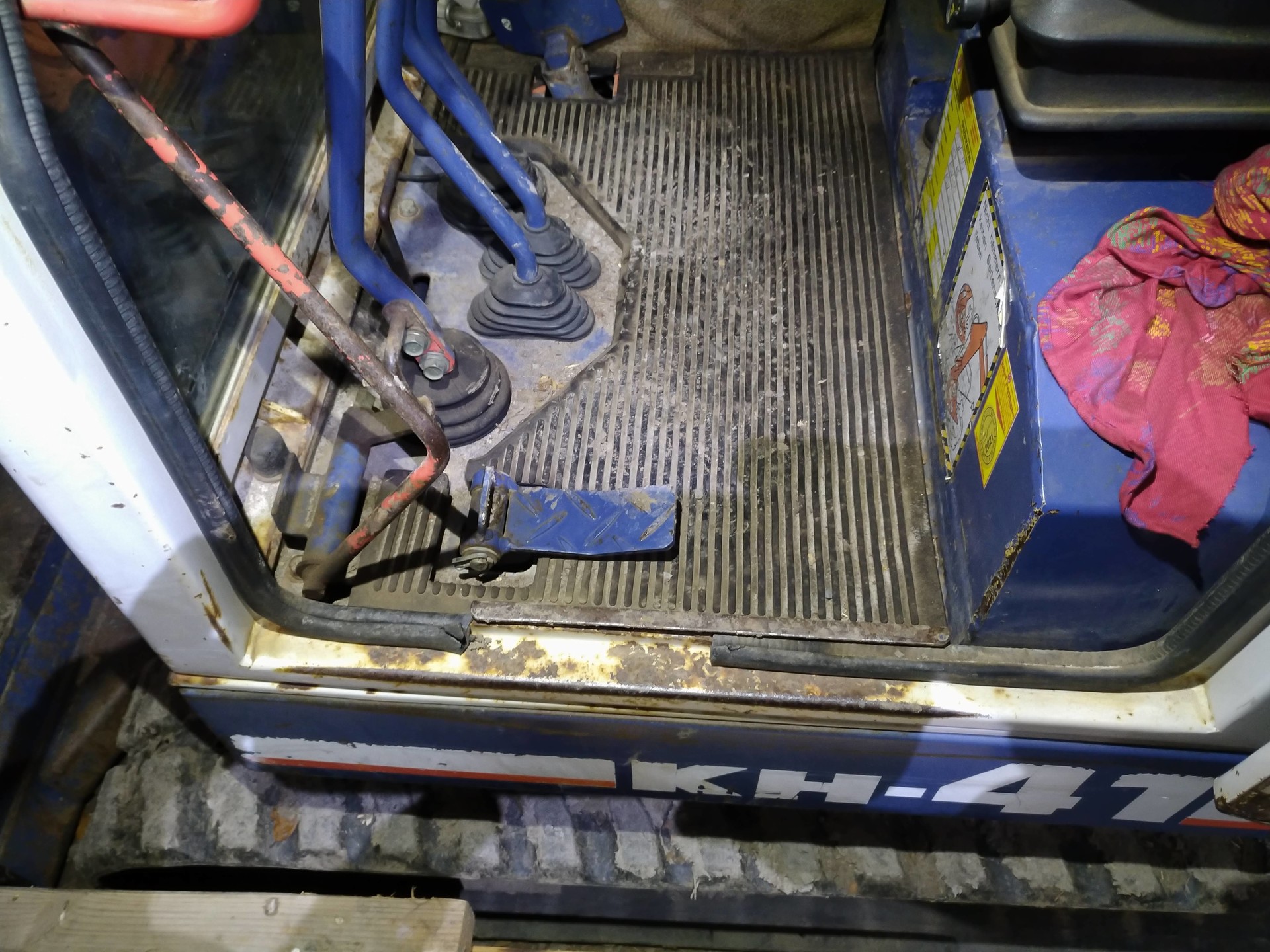

ok, kannst du mir bitte nochmal für dummis erklären wie ich das anschließen kann. Ich habe das pedal links für den meisel, und recht für umschaltung knickausleger und drehen
viele Grüße
Christian

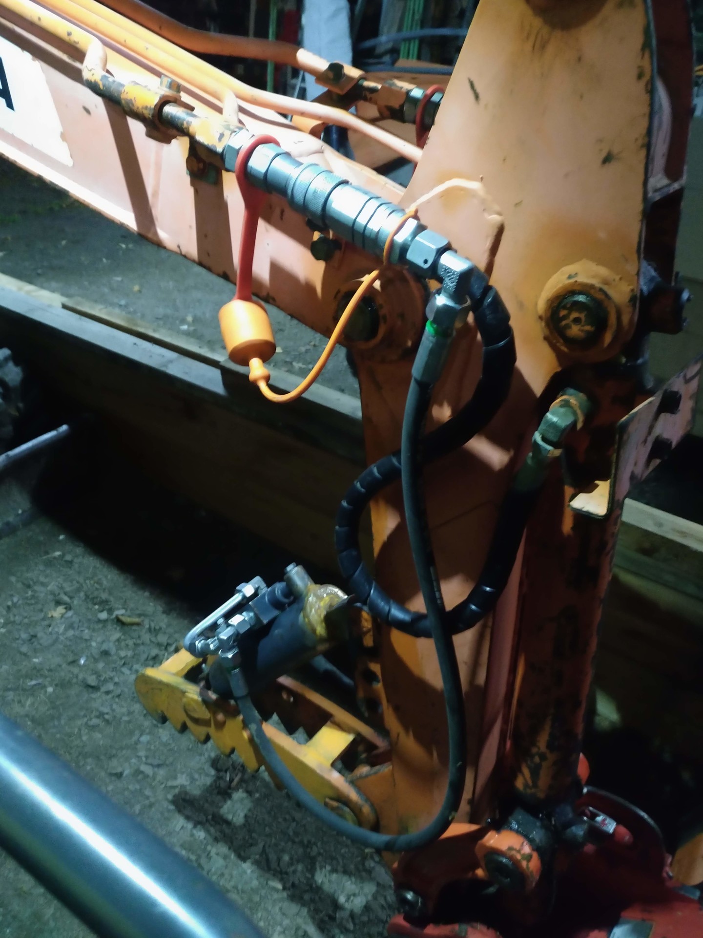

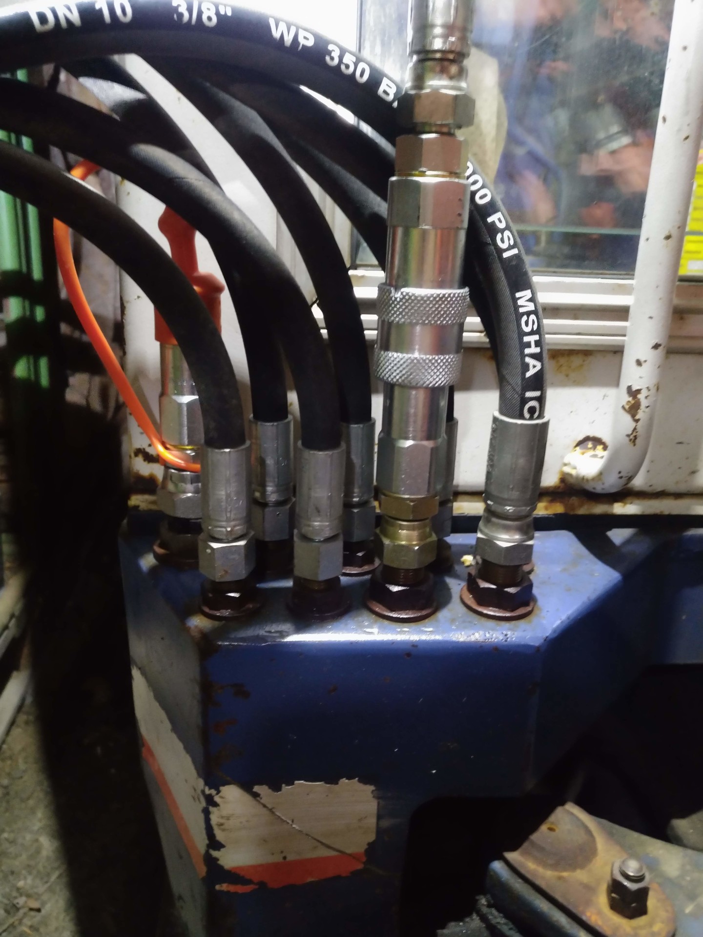

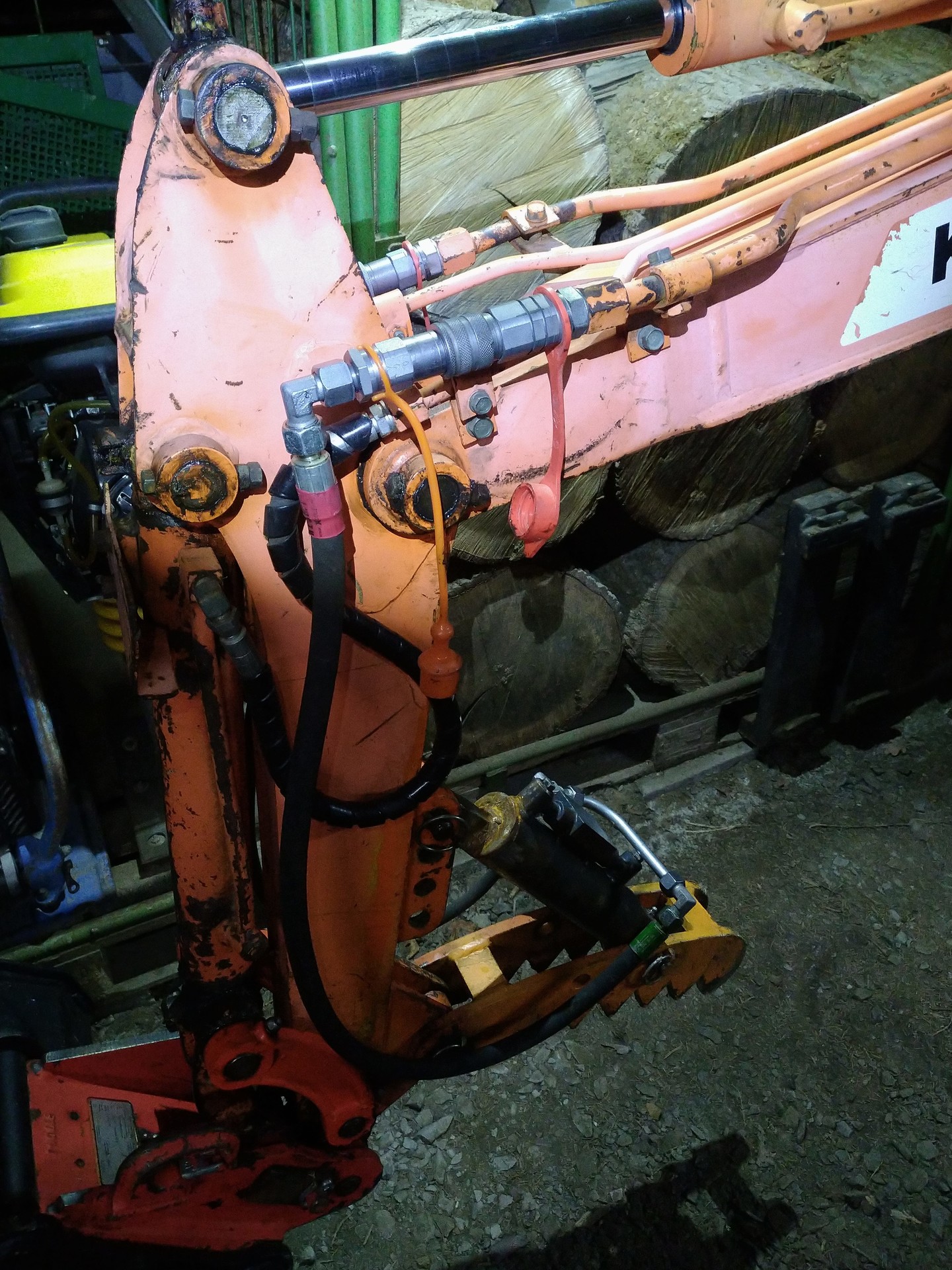

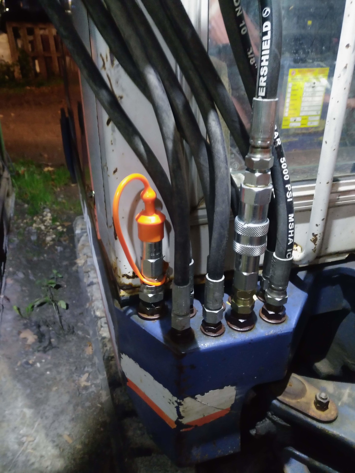

Guten Abend,
ich habe folgenden Umbau durchgeführt.
2 flachdichtende Hydraulikkupplungen an den Hydraulikleitungen vor der Kabine montiert.
1 flachdichtende Hydraulikkupplung am Hydraulikschlauch der Zusatzhydraulik (Hydraulikrohr rechts).
Somit kann ich den "Rücklaufschlauch" umstecken.
Durch die Betätigung des Pedals für den Zusatzkreis nach vorne oder hinten wir der Steuerschieber mechanisch betätigt.
Bilder des Umbaus habe ich zusätzlich angefügt.
