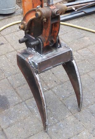

Nein, den Umbau habe ich nicht gemacht.
Mit dem Schwenkmechanismus war mir der Hebelarm zur Schaufel zu lang, der 1,4Tonner hat ja nicht gerade einen langen Arm. Ich hatte stattdessen den Mechanismus abgetrennt und den Löffel kürzer gemacht. Aus dem abgetrennten oberen Torsionskasten und ein bisschen Stahl hatte ich dann noch einen 70cm Roderechen und aus den Seitenschneiden Rodezähne (zum Wurzelziehen) geschweißt.
Selbst mit dem verkleinerten Grabenlöffel musste man schwerpunktmäßig achtgeben. Vollladen und weit ausgeschenkt seitlich drehen wäre keine gute Idee. Wenn man das beachtete ließ sich mit dem Löffel gut arbeiten, Gelände abziehen, Wegebau etc.
