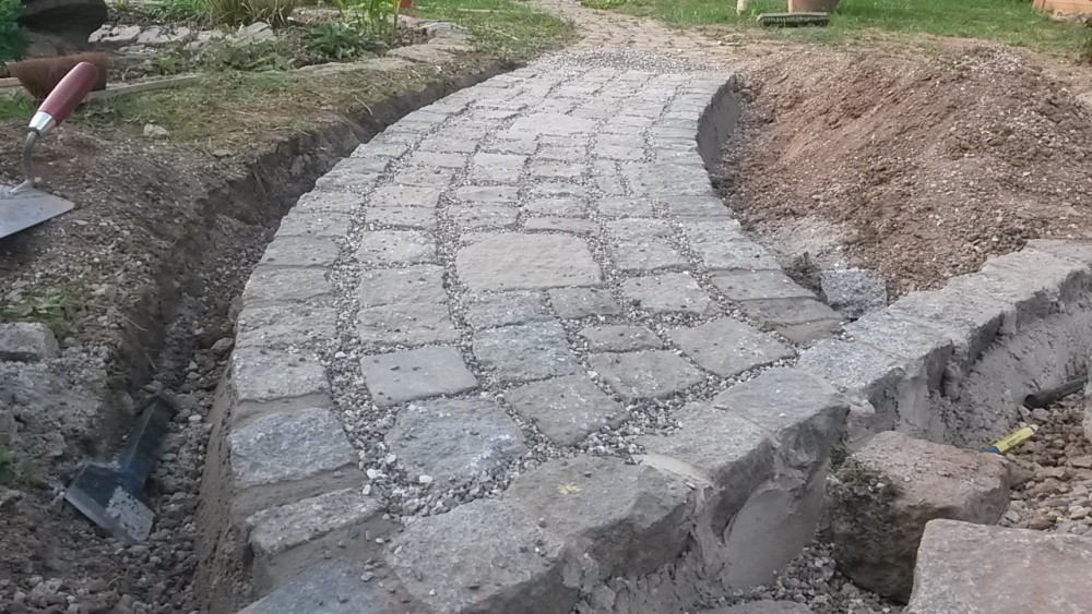

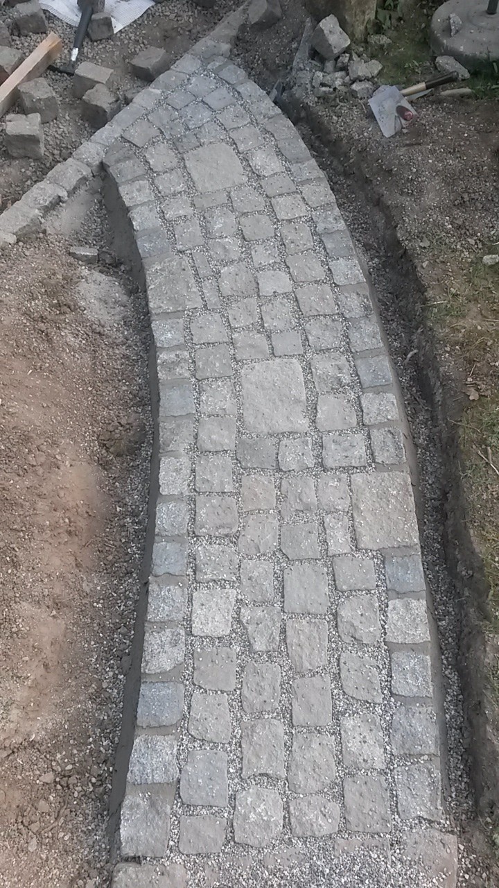

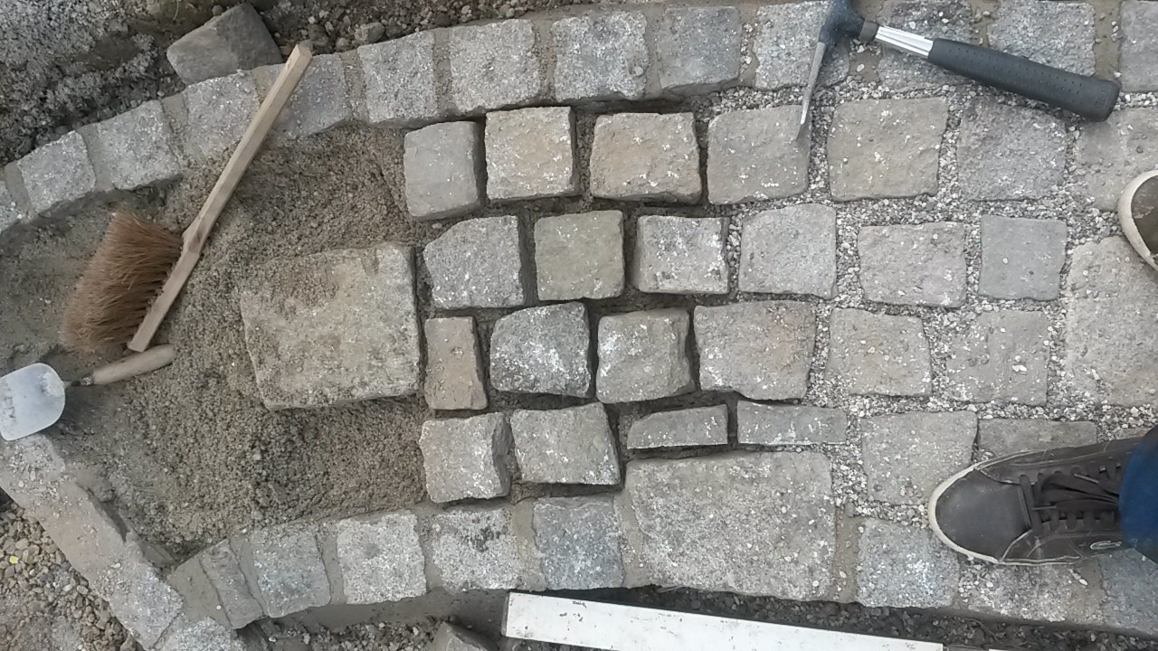

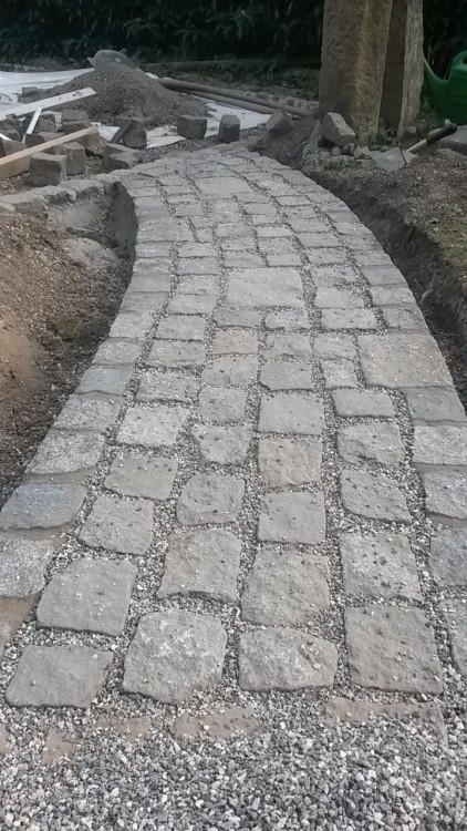

hab gestern mal die ersten 2/2,5 Meter Weg erneuert und wollte euch jetzt mal zeigen was ich so fabriziert habe :lol:.
Soweit bin ich eigentlich ganz zufrieden, da die steine nicht alle dasselbe Format hatten sind jetzt leider die Fugen zum teil 2cm breit. Aber es ist wenigstens alles eben und das Gefälle passt auch. Da ich noch 0/8 Betonkies hatte, habe ich das als Bettungsschicht genommen. Ist das ok oder sollte ich was anderes nehmen?
Die Straßenbauer unter euch müssen jetzt vielleicht Tapfer sein und die Augen zukneifen:bauforum4:
Die Augen musste ich jetzt nicht zukneifen :D
Der weg hat sogar eine richtige Einfassung :bagger:
Wenn du die Steine quer reingeklopft hättest, dann wäre es Optisch bedeutend besser und
dann hättest du keine "Stein Scherben" reinklopfen müssen ( 1. Bild ).
