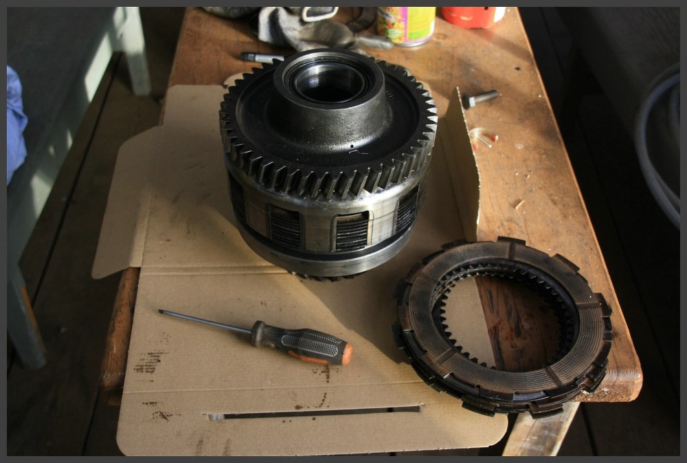

unser Verein hat diesen Hanomag Oldie vor längerer Zeit gespendet bekommen. Nach einigen Instandsetzungen und optischen Aufarbeitungen lief er bislang prima, hat auch vor nicht allzu langer Zeit beim Vorbesitzer schon mal eine Motorüberholung erfahren, was man auch sehen und hören kann.

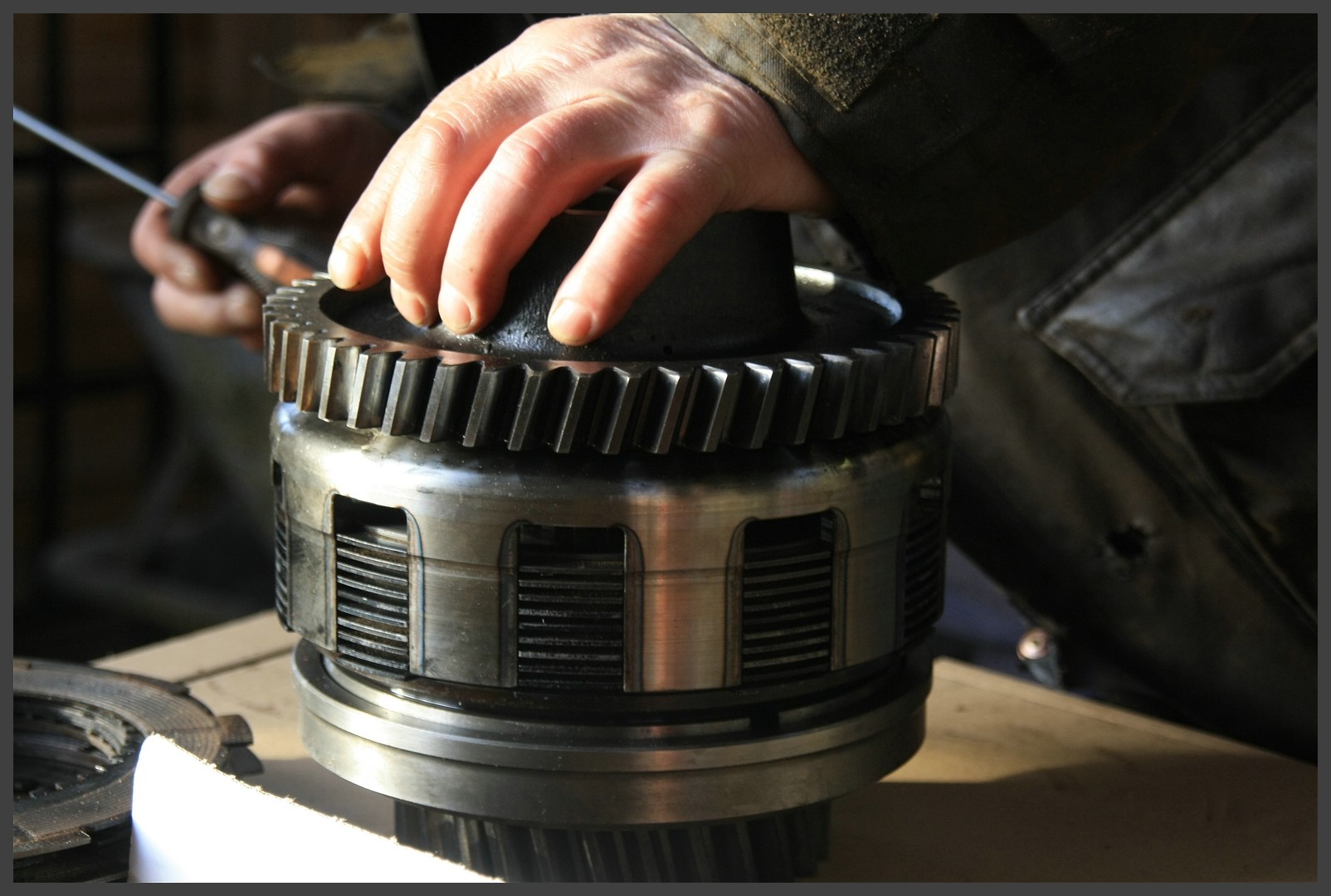

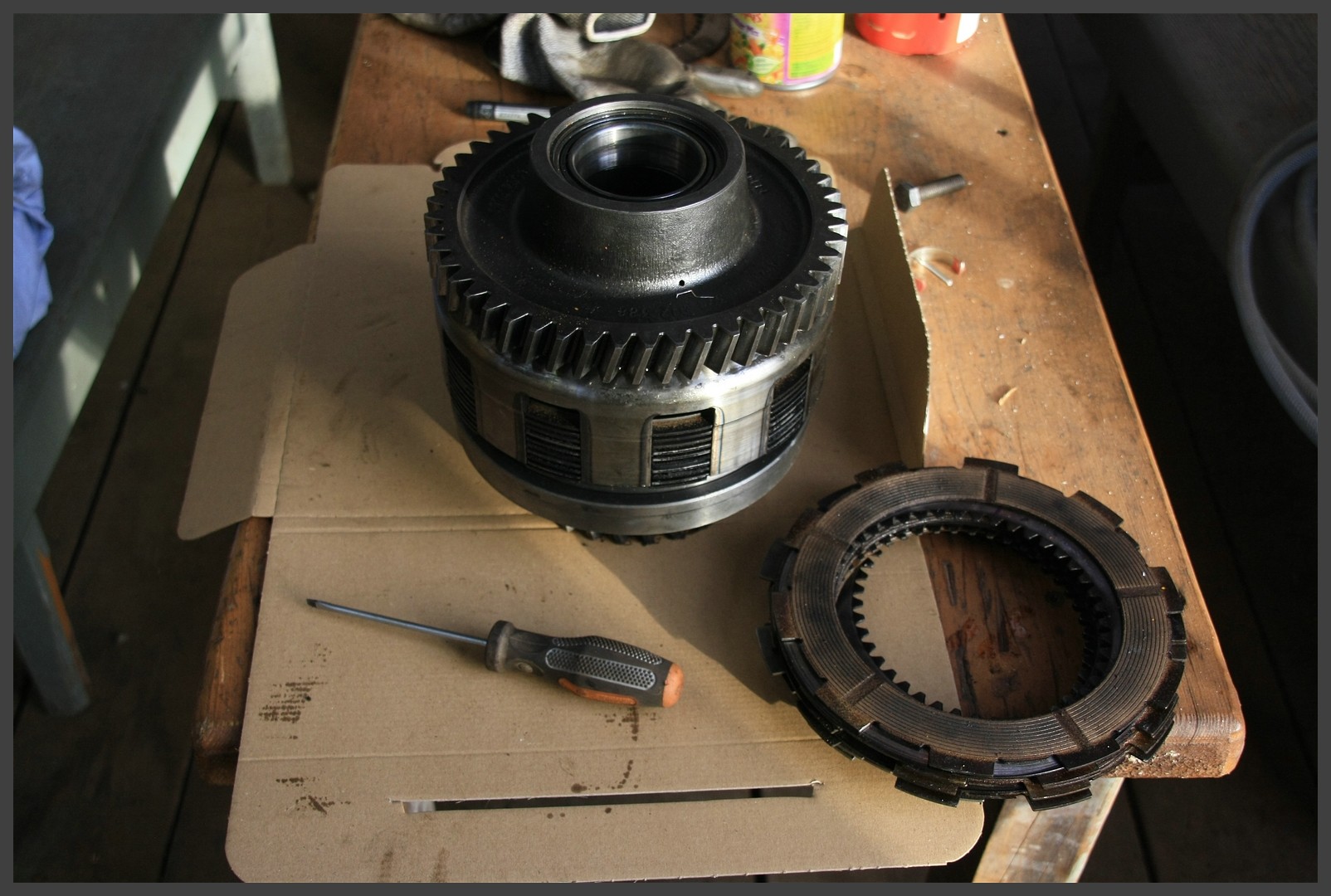

Vor einiger Zeit nun begann der Lader langsamer zu werden und schließlich bewegte sich die Maschine überhaupt nicht mehr vorwärts, nur rückwärts fahren war noch möglich. Nach diversen Erkundigungen hat mein Kollege dann das G 422 Lastschaltgetriebe ausgebaut, zerlegt und es kamen total verschlissene Kupplungsscheiben und verbogene Mitnehmerscheiben zum Vorschein, im Getriebe roch es auch etwas verbrannt, anscheinend wurden hier im Betrieb desöfteren die üblichen Bedienungsfehler gemacht.

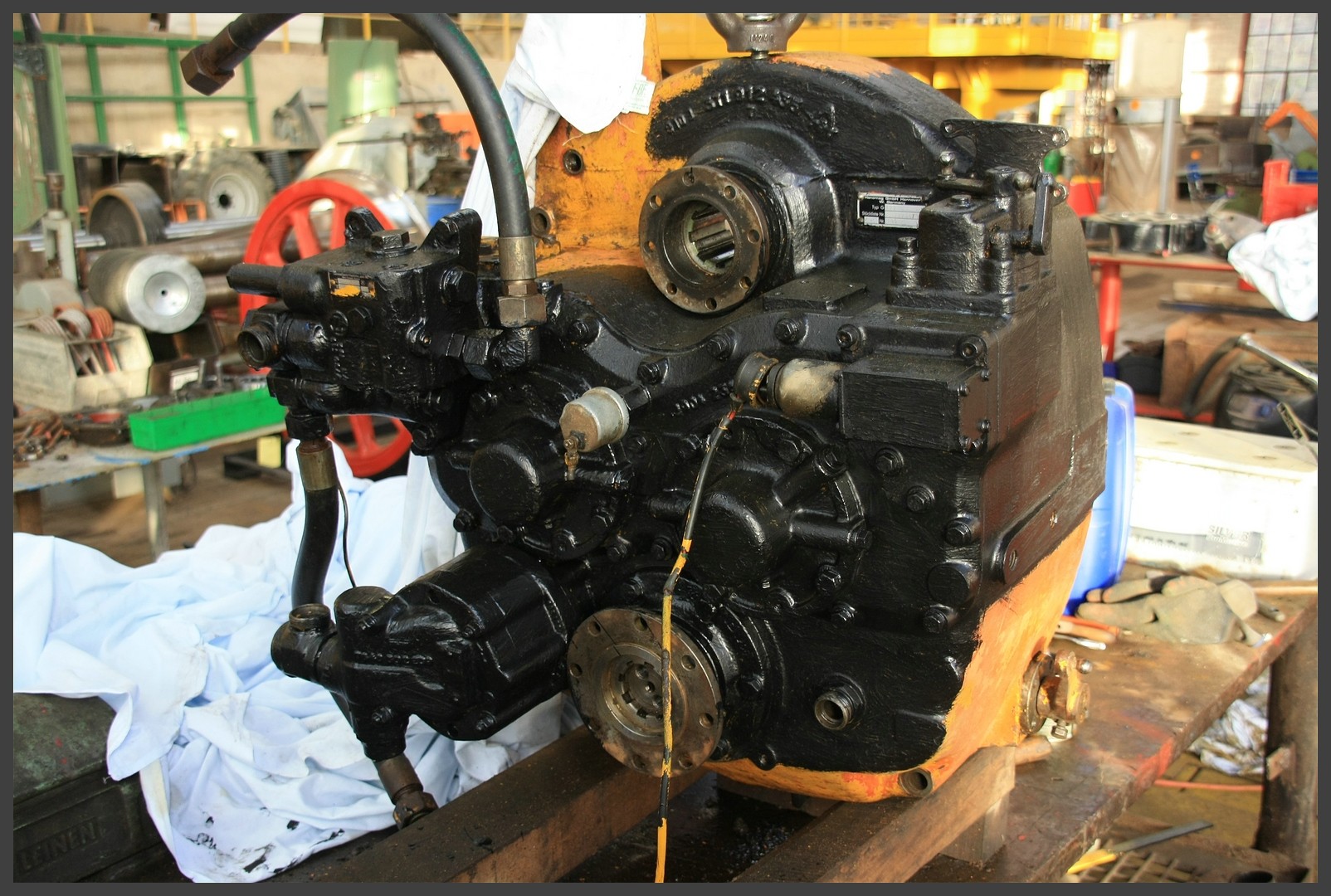

Das Getriebe wurde dann komplett gereinigt und die verschlissenen Teile ausgetauscht, neues Getriebeöl aufgefüllt und nun funktioniert es trotzdem nicht, läuft nur rückwärts, vorwärts tut sich nichts, auch wird dann kein Öldruck aufgebaut.
Ohne Reparaturleitfaden mit wenig Schrauberkenntnissen damit anzufangen war mutig und ist voll in die Hose gegangen, ich soll es nun ausbügeln.
Nun stellt sich mir die Frage, hat der Kollege eventuell was übersehen oder gibt es noch andere Möglichkeiten, die für die Fehlfunktion in Frage kommen und mir eventuell einen erneuten Getriebeausbau ersparen.

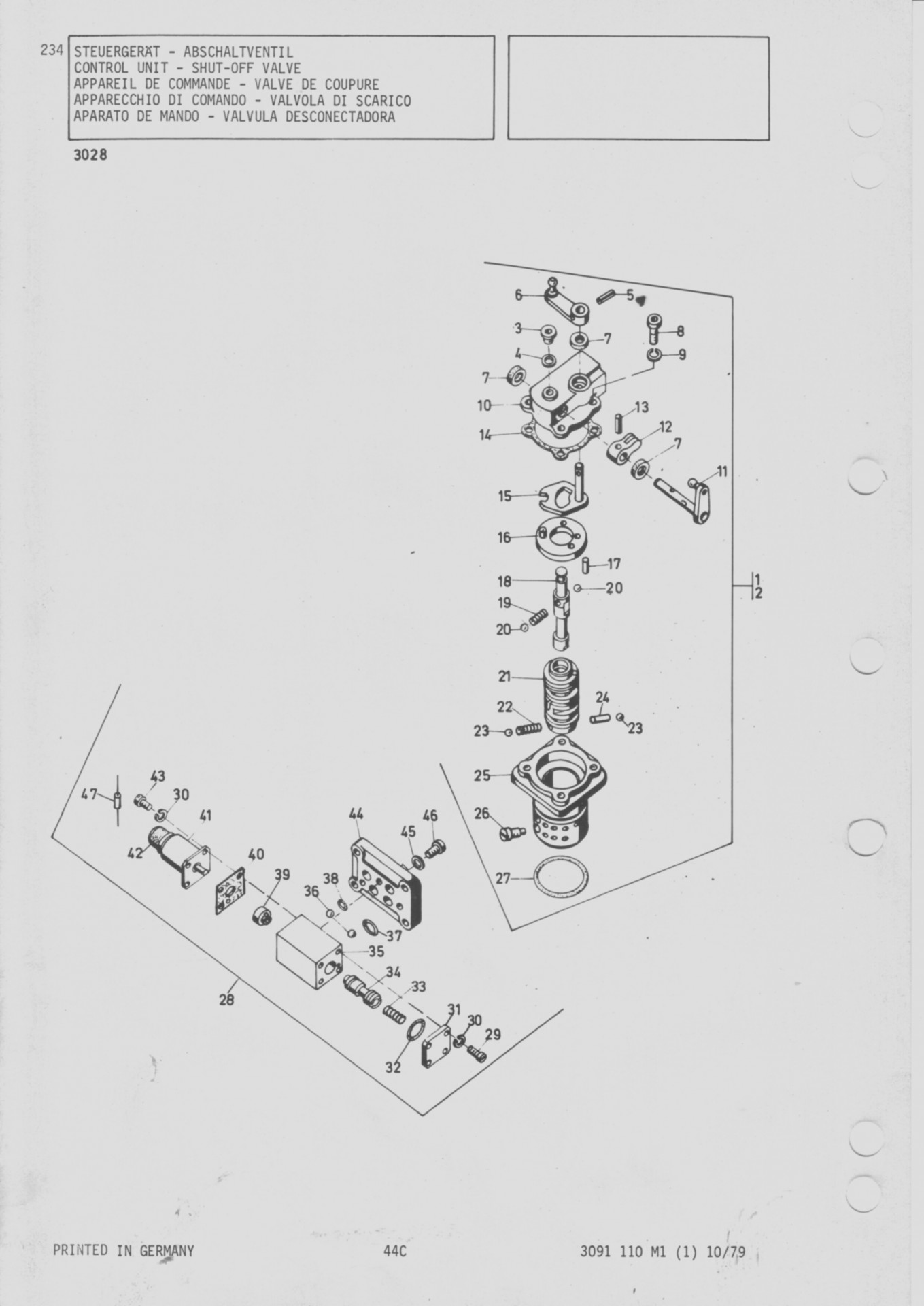

Ich habe nun heute vorsichtshalber einmal den Druckregler und das Steuergerät ausgebaut, gereinigt und durchgeschaut, was bei der Reparatur nicht gemacht wurde, hiermit ist alles ok. Mir ist nicht ganz klar, wofür ist das Abschaltventil mit dem Magnetschalter am Steuergerät genau zuständig, kann das Bauteil ursächlich sein (siehe Bild 1)

58d9510383428_SteuergertAbschaltventil.thumb.jpg.a9f972f596751e21a12f7a5ff12b588c.jpg
