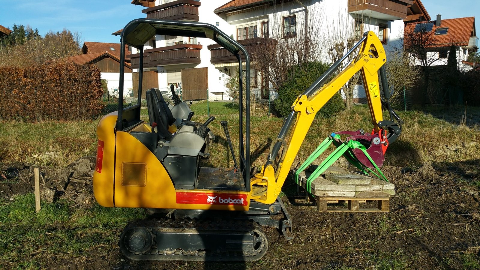

An sich bin ich ja Zimmerer, habe mir aber für meinen Hausbau etc. in meiner Naivität ohne viel Ahnung über einen Händler einen Bobcat 319 gekauft.
Ich hatte ja schon paar mal einen ausgeliehen aber mich nicht groß mit der Technik befasst, deshalb bin ich bei dem Kleinen jetzt schon naoch debei mein Lehrgeld zu bezahlen, aber ich denke das ist nun mal so wenn man mit einer neuen Sache anfängt?! ;-)
Z.B. habe sind diverse Buchsen stärker ausgeschlagen als sie sein müssten, die Lichter gingen nicht....angeblich hat er 1280Betriebsstunden.
Grundsätzlich bereue ich die Entscheidung mir einen Minibagger gakauft zu haben gar nicht; ich bin heilfroh dass ich nicht ständig hin und herfahren muss zum ausleihen und ausserdem kann ich, weil ich unser kleines Kind noch betreue oft nur schnell mal Stundenweise arbeiten.
Auf jeden Fall: zumindest angesprungen ist der Bobcat bisher wunderbar und vom Motor her  immer ruhig gelaufen.
Jetzt habe ich ihn den Winter über in der Halle gehabt und wollte ihn heute wieder in BEtrieb setzen. Das hat auch erst gut geklappt:
er ist sofort angesprungen, wie ich es gewohnt bin, habe ihn warm laufen lassen und dann ein paar kleinigkeiten rum gehoben (100kg Holzklotz und Ständerbohrmaschine).
Dann habe ich ihn abgestellt, eine Stunde etwas anders erledigt und wollte ihn wieder anlassen und dann passierte folgendes:
Zündschlüssel gedreht, vorgeglüht (bis dahin normal, die lampen gingen an) und dann weitergedreht zum anlassen, und dann war auf einmal der Saft? weg.
Dann Schlüssel abgezogen, wieder eingesteckt und gedreht: nun gingen auf einmal gar keine lampen mehr an.
Dafür hat das Fehler-lämpchen unregelmäßig geblinkt (aber nur eine Weile lang, dann hat das auch aufgehört)
Wenn ich das Schloß drehe ist mir auf gefallen, dass man ganz leise den Alarmton hört.
Hat vielleicht jemand eine Idee was es sein könnte? Mit ist nur eingefallen, ob vielleicht ganz banal das Zündschloß kaputt ist?!? wäre das eine Möglchkeit?
Vielen Dank auf jeden Fall für Tipps!!
Gunter
