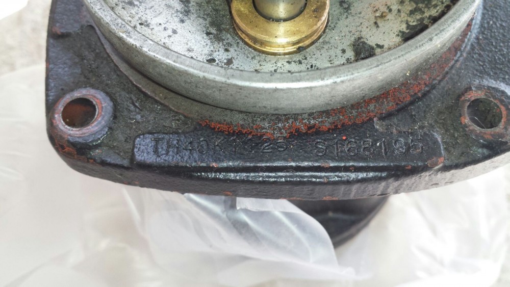

Hallo nochmals in Forum,
habe die Steuerung versucht zu zerlegen...
Ich habe Sie unten aufgeschraubt, aber leider kommt man nicht an die Stößel bzw. kann nicht weiter den Steuerknüppel zerlegen.
Daher benötige ich hilfe!!!
Wie wird so ein Steuerknüppel zerlegt. Ich würde so vorgehen, zuerst den Steuerknüppel erst mal abschrauben und dann...
Kann man die 4 Bronzefarbenen "Buchsen" herausziehen, schrauben oder drücken! Wie geht man vor?
Auf dem Bild sieht man so einen... davon gibt es 4 STtück
Ich bin mir nicht sicher, man muss das Kreuzgelenk abschrauben, dann löst sich die Platte, die die Stößel fixiert.
Okay, besten Dank! Werde morgen das Kreuzgelenk abschrauben und schauen ob sich die Platte löst. Kommen dann die Stifte mit den Dichtungen dann automatisch mit raus?
