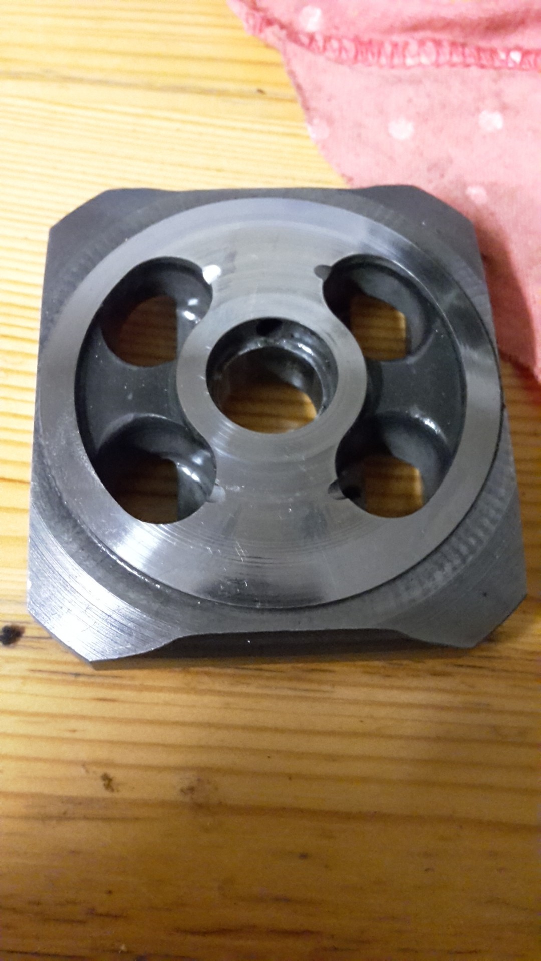

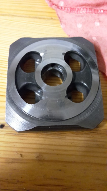

Hallo Martin,
die Schraube hat mit deiner Störung nichts zu tun, aber wenn man die Steuerlinse erneuert sollte man auch die Steuerbodenaufnahme mit
erneuern.

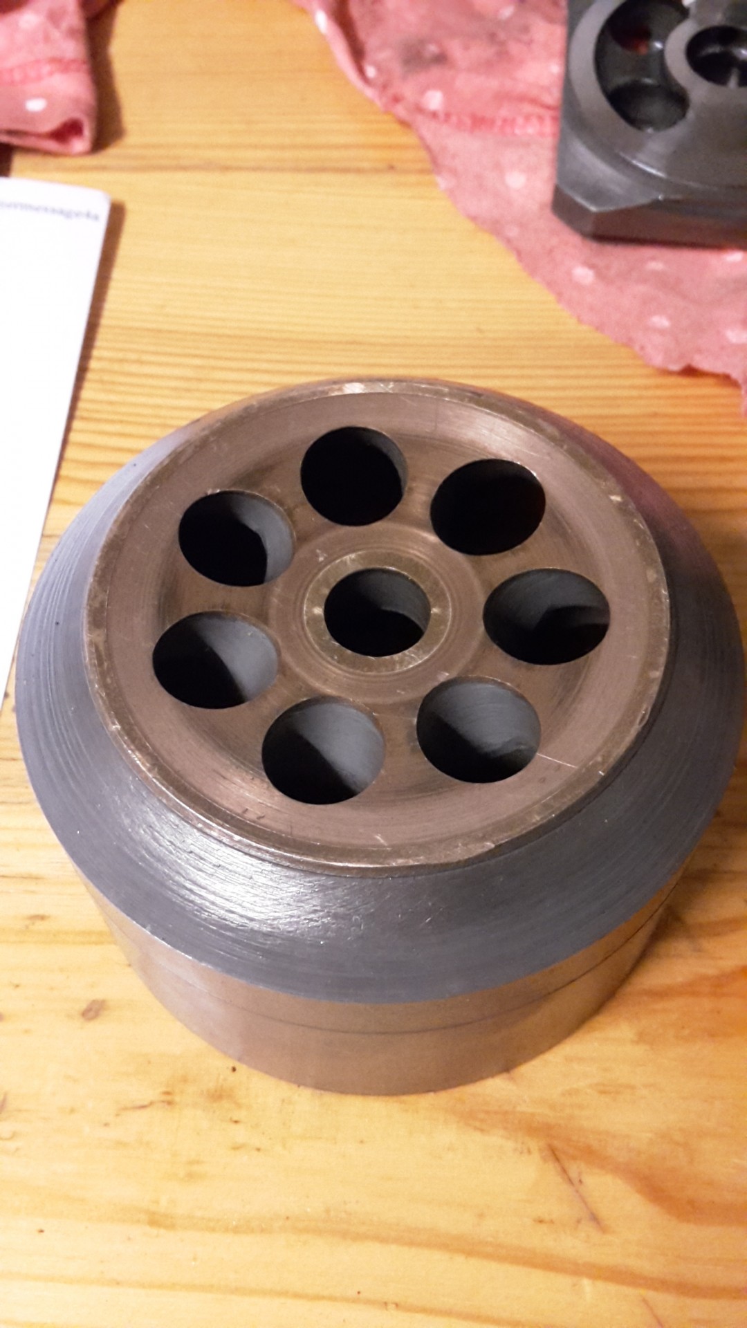

Guten Abend
so heute getestet. Hochdruckleitung mit Blindstopfen geschlossen. Und siehe da inerhalb von höchstens 2 Sekunden 25 Bar Speisedruck. Aber aus den Hochdruckleitungen kam dann Öl raus. Also wieder Leitungen an den Motor angeschlossen und entlüftet bei G am Motor und R an der Pumpe. Bei G kommt kaum Öl raus. Speisedruck im Standgas 2 Bar bei Viertelgas vielleicht 4 Bar.
Nun meine Frage entlüftet ich den Motor falsch?
Morgen soll mich der Mann von der Hydraulikfirma zurückrufen mal sehen was der sagt. Ich muß sagen die 8 Euro für die Blindstopfen waren schonmal Geld und Erfahrung wert.
ich Danke euch zwei schonmal für eure Tips!
Gruß und die Bilder
Noch eine Frage könnt ihr mir eine Firma für solche Sachen nennen in der nähe von Kassel?
bearbeitet von schreiber Martin

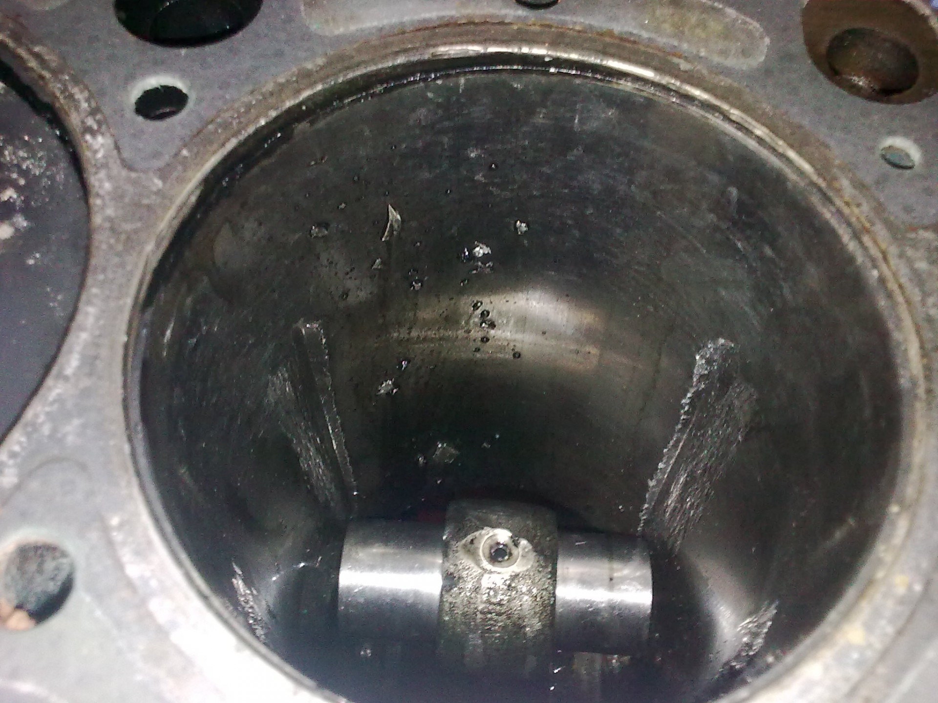

Hier noch ein Bild vom damaligen Motor😭
Der Kolben War komplett in der Ölwanne
Guten  abend
Da hat die firma schlecht gearbeitet
Nichts mehr dran machen und zu denen hin gehen
Der antrieb entlüftet sich von selbst
Lediglich pumpe vor Inbetriebnahme füllen und lecköl schlauch lösen
