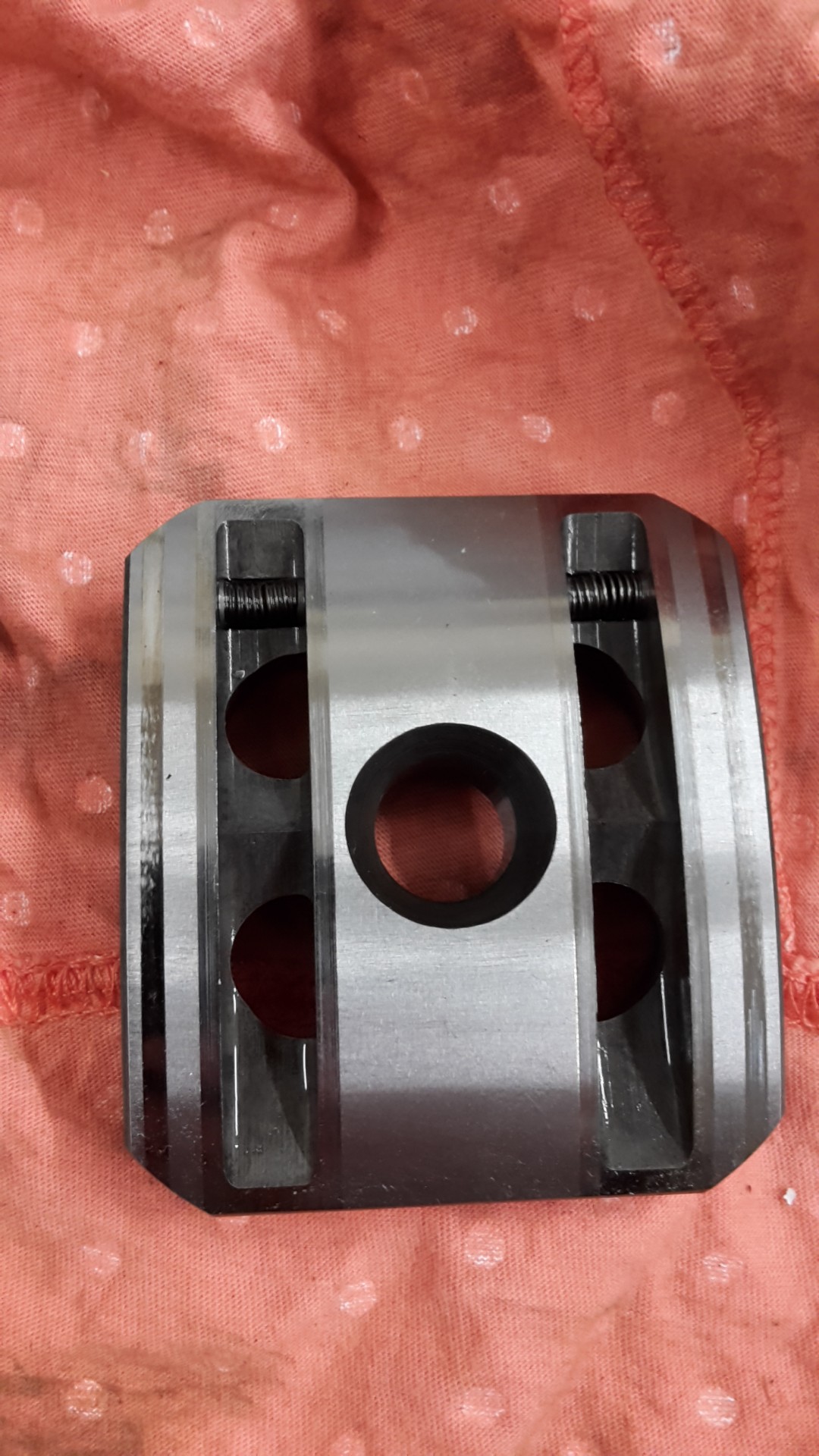

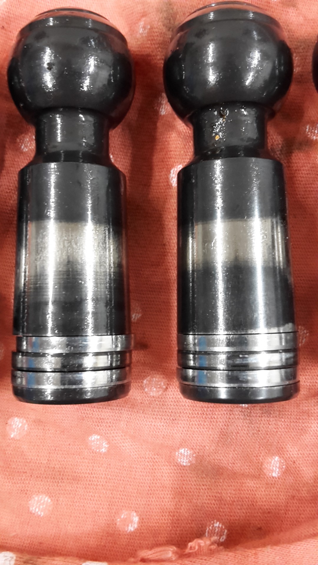

Hallo Martin,
schöne Bilder, die Kolben sind am Ende, Zylindertrommel und Steuerlinse wären auf der anderen Seite interessanter,
ich habe den Eindruck, dass du den Motor selbst versucht hast instandzusetzen,und einen Fehler eingebaut hast.
Gruß Hydraulix

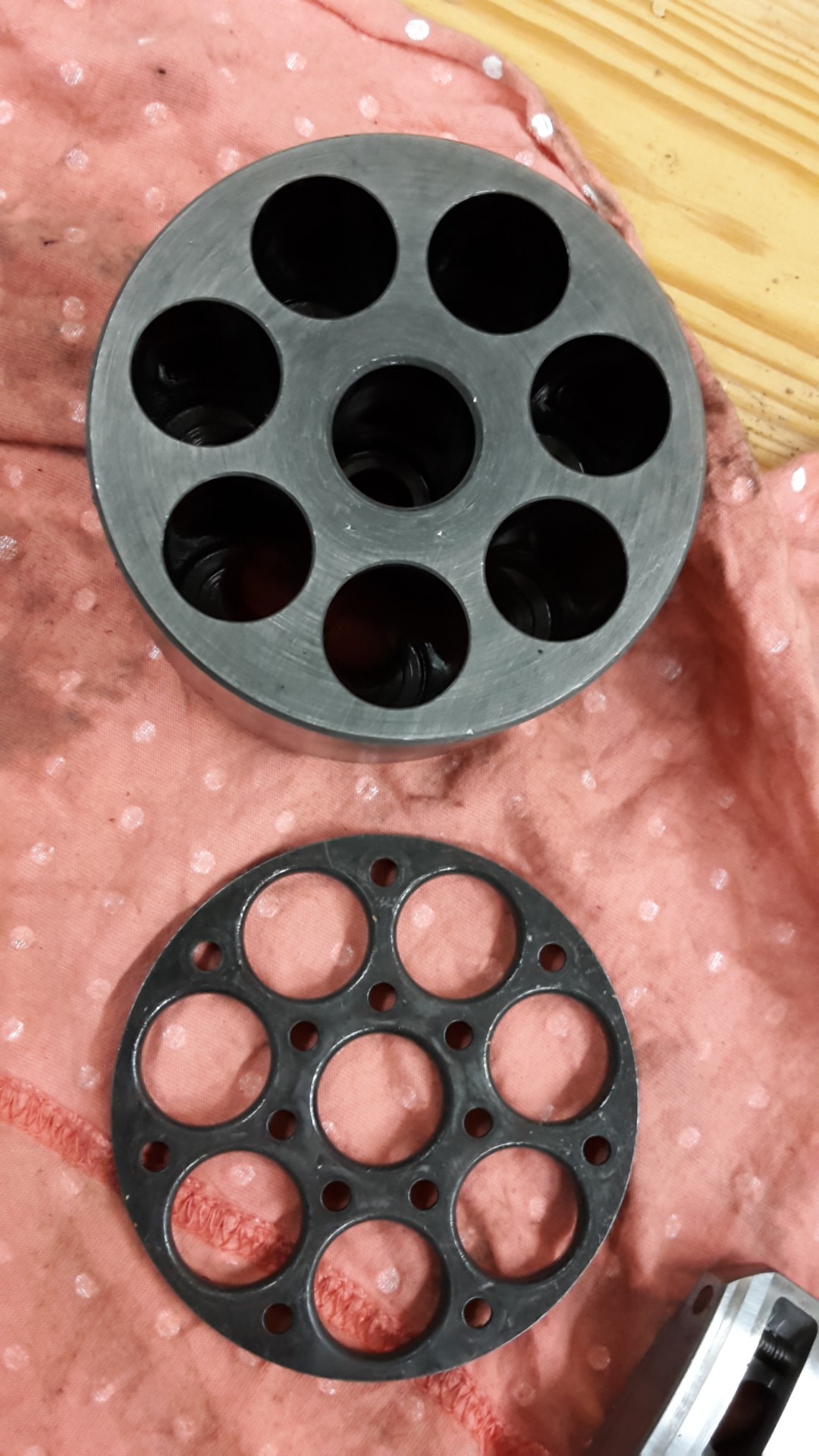

Hallo,
nein habe ihn nicht selber instandgesetzt. Dies hatte ich erst vor, aber die Zeit hat gefehlt und wo dann die Ersatzteile besorgen bei wem. Die Reperatur hat auch zwei Wochen gedauert. Momentan bin ich am Nachforschen bei wem der Motor überholt worden ist. Wir haben die Pumpe zu einer LKW Werkstatt gegeben und diese hat ihn eingeschickt.
Eine vielleicht doofe frage zwischen durch. Die Verstellschraube für den maximalen Schwenkwinkel des Motors müßte doch eingestellt sein oder? Diese hat auch nichts mit dem anderem Druck zu tun oder?
Werde noch die Bilder von der anderen Seite der Zylindertrommel und Streulinse reinsetzten.
