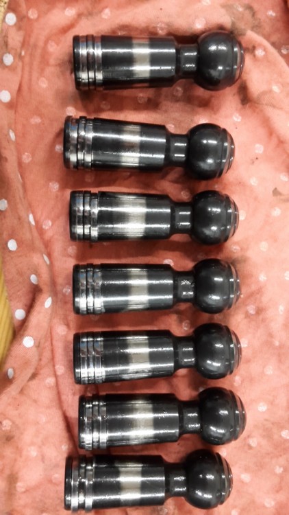

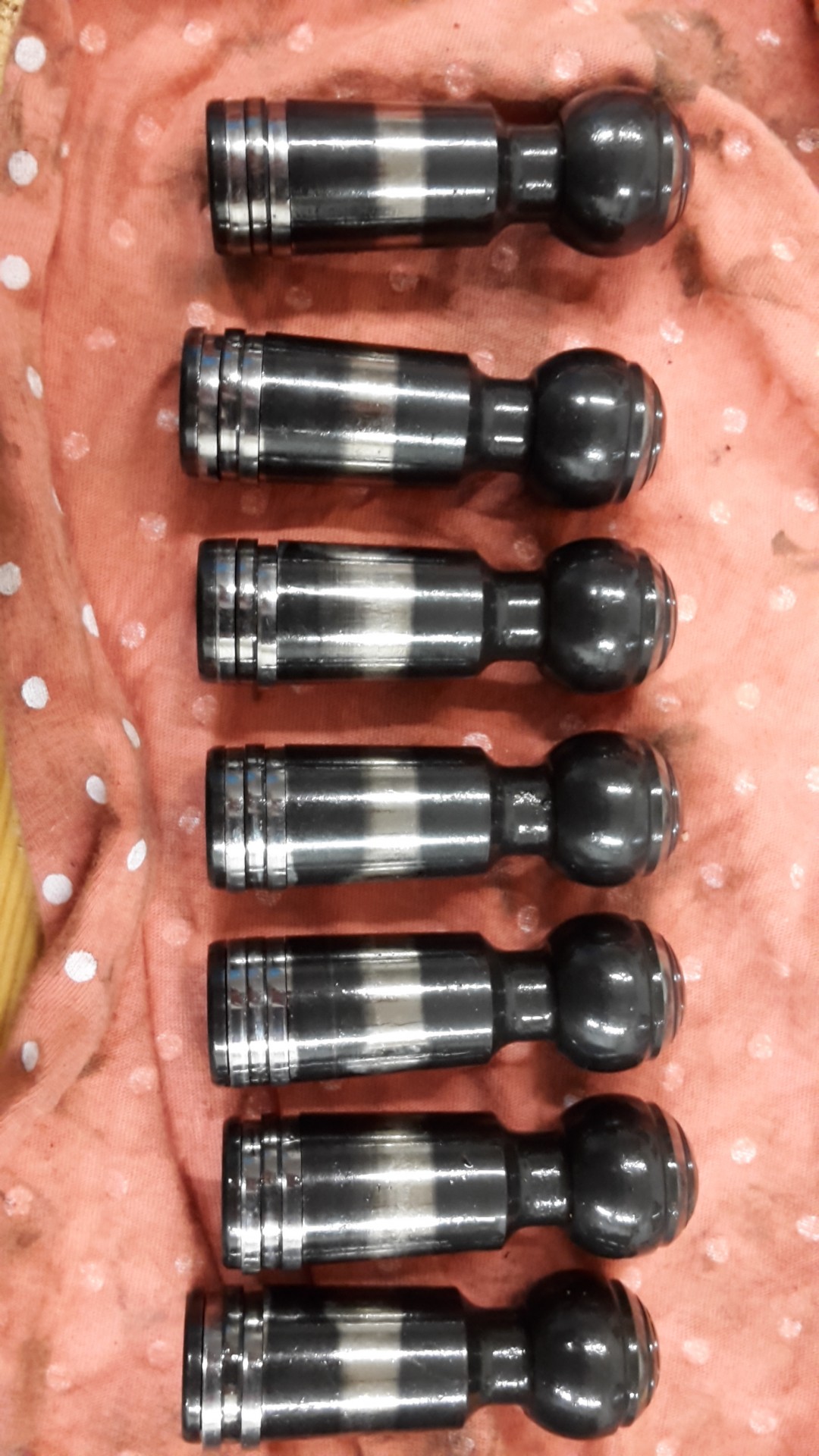

habe den Tank mit Druckluft beaufschlagt. Überlauf verschlossen und mit Lappen und Luftpisttole vorsichtig Druck draufgegeben. An der Pumpe R aufgedreht und es kam auch Öl raus. Das Selbe am oberen Anschluß des Wärmetauschers. Während des Laufens auch Druck auf den Tank gegeben. Selbes Spiel 0 Druck an der Pumpe.

das Lecköl von der Pumpe geht unten an den Fahrmotor. Oben am Fahrmotor ist ein T-Stück von daraus geht eine Leitung zum Wärmetauscher und eine zum Tank. In der Tankleitung scheint ein Rückschlagventil verbaut zu sein. Um diesen Test zu machen müste ich ja die Leckölleitung von der Pumpe seperat abführen und den Verschluß am Fahrmotor verschließen.
Könnte man auch die 2 Hochdruckleitungen am Motor verschließen und dann im Standgas kontrollieren, ob sich Druck aufbaut?
Werde heute noch Bilder hochladen. Testen kann ich erst Morgen wieder.
