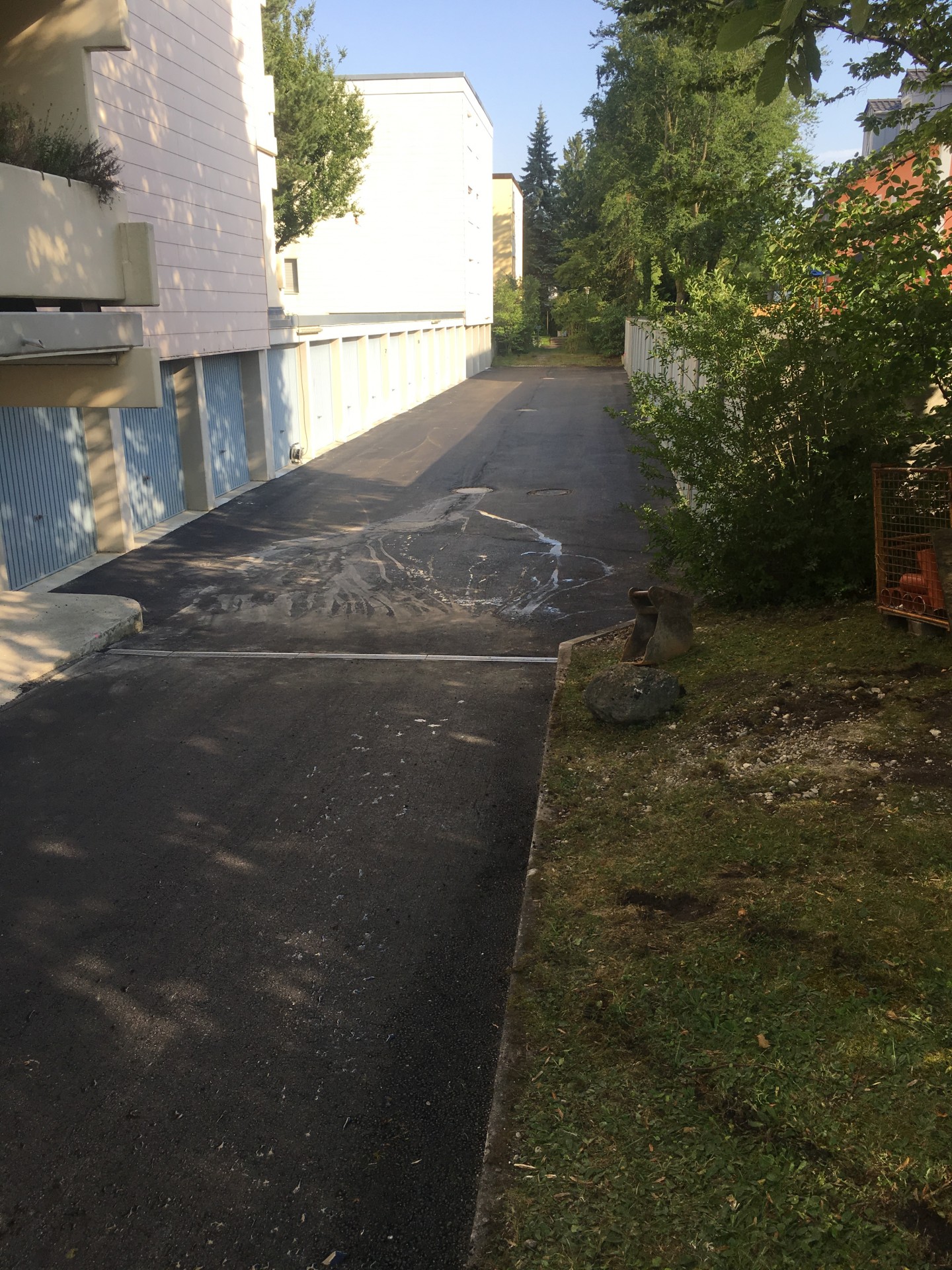

Ein Beispiel aus einer der Baustellen dieses Jahr: 600 qm Asfaltausbau - die Trag und Deckschicht lag bei ca 9 cm und da hab ich einfach mal probiert, mit der Gabel auszubauen - da nimmst du mehrere Stücke bis zu 4 qm auf die Gabel, 1 Lkw mit 2 Absetzmulden und das Ganze war in 6 Std. erledigt...das alles bei einer Grundstücksbreite von ca. 6 m (links und rechts garagen), das wäre mit einem Lader deutlich schwieriger geworden,da die Container ja am Rand standen...(foto ist von der fertig asfaltierten Fläche)
Und das beste daran: kaum Asfaltbruchstücke in der Planie und nahzu unbeschädigter Unterbau, beim Ausbau mit Löffel ist das eigentlich fast nicht zu schaffen...
Natürlich war die Dicke und Beschaffenheit des Asfalts ein Glücksfall aber trotzdem bin ich überzeugt, dass diese Leistung mit einem anderen Gerät kaum zu bewerkstelligen ist...

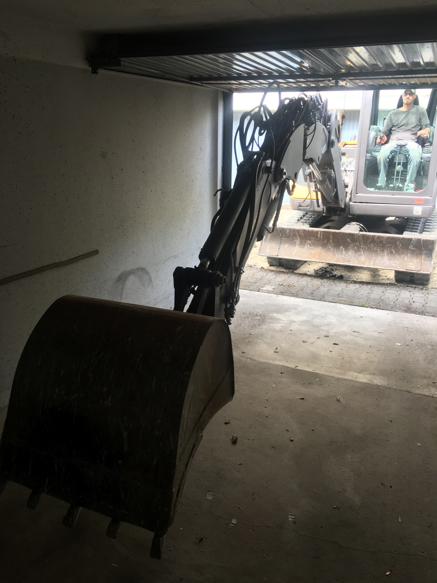

Auf dem letzten Foto nochmal ein genereller Vorteil des Verstellauslegers, es wurden durch Innenliegende Entwässerung neue Anschlüsse in die Garagen gelegt...
