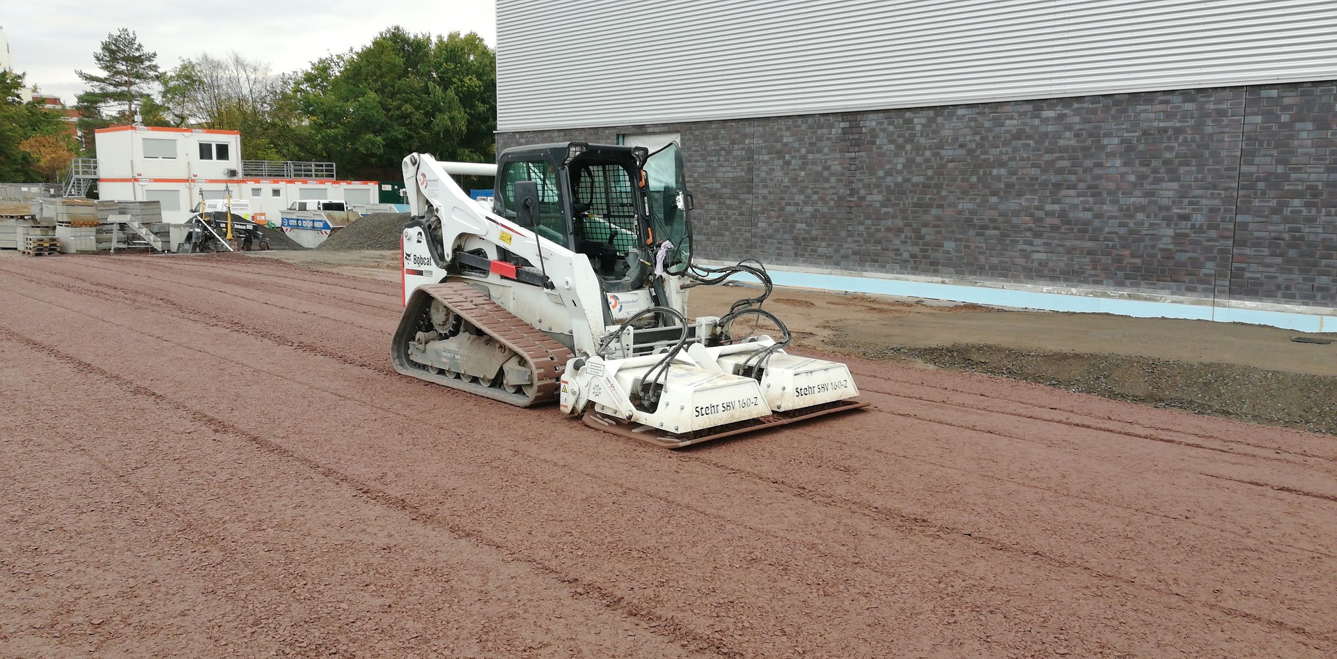

Wir haben die 3x80kn version an einem Paus 10.7 SL mit Highflow...   hier mal 4500m3 Fläche mit 3 lagigem Einbau von 2x45cm und dann nochmal 20cm drauf, 1585867561_DSC_06891.thumb.JPG.a78926dd6de13090c0ba47b0171a1475.JPG
Waren sehr gute Verdichtungswerte, und am wichtigsten, die CNC Maschinen des Kunden, hatten mit den STEHR Platten keine Probleme,
nichtmal direkt an der bestehenden Halle, herkömmliche Verdichtungstechnik, gab gleich einen Einlauf vom Hallenmeister, weil die Maschinen abgeschaltet haben.

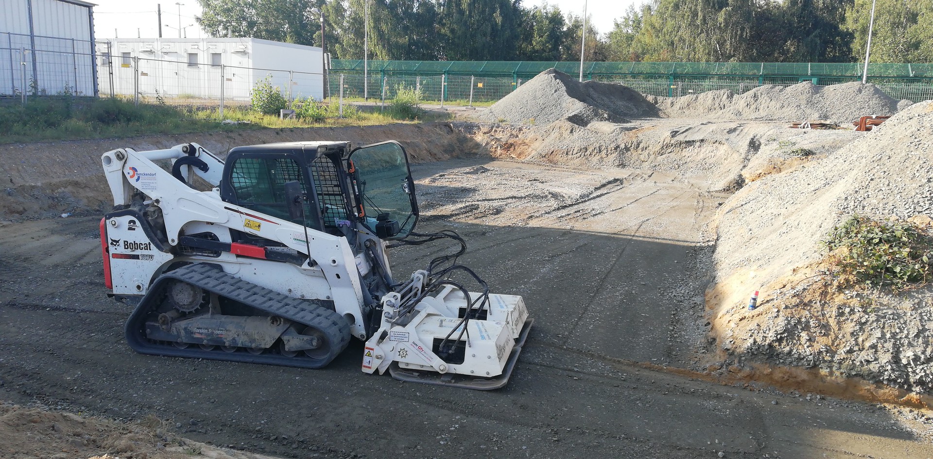

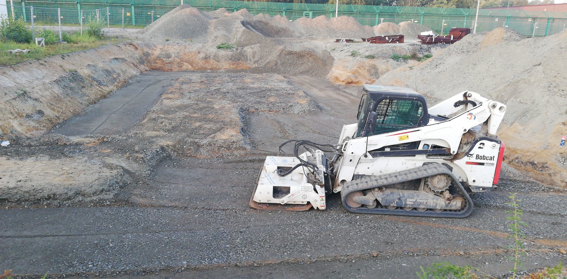

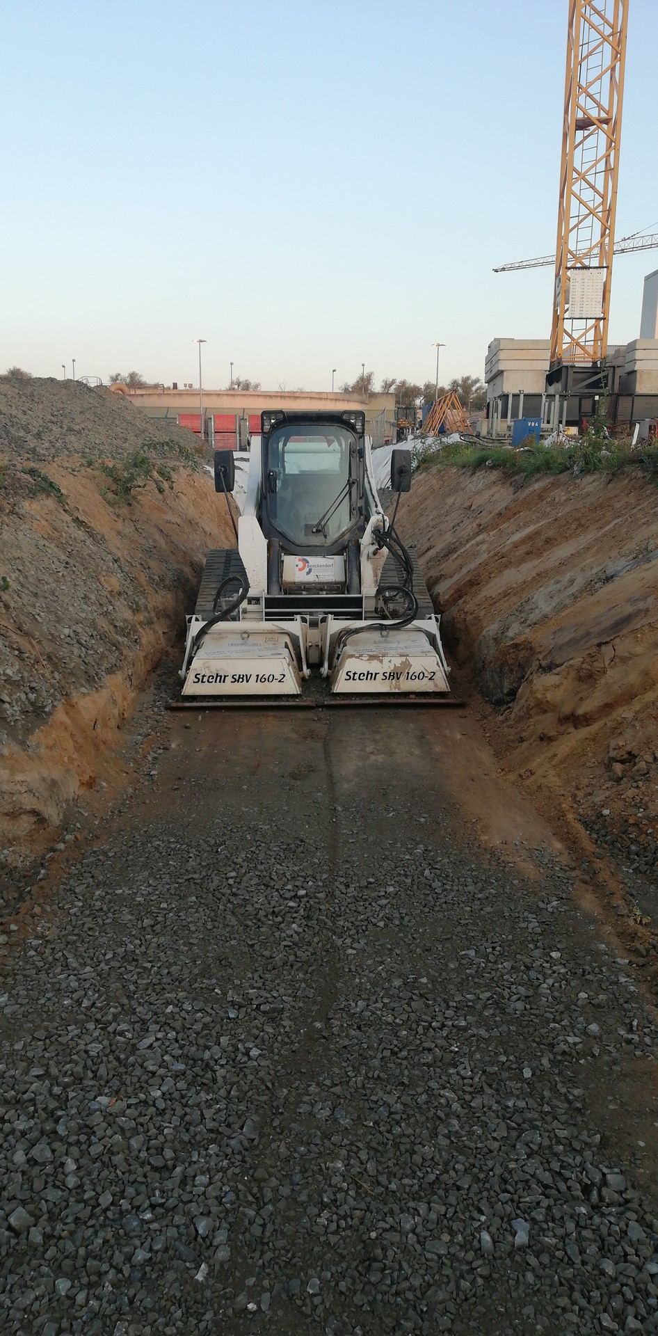

Komischer Weise mach ich oft mit den 160er Platten auch zur vollsten Zufriedenheit  Kleinbaustellen, wir hatten vorher die 80er Platten. Aber das weiß der Holger als nicht selbst anwender ja alles besser. 😜
