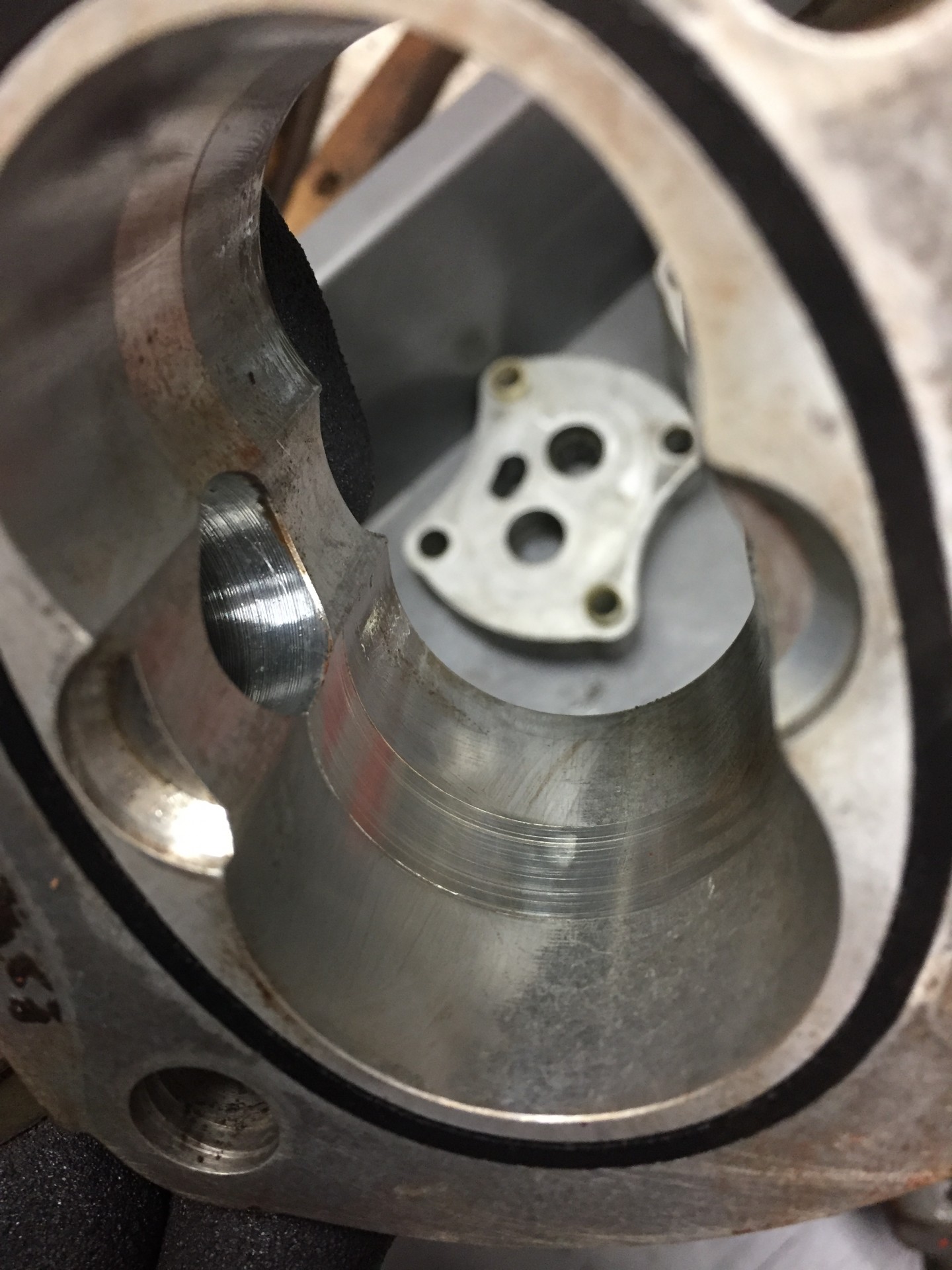

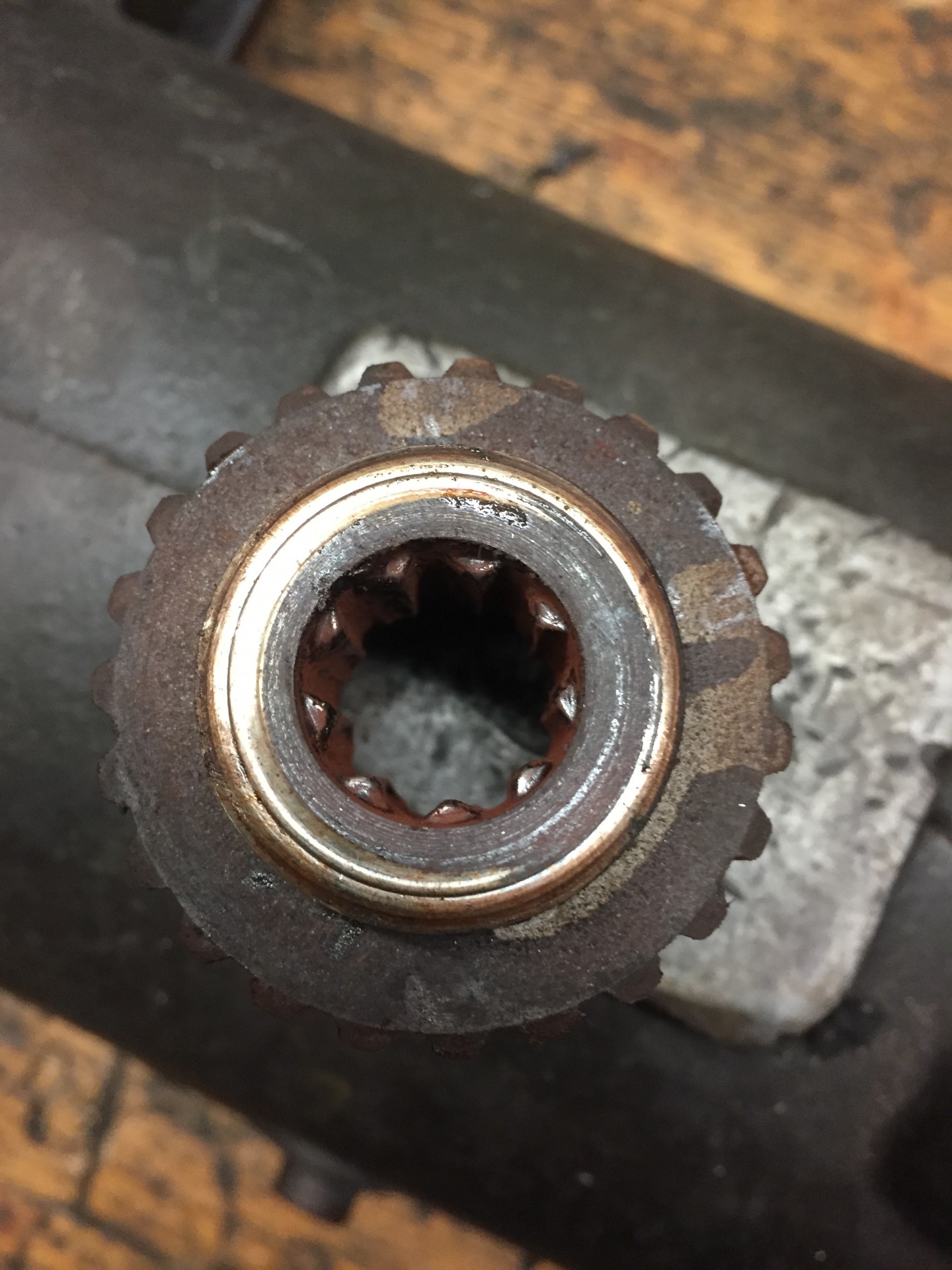

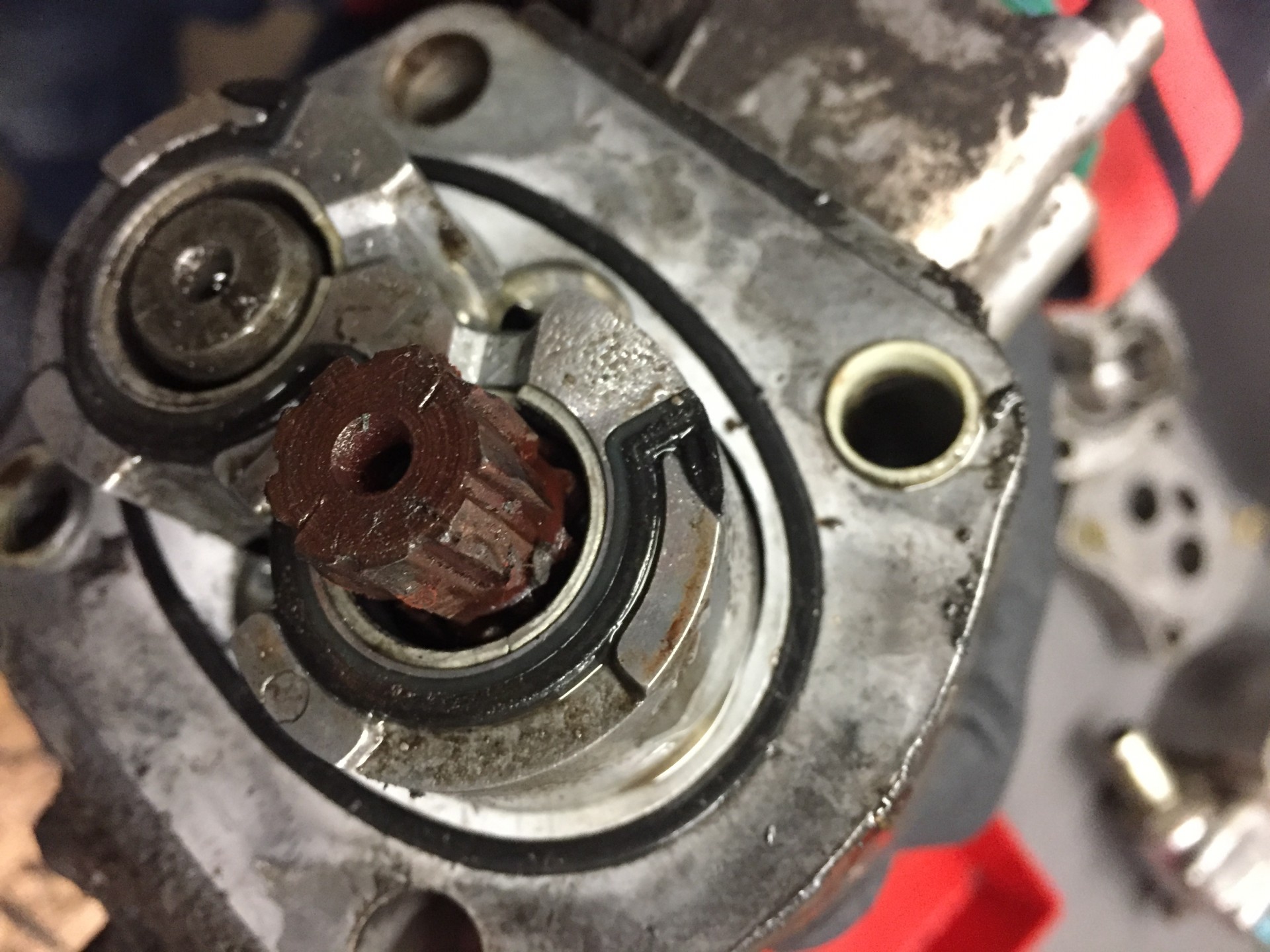

Wir nehmen gerade den kompletten Bagger auseinander. Der erste Eindruck der Hydraulikpumpe ist nicht sehr gut. Weiss jemand, wo man eine von diesem Typ herbekommen könnte und was diese kostet? salami 2PB11.3/11.3/8.3/D; 6122 9404 2
