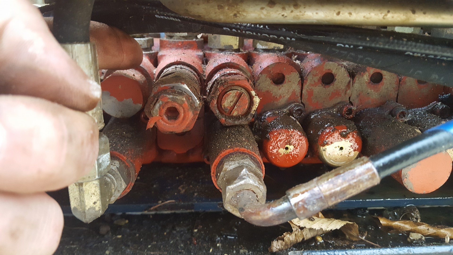

Würde gerne vorab noch fragen wie so ein dbv aussieht?Habe heute nochmal geschaut und von der Pumpe gehen die 3 Leitungen direkt in den Hydraulikblock.Ist dieses dbv in diesem Hydrauliblock verbaut?Habe mal 1 Foto gemacht
Hallo EdKa ,
so ist es schon richtig , dass DBV liegt meistens in unmittelbarer nähe vom Eingang P , aber da man diverse Ventile erkennt , solltest du lieber
einen Fachmann fragen, mal eben überall rumschrauben ist nicht gerade der beste Weg, du kannst dir schnell eine weitere Störung einfangen.
Auch beim herausdrehen aufpassen , da fällt dir schnell was runter, und du weist nicht mehr wie das Ding zusammenkommt.
Gruß Hydraulix
