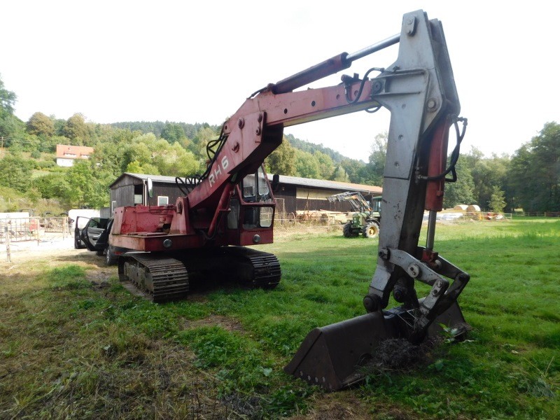

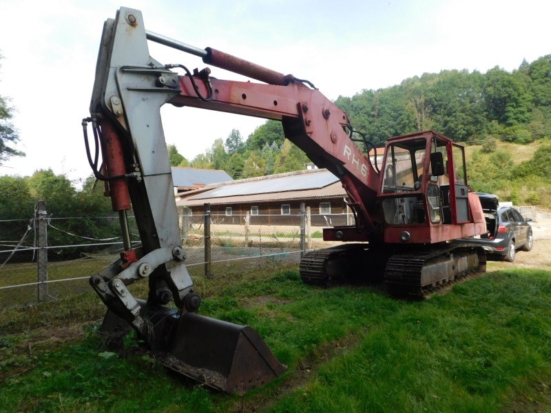

Der Bagger hat natürlich zwei Pumpen,hätte mich auch gewundert(Fehlinfo vom Noch-Besitzer).
War jetzt vor Ort, Hydrauliktank geöffnet und der hat zwei quatratische Pumpen verbaut.Der Hydraulikölstand war nahezu bei null, also erstmal einige Liter aufgefüllt und siehe da Maschine läuft.
Allerdings wäre eine Betriebsanleitung nicht schlecht, muß mal schaun ob ich was auftreibe.
Danke für euere Hilfe.
Der hat übrigens noch zwei Steuerblöcke verbaut, einmal zweifach und einmal vierfach.
Lustig natürlich wennst Eurosteuerung gewohnt bist und dann hier mit der alten O+K-Steuerung zu tun hast, kommst dir vor wie a Depp:wacko:
Wenns nicht mehr ist :bagger:. Danke für die Rückmeldung.
Sehr schönes, altes Gerät :wub:.
