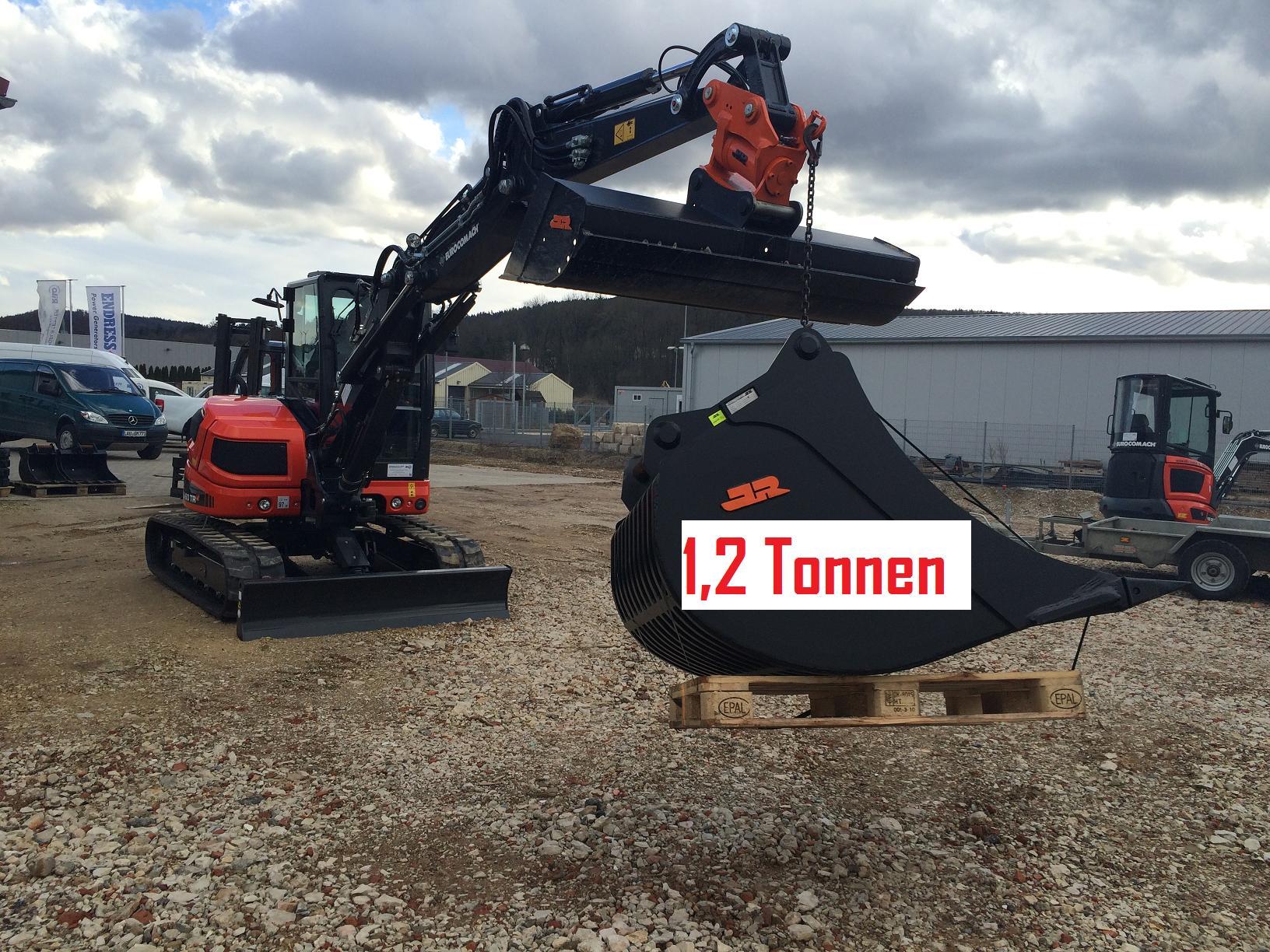

Der Sieblöffel hat 1,2 Tonnen ?
Mein Tieflöffel 1,80 Meter für 2,3 m3 hat 700 KG .

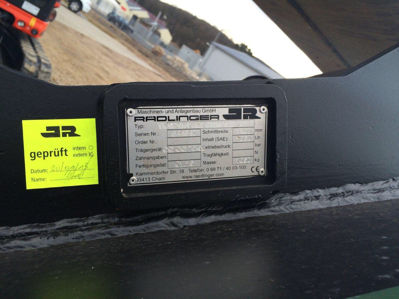

Also für mich sieht die Angabe auf dem Typenschild nach "1050 kg" aus:
On 23.8.2015 at 07:27, Rilo-Baumaschinen said:
1200 lese ich nur bei der Schnittbreite in mm.
Schwenkmotor und Wanne hin oder her: Lass das Zeug 400 kg wiegen, dann noch 1050 für den Sieblöffel, mit Palette und Ketten etc. zusammen evtl. 1,5 t.

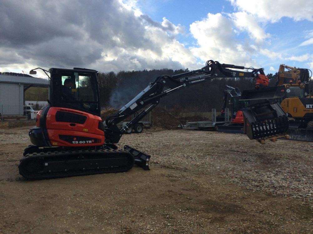

ich bin hier von Grabenräumer, Palette und Sieblöffel ausgegangen! Deine Angaben von anderen Baggern sind ja schön und gut, nur leider nicht Vergleichbar. Wir reden über eine Auslage von 6,5 Metern, gestreckt vom Hubzylinder gehoben! Du sprichst hier über Theoretische Werte Hauptarm rangeholt und mit dem Stielzylinder freigehoben! Mich würde da mal interessieren wie du ein Schachtringboden in der Grube positionieren willst! Da wir einige Maschinen im Markt haben, bestätigen mir die Kunden durchweg vor ihrem Kauf, das die Konkurrenzmaschinen dies nicht ohne Tricks können, ich würde sagen lieber mal probieren und Bilder dazu machen! In der Theorie ist viel möglich aber die Praxis lehrt uns was gut ist und funktioniert! P.s. Der Neuson mit Verstellausleger wird so nicht mehr gebaut und hatte auch nicht die Auslage.
Wenn der Bagger das schafft, hat er meinen vollen Respekt - aber dann sollte der Hersteller seine Datenblätter überarbeiten, weil DAS wäre ein gutes Verkaufsargument. Wie übrigens auch der Verstellausleger und die Steuerungsmöglichkeiten für Zusatzhydraulik, was in dieser Klasse selten ist. :bagger:
