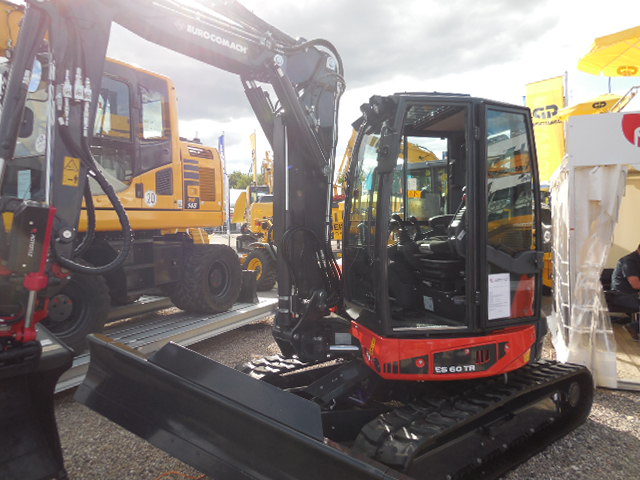

Vermutlich wie bei allen anderen Baggern auch, mit einem Fußpedal.
Wenn es im Tilt umgeschaltet wird, ist es ja meistens nicht proportional, und nur mit 2 Knöpfen gemacht.
So genau hab ich mir das bei Eurocomach noch nicht angesehen.
Holger, da liegst du leicht falsch. Ich hatte gehofft die Joystickbelegung etwas anschaulicher darstellen zu können, hab aber die Datei nicht hier greifbar.
Der Rechte Joystick hat 3 slider ( Verstellausleger, Hammer/Schere, und Tilt schwenken (wenn man es so will))
Der linke Joystick hat 2 Slider ( Seitenschwenkzylinder und Tilt drehen ( wenn man so will))
Kurzum, zwischen den drei Zusatzkreisen muss nix umgeschaltet werden.
