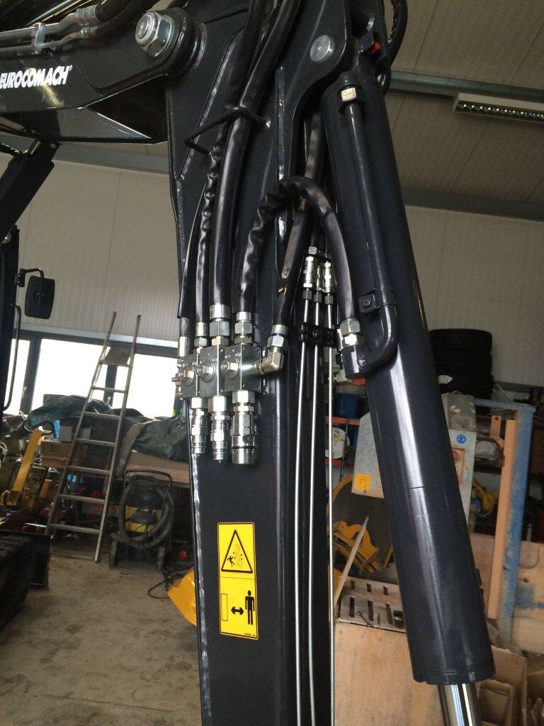

Die Anschlussmöglichkeiten sollte man auch nicht vernachlässigen!

Und bitte......gaukelt nicht immer 3 zusätzliche Hydraulikkreise am Stiel vor, wenn einer davon
die Greiferumschaltung des Löffelzylinders ist! Danke!

Auf dem Bild, da hast du recht sind nur 2 zusatzkreise zu sehen. den 3 gibt's optional, in dem Fall fällt dann die Umschaltung Vom Löffelzylinder weg. (Thema Rototilt mit Zusatzfunktion)
Ansonsten, fürchtet sich der ES60TR nicht vorm KX057!
Man sollte auch nicht vergessen das der Eurocomach auf dem Bild einen Rädlinger Schenkmotor und einen ziemlich breiten Grabenräumlöffen dran hat, die wiegen bestimmt zusammen auch >400kg.
Zudem der Verstellausleger der sicher noch zusätzliches Gewicht bedeutet.
