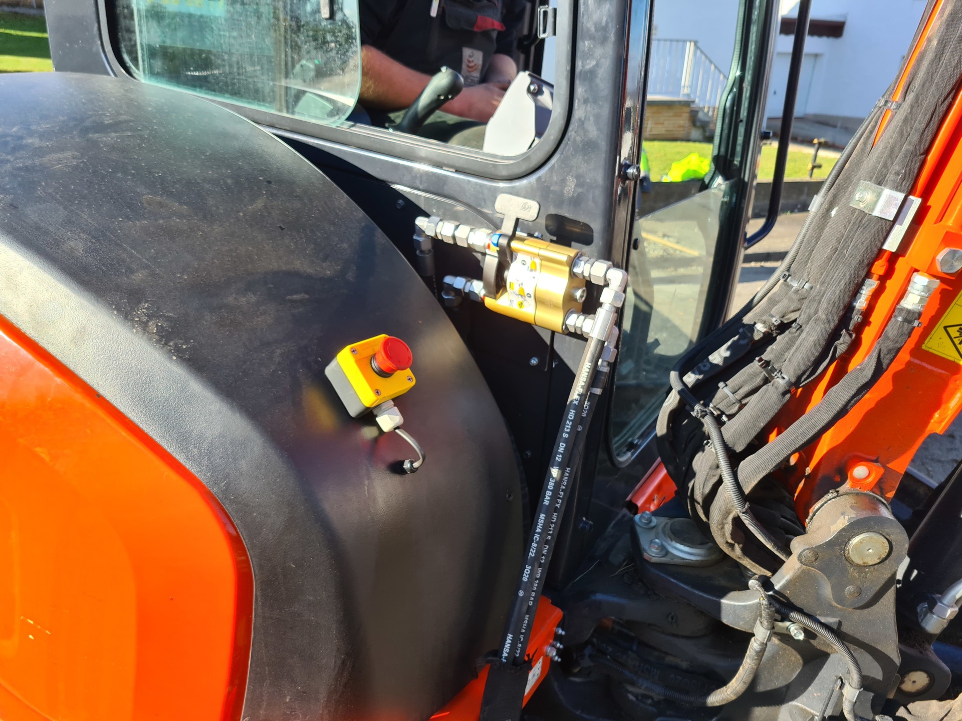

Kubota KX042-4  mit ein paar kleinen Umbauten. B|   Version 0.9 Beta   Bischen Feintuning muss noch :bauforum4: der Druckluftöler war undicht..
Rototilt R2 Tiltrotator mit S40 Aufnahme
Aux 1/Hammerkreis ist jetzt auch möglich ohne das die Armlehne links unten ist(Alle anderen Funktionen sind gesperrt)

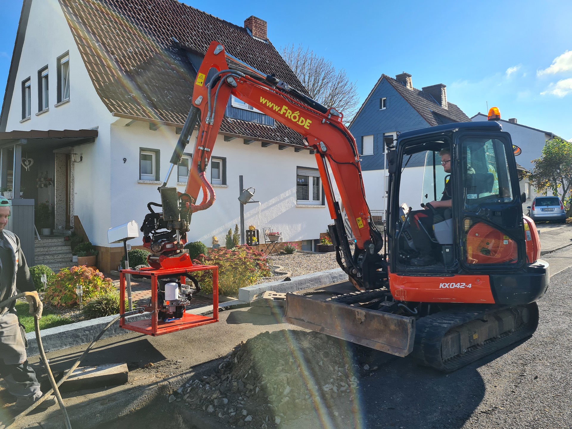

und damit wird ein hydraulischer Komprsssor von Dynaset angetrieben,
der bis zu 2m3/min liefert, und der Kubota muss dafür grad mal gut Halbgas laufen.
Und der Kompressor befeuert eine Grundomat Erdrakete.

Sinn der Aktion ist halt die große gelbe und schwere Kompressorkiste los zuwerden(und das ist noch einer der kleineren)
Der hydraulische Kompressor wiegt mal eben 500kg weniger und nimmt 1/3 des Platzes weg.
Außerdem wollte Ich mal was neues probieren,
mein Bauleiter für die SEK(Schnelle Einsatz Kolonnen) ist noch nicht ganz so überzeugt,
ihm wäre lieber der Bagger wäre frei für andere Arbeiten während die Erdrakete läuft, wobei das imho nur Planungssache der Abläufe ist.
