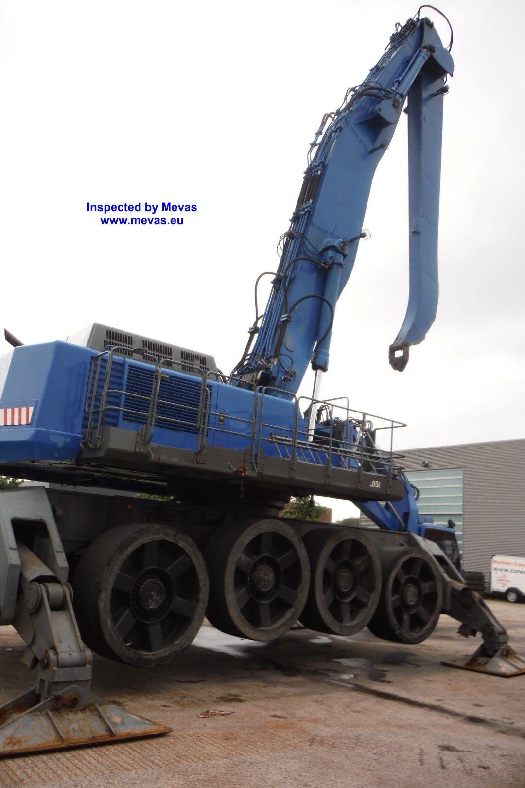

Was für ein Monster! Für einen italienschen Kunden hatten wir den Auftrag, einen Liebherr-Umschlagbagger A974 zu begutachten. 122 Tonnen Einsatzgewicht auf Rädern, die "High Raise" Kabine kann bis auf ca. 8,20m über Grund angehoben werden. Das Gerät ist in der Lage, einen 4m³ Zweischalengreifer voll Kohle über den gesamten Arbeitsbereich zu bewegen.  8 Räder mit 23.5er Vollgummireifen.
Maschine war in tollem Zustand für 15.000 Stunden, bis auf die Geräusche aus dem Pumpengetriebe, welche gar nicht gut klangen. Und die Bolzen der Kabinenmechanik waren fest. Es hat irre geknallt beim Hoch- und Runterfahren.
Mevas durfte den Bagger begutachten, einen kompletten Report zum Zustand abliefern, sowie den Zeitwert der Umschlagmaschine ermitteln. Hier nur soviel, es stand eine drei vorne ;-). Weitere Bilder gibt es auf https://www.flickr.com/gp/89514589@N08/5q3494
Für die Engländer im Forum: Mevas was ordered to evaluate a Liebherr A974MH material handler. What a beast! 122 ton on wheels. High Raise cab can be lifted up to 8.2 meters above ground. A 4 m³ coal grapple can be handled over the full working range. It has 8 solid rubber wheels with dimension 23.5. The unit was in good shape for 15k working hours. Just the pump gear was very noisy and the pins of the cab lifter were stuck by rust and made banging noises on movment.
Mevas had the pleassure to perform full inspection including report, pictures and finally the valuation of the machine. The evaluated number needs to be kept confident. All I can say is, the leading digit was a three. If you need inspection or valuation of heavy equipment give us a call.
