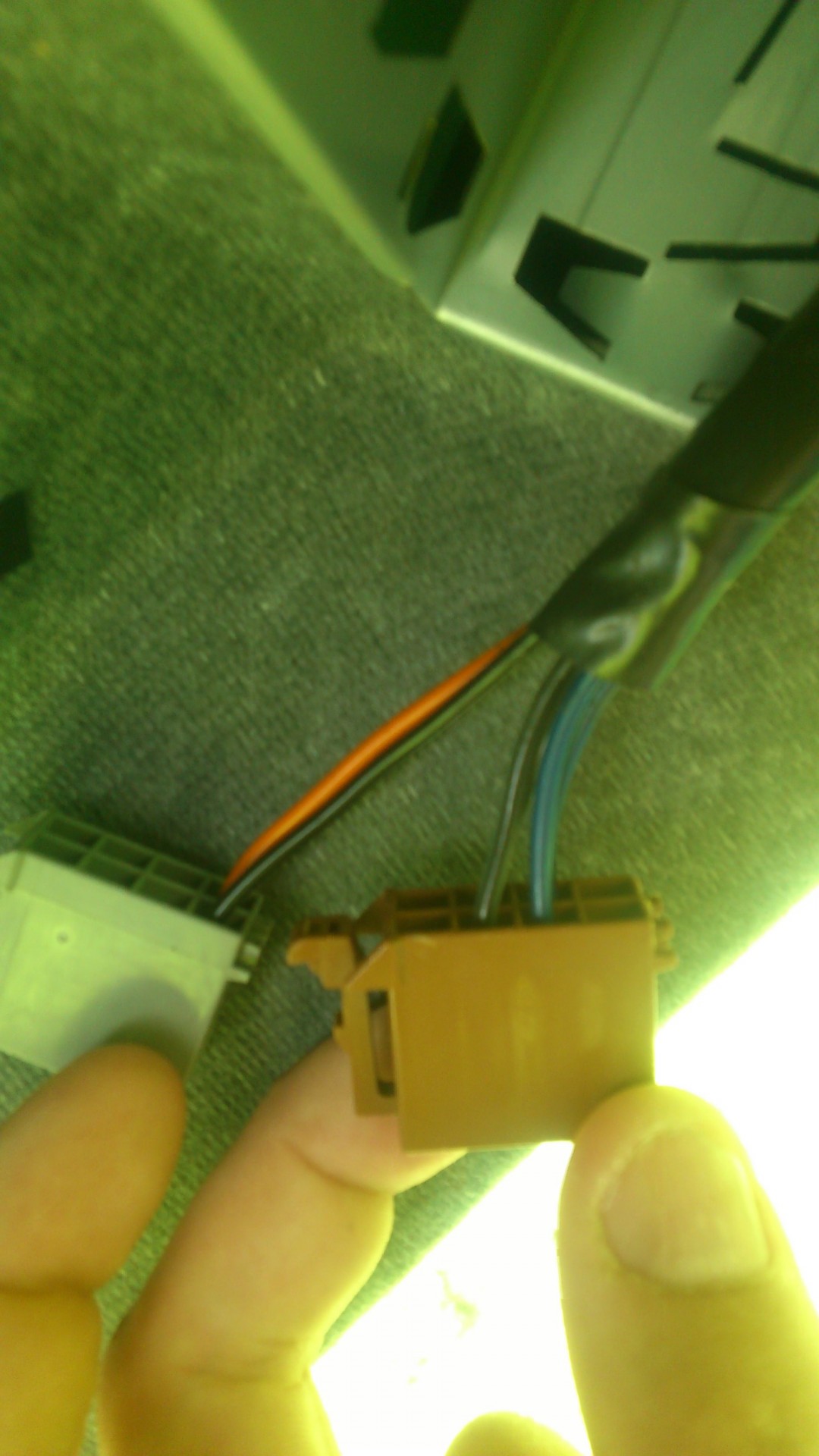

habe da mal ein paar Fragen.Ich möchte in meinem Yanmar SV17 ein Radio einbauen.Kabel liegen auch alle bereit.Ich schieße das Radio an aber das Radio bekommt kein Saft.
Beim 1 Bild habe ich die Kabel für das Radio fotografiert.Habe mit einem Kabel den Stecker überbrückt.Dann ist eine Sicherung rausgeflogen also Strom sollte eigentlich angkommen.Habe ein Radio von John Deere habe es bereits auch im Auto eingebaut da funktioniert es einwandfrei.

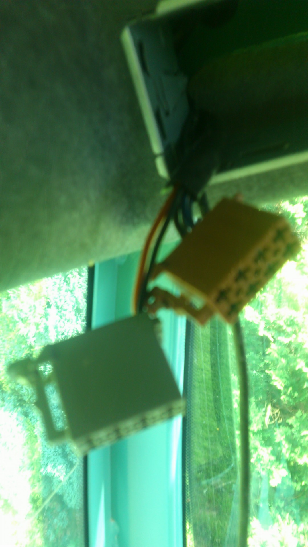

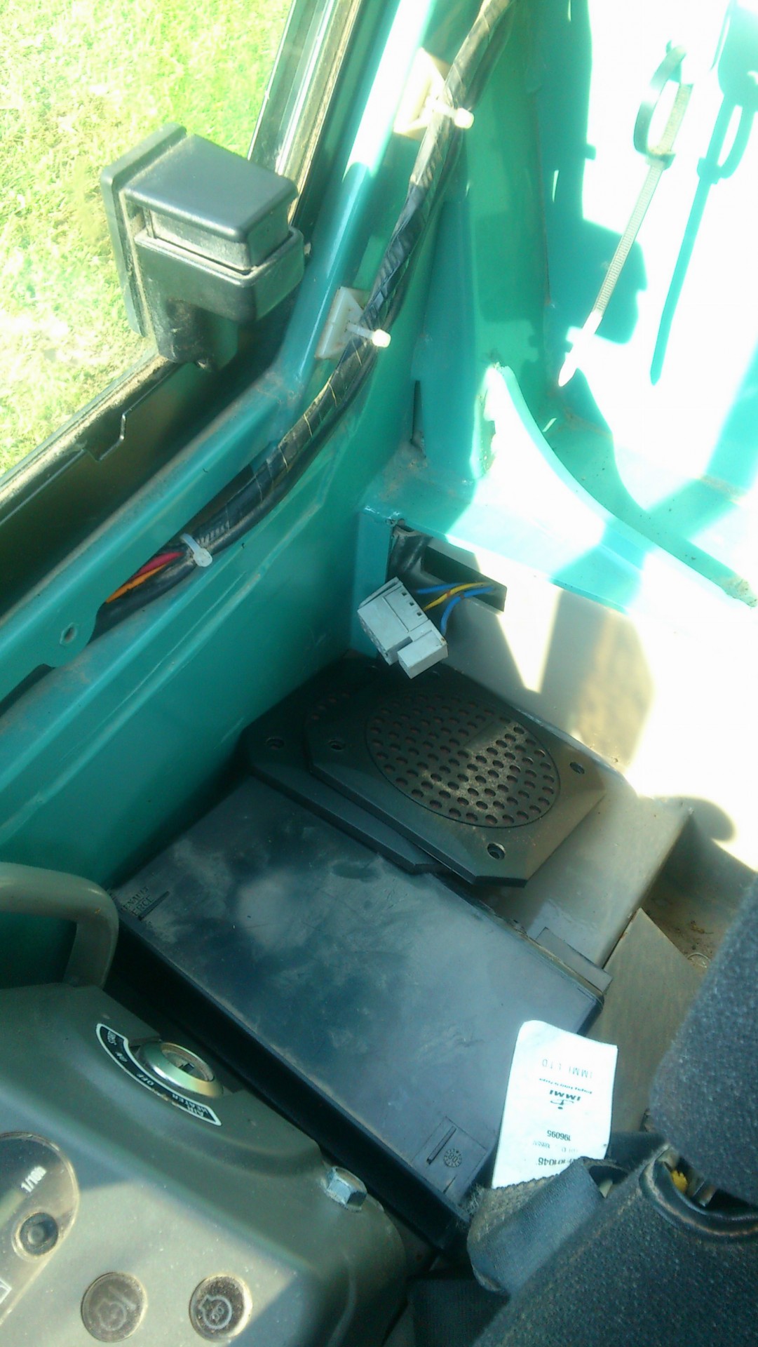

Aus Bild 2 und 3 habe ich noch Kabel die rausgucken kann mir wer sagen wo für die sind?Bzw wie ich das Problem lösen kann das ich das Radio zum laufen bekomme?

Kabel die fürs Radio sein sollen

der Stecker mit den 2 Kabel ist die Stromversorgung der mit 4 die Lautsprecher du musst sie in die richtigen Anschlüsse am Radio stecken .Manche Radio benötigen aber auf 2pins plus einmal dauerstrom und einmal über Zündung ist aber kein Problem musst nur eine Brücke herstellen.
Richtig angeschlossen habe ich die Kabel.
Könntest du mir das vielleicht einmal erklären wie du das genau meinst?
Muss ich den noch was dazu kaufe neue Kabel oder sowas?
Danke schon mal.
