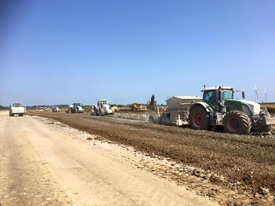

vor 20 Stunden, Stehr schrieb:
6 Stehr Fräsen SBF 24 //  6 auf einer Großbaustelle in England !
6 Stehr mixers working hard in the Northampton sun
13428570_712126462261022_2443015205292463356_n[1].jpg staubfrei
Jürgen aus dem Photo wird man nicht schlau! 3"staubfreie" Fräsen und 3 normale Fräsen und ein  Streuanhänger( ganz hinten der Rote)
Wer macht so eine Baustelle, was ist der Sinn dabei? Wie ich dir schon  paar Mal schrieb sind mir die Staubfrei Fräsen nicht Leistungsfähig genug weil sie 50% der Arbeitszeit am Silo stehen zum nachfüllen! ( z.b. bei 25KG/m2 nach 60 bis 70m Fräsen wieder aussetzen zum Silo fahren, 6Min Überpumpen des Bindemittels zur Frässtelle zurück fahren und wieder Einsetzen).
Du als Erfinder baue doch mal einen Tandem- Bindemittel- Pumptankübergabeanhänger für den Schlepper der so 16m3 fasst der dann neben der Fräse herfährt und der Schlauch in die Fräse geht. Da würde 1 Fräse und 2 Übergabepumptankanhänger enorme Schlagkraft und Wirtschaftslichkeit erreichen. Du stehst doch so auf wenige Übergänge und Umweltbewußtsein.
LG
und hier auch .....natürlich ohne Staub !! Das sehen halt nur Leute die es sehen wollen und wissen um was es geht !
LG
hallo Ralf viele sehen schon einen Sinn dabei. Was wollen die aber auch machen, wenn es vorgeschrieben ist. Und das wird immer mehr. Da wir immer mehr Ingenieurbüros, Kommunen usw. mit unserer Technik erreichen !
wie unsere Kunden in England arbeiten kann ich doch nicht beeinflussen. Das ist hier eine Großbaustelle, da wird genommen was da ist. Mit dem Übergabewagen haben wir uns schon Gedanken gemacht. Wird aber vom Kunden nicht verlangt
