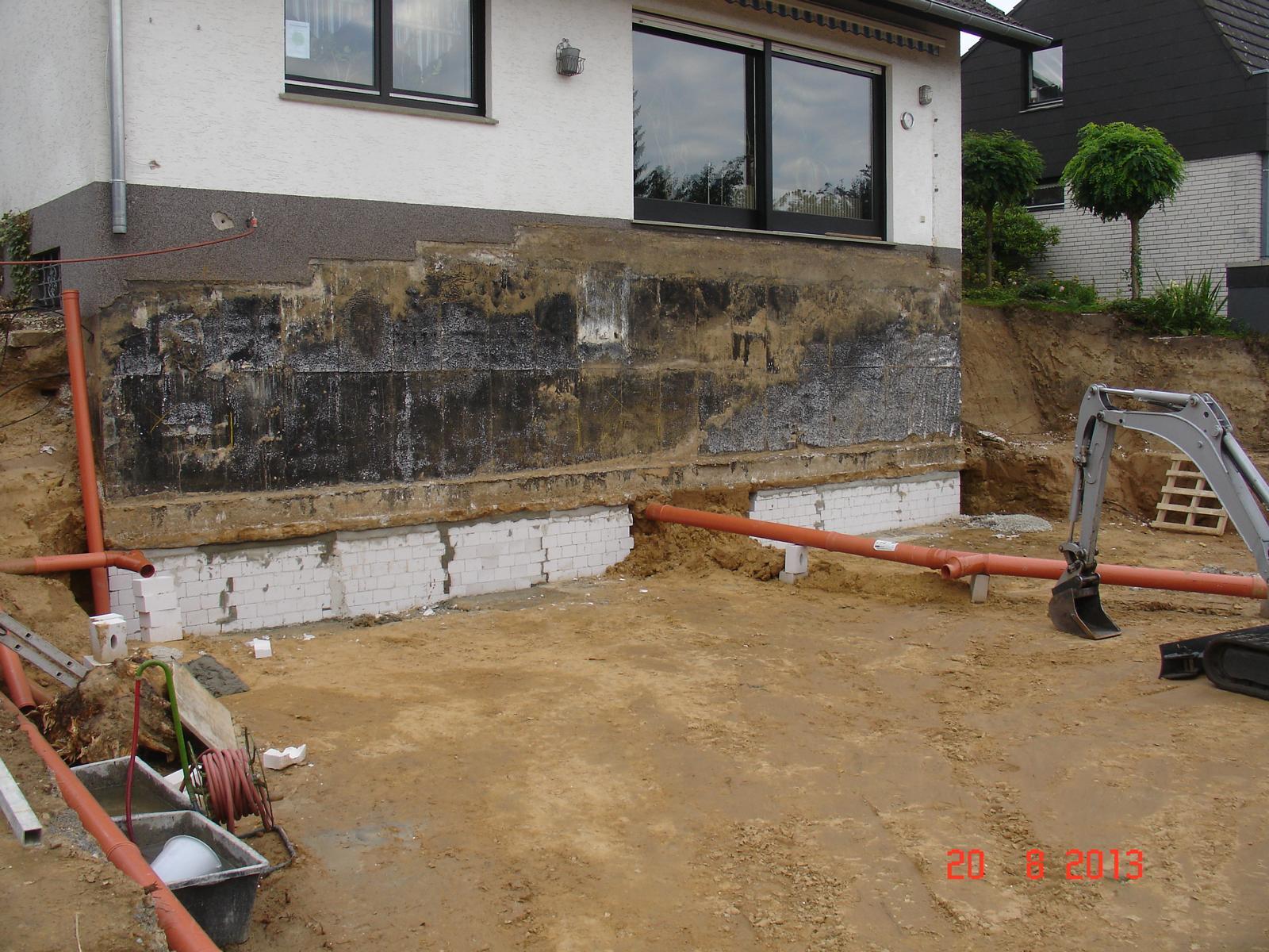

Ich mache fast nichts anderes als Baugrubensicherungen, Gründungen, Nachgründungen und Rückverankerungen und denke ein bisschen was dazu sagen zu können. Bekomme andauernd Anfragen mit "können wir doch Schritt für Schritt abgraben und dann mit Ort beton anfüllen" weil die Leute oftmals nichts anderes kennen und Schalung, Betonkübel etc. meist eh vorhanden ist. 80% dieser Vorschläge kommen nicht am Statiker/Geologen vorbei.

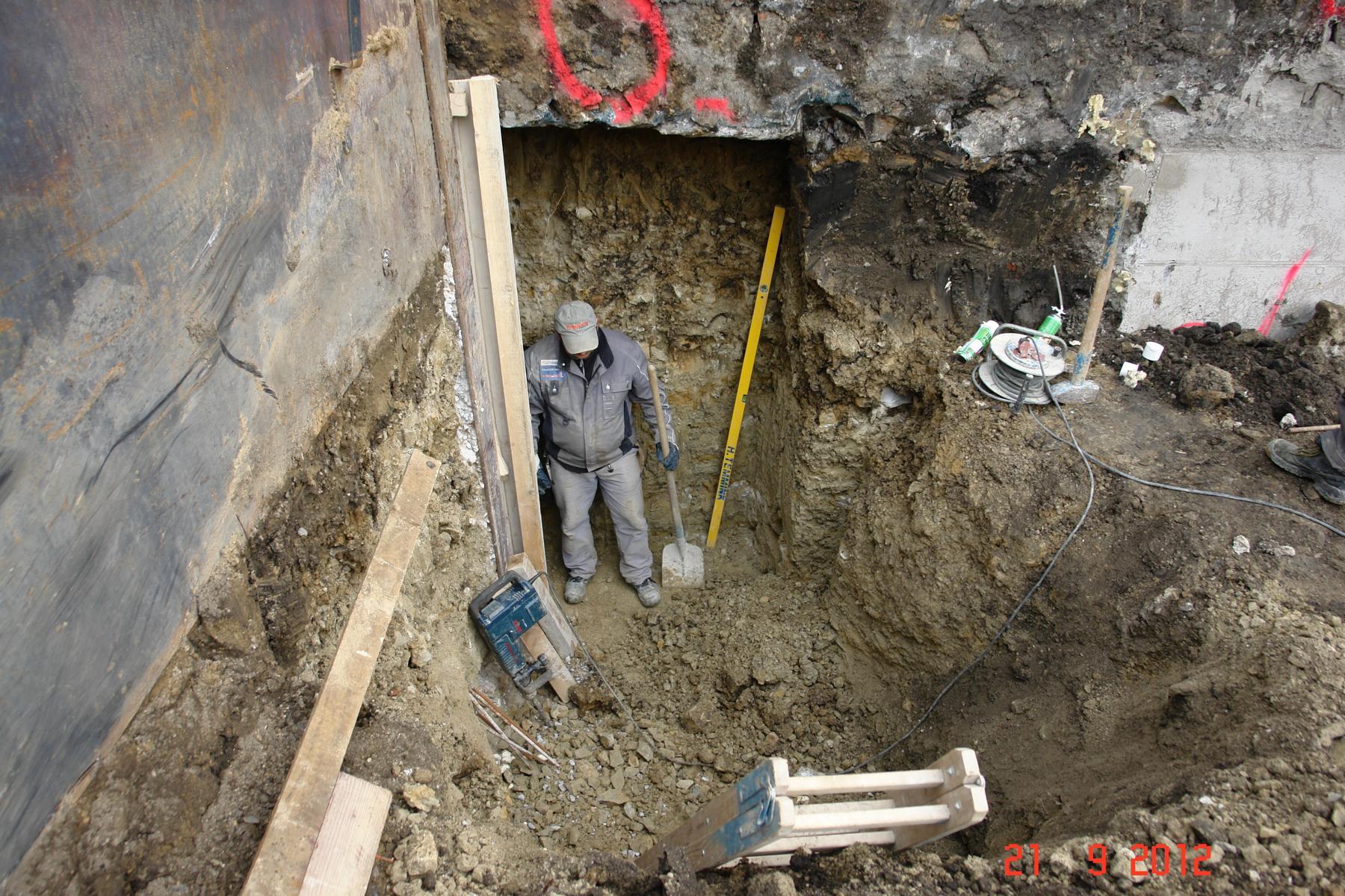

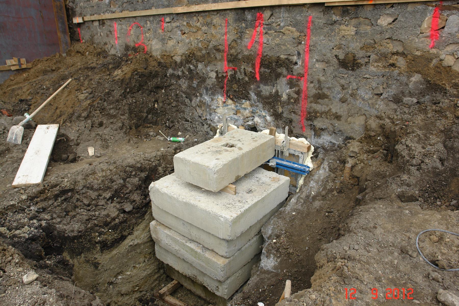

Also, am Unterfangen ist nichts riskantes dran! Wenn man es richtig ausführt, sind Risse ausgeschlossen. Ich spreche aus Erfahrung, denn wir haben nicht nur eine oder zwei Unterfangungen mit ausgeführt.
Unsere Maßnahmen wurden allen von sehr fähigen Statikern und Mauer-/Betonbaumeistern begleitet. Gearbeitet wurde nur auf Anweisung.
Eben halt "Alte Schule" oder besser: Wer kann, der kann!
Und die hier gezeigten Fotos sind nicht von den kompliziertesten Unterfangungen, die wir begleitet haben.

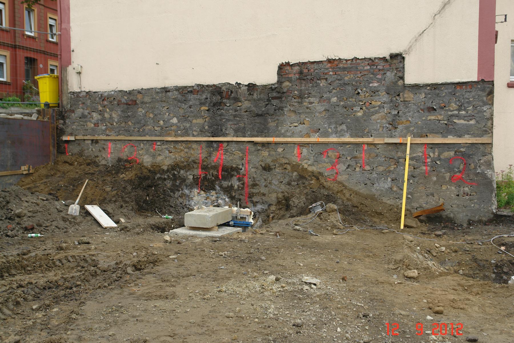

Hier ein Bild von der Gibelwand, unter der wir die Fundamente vertieft haben. Etwas mehr, als bei dem hier geplanten Bauvorhaben. Eine Unterfangung ist bei guten Bodenverhältnissen ohne "megaaufwändige" Rückverankerung ohne weiteres möglich.
bearbeitet von ZX250

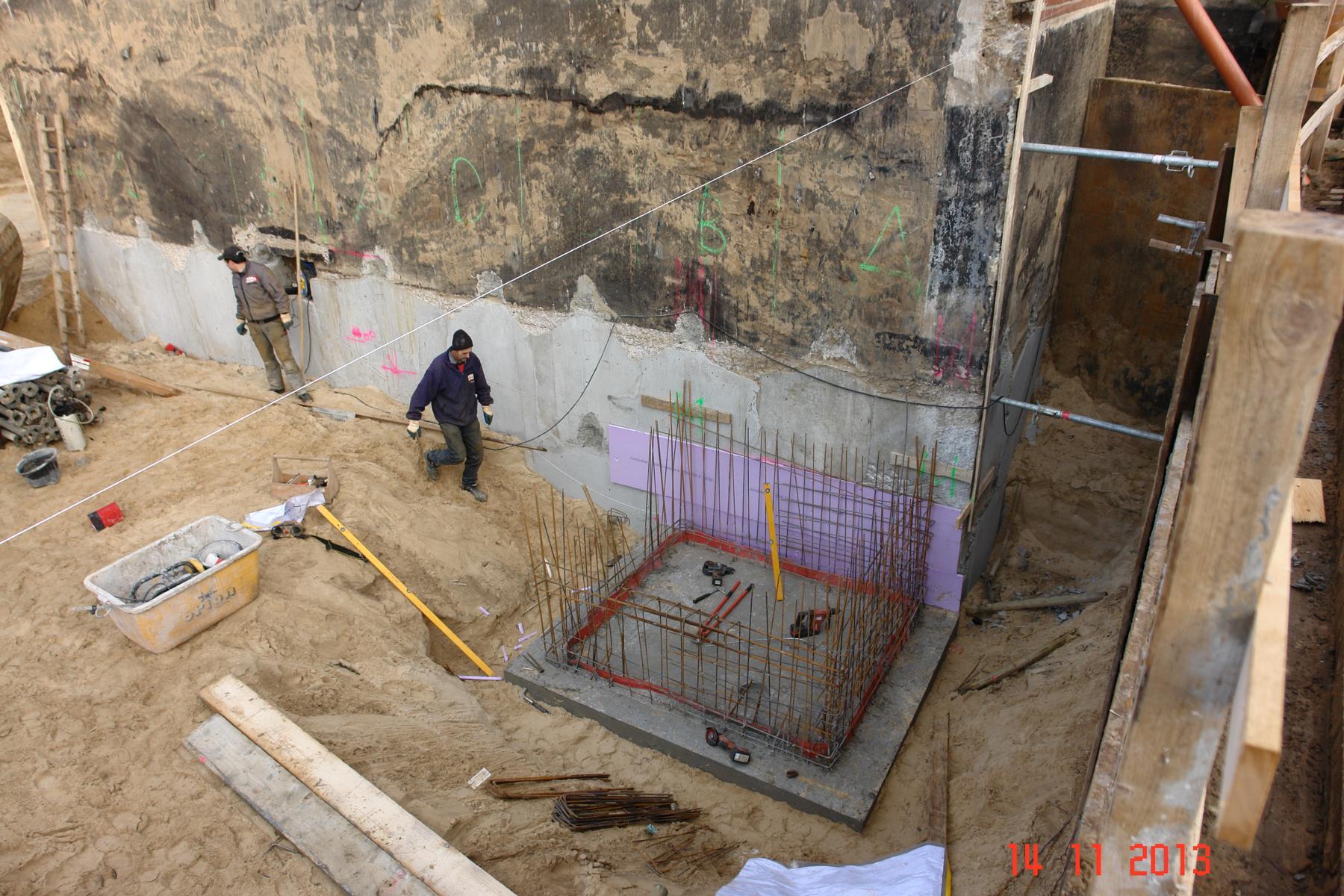

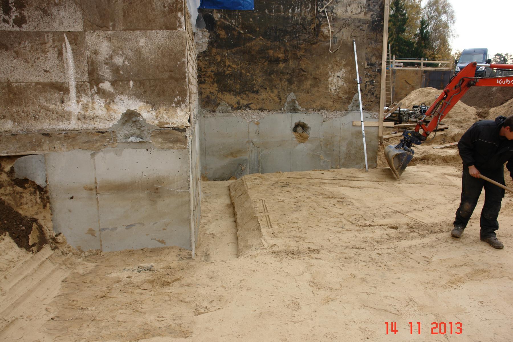

Hier eine Variante mit Aufzugunterfahrt genau an der Gebäudeecke - und das sogar im Sandboden :caterpillar3: :rolleyes:
Alles ohne Rückverankerungen, ..., zusammen mit alten Bauhasen :$
