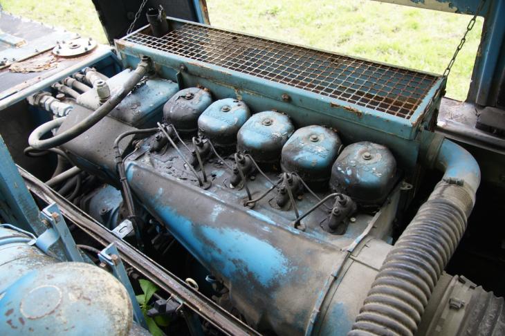

Zuletzt noch der Weg zur Lösung: Augenscheinlich hatte der Vorbesitzer eine zusätzliche (elektrische) Dieselpumpe eingebaut. - Diese hatte den Geist aufgegeben. Leider war die Pumpe etwas versteckt.
Habe die Spannung beim starten an der Pumpe gemessen und gesehen das 24Volt anliegt aber nix passiert. Nachdem ich diese Pumpe gegen eine baugleiche getauscht hatte lief der Motor wieder rund und ohne Probleme.

Was für Bilder willst du genau haben? Ich habe in meinem Bagger einen F5L912 Deutz und der müsste fast identisch sein zum 6 Zylinder.
