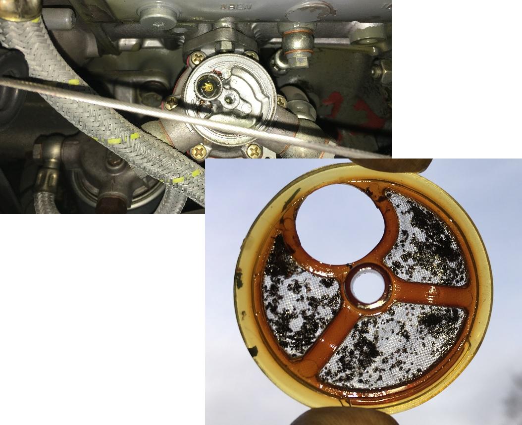

Ich hab bei meinem Bagger den gleichen von Dir beschrieben Effekt, wenn das Filtersieb an der Vorförderpumpe am Motor sich dichtgesetzt hat (Rost und Dreck aus dem Tank). Ausbauen, Reinigen, von innen ausblasen und dann geht es wieder.

Guten Morgen zusammen,
gestern war also der große Tag: Die Anleitung des ZM15 besagt das vor dem Reinigen ein Absperrhahn zugedreht werden soll. - Diesen konnte ich an der angegebenen Stelle nicht finden.
Habe den Filter dann so ausgebaut und gereinigt. - Danach wieder alles zusammengesetzt und gestartet.
Nach einer Minute ging der Bagger aus und sprang nicht mehr an :(  Ich vermute die Dieselpumpe ist aus irgendeinem Grund trocken.
Unterhalb der Dieselpumpe ist eine kleine Handpumpe. Habe diese ca 100 Mal betätigt. Brachte aber keinen Erfolg. - Vertage mich jetzt mal auf nächsten Samstag.
Anbei noch ein Foto von meiner Reinigungsaktion.
dann würd ich mal die Dieselleitungen öffnen und mal mit der Handpumpe entlüften bis der Diesel blasenfrei kommt oder mit Startversuch wenn die Leitungen lose sind da musst du aber 2 Personen sein einer der Startversuch macht und der andere dann die Leitungen wieder festzieht.
mfg Martin :wave:
Hallo
habe auch schon mal Probleme bei meinem bekommen da Ich nur im Nebenerwerb tätig bin und auch schon mal länger steht ,Ich sag mal so eine Art Algen im Tank gebildet hat und sich dann beim Arbeiten zu einem kleinen Klumpen geformt hat und sich in den Leitungen gesammelt und teilweise verstopft hat.
Vielleicht ist der verschollene Absperrhahn mal umgebaut worden wie beim Cat oder ähnliches ,sollte aber auf der Saugseite der Förderpumpe liegen ,meiner hat eine lange Flügelschraube
