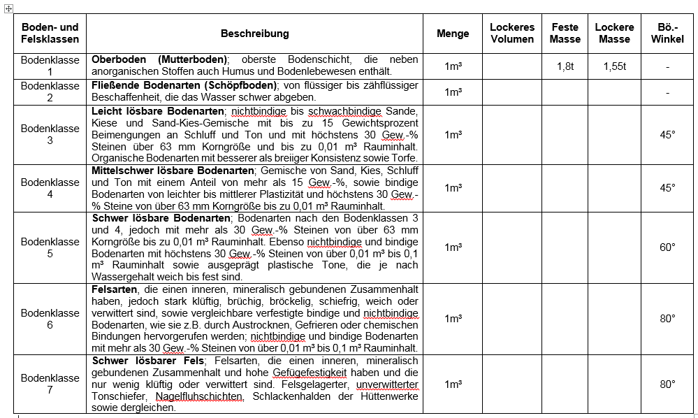

Anstehend habe ich mal eine Tabelle gemacht. Scheint wohl wirklich ein Ding der Unmöglichkeit diese auszufüllen:
1.png.d45bdc891db95ae3b41225ba3ef75357.p
Wird es wirklich so schwierig werden diese auszufüllen?

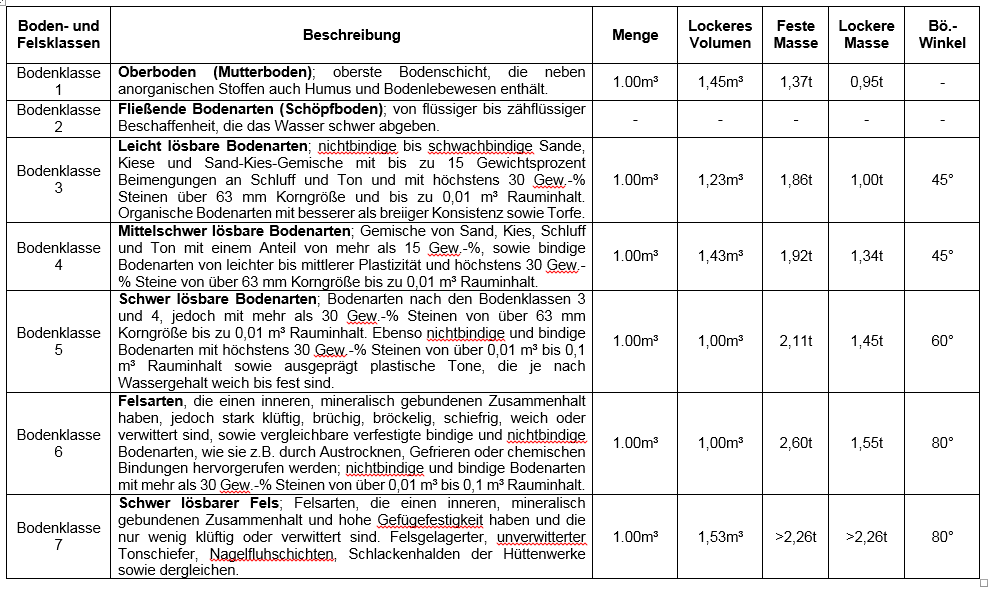

das ist mir absolut bewusst, trotzdem vielen Dank für den Hinweis! Klar, wenn der Boden total durchnässt ist, sieht die Sache schon ganz anders aus, aber um einen ungefähren Anhaltspunkt zu haben reicht das wohl. Ich habe nun mithilfe etlicher Datenblätter diese Tabelle auf die Beine stellen können:
1.png.8e122198b21004aa82a4c2c0d0c4140e.p
Kannst du (jeder andere natürlich auch) mir wohl sagen, ob die Werte in etwa stimmen?
