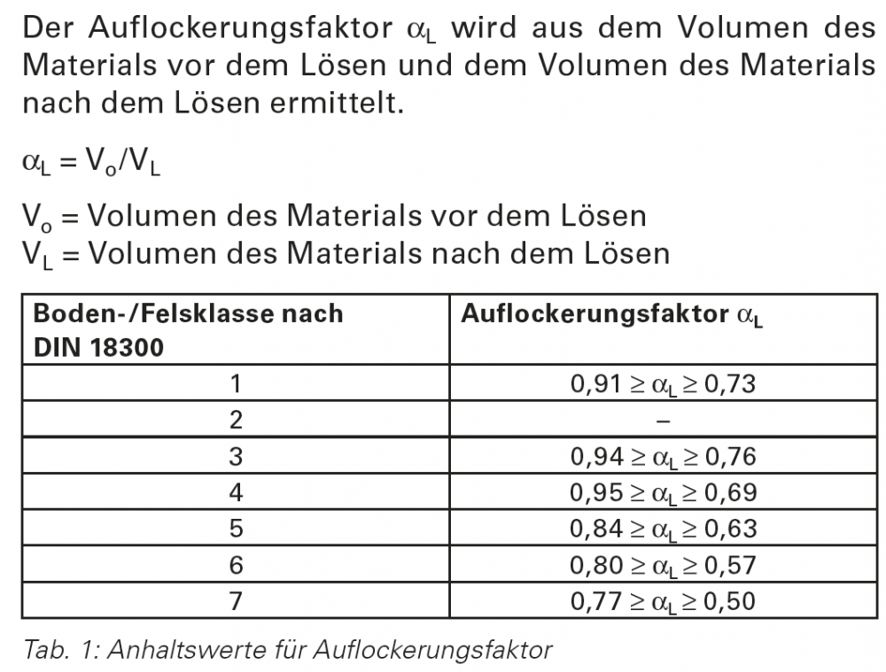

Da meine Neugierde dennoch unersättlich ist, habe ich noch eine Frage zu folgender Tabelle, die ich aus einem PDF habe:
Unbenannt.thumb.png.5e8761f7400325009e6f
Genau so eine Tabelle habe ich gesucht. Auflockerungsfaktor nach Bodenklassen. Nun ist die Tabelle (für mich) aber ziemlich missverständlich. Dass der Auflockerungsfaktor = Fester Boden / Loser Boden ist, ist ja erstmal logisch. Nun verstehe ich aber nicht, wie sich die Faktoren in der Tabelle ergeben. Oder anders gefragt; Wie sieht eine Beispielrechnung mit 1m³ der Bodenklasse 1 aus? Mein Ansatz würde so aussehen:
1m³ Bodenklasse 1 = 1m³ Bodenklasse 1 + ( 1m³ Bodenklasse 1 * 0,91 )
Ergebnis: 1m³ Bodenklasse 1 fest = 1,91m³ Bodenklasse 1 lose
Das kann doch eigentlich nicht sein oder?
Lieben dank im Voraus!
bearbeitet von pivke
rechtschriebfehler
Hallo pivke,
da hast du die Formel nicht ganz verstanden.
Du musst die Formel einfach umstellen, bei deinem Bsp. wäre das nun 1m³ (Bodenklasse 1 fest) / 0,91 =  ca. 1,1m³ (Bodenklasse aufgelockert).
Also entspricht ein m³ fester Boden etwa 1,1 m³ aufgelockerter Boden.
Um so dichter der Wert gegen 1 tendiert, um so weniger ist der Boden aufgelockert. Die bedeutet, dass du die größte Auflockerung bei Fels erreichen kannst, mit einer doppelten Volumenzunahme.
Hallo mada,
danke für deine Antwort! Ah super, jetzt habe ich es verstanden. Toll, dann wäre das soweit schonmal geklärt.
Bleibt nur noch die Frage welcher Wert nun als Richtwert zu nehmen ist. Ich kann mit der Angabe "0,91 > aL > 0,73" leider nicht viel anfangen? (Sind angeblich die Werte aus dem offiziellen ZTVE StB)
Ebenso bleibt die Frage, wie eine allgemeine Angabe von Tonnen/m³ pro Bodenklasse aussieht. Hierzu habe ich nämlich leider gar nichts im Netz gefunden.
