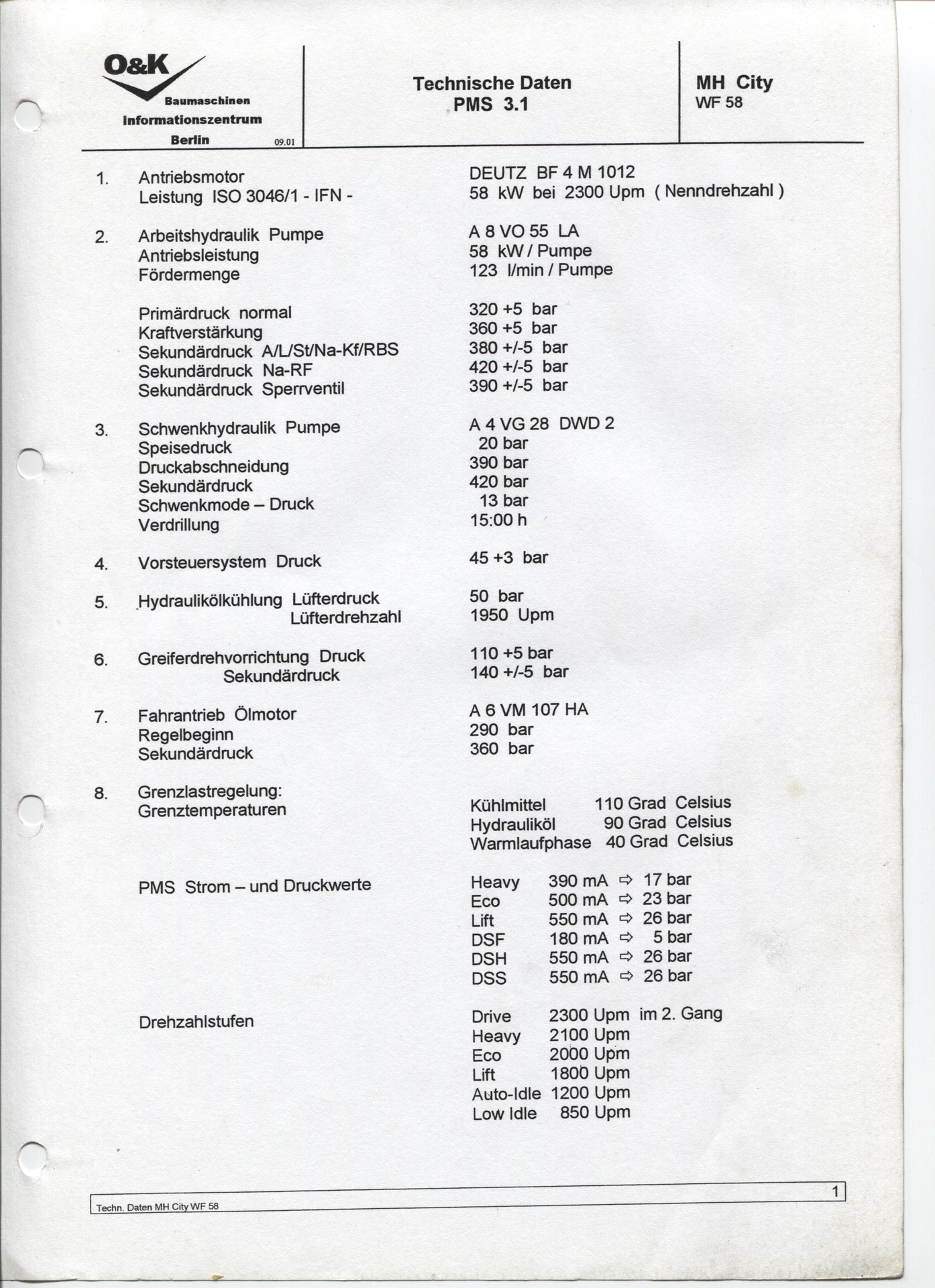

Hallo Hans,
hab was gefunden wegen dem einstellen der Bremswirkung an Schwenkpumpe.
Ist zwar von einem EC215 (RH6.6),Funktionsweise/Einstellmöglichkeit sollte aber gleich sein.
Zwei 600 bar-Manometer an die Minimessverschraubungen,dann mit Vollgas Oberwagen drehen (egal,welche Richtung) bis max. Geschwindigkeit erreicht,dann Hebel loslassen und Druck ablesen.
Stellschraube 11 schrittweise reindrehen,bis gewünschte Bremswirkung erreicht ist.
Bremsdruck nicht zu weit absenken,sollte 90 bar nicht unterschreiten,da sonst Schwenkpumpensteuerung instabil wird.
Ein Freilauf wie mit den hyperbelgeregelten Pumpen ist nicht möglich.
Über Stellschraube 12 kann das anschwenken eingestellt werden,dazu sollte aber dann auch ein Niederdruckmanometer (60bar) mit in den Anschluss Y1 (Vorsteuerdruck) angeschlossen werden,um das Verhältniss Steuerdruck/Hochdruck einzustellen
z.B. 10 bar P(VS)-200b bar P(HD)
Stellschraube 3/Verdrillung darf nicht angefasst werden,sonst Pumpenschaden möglich.
Stellschraube 2 ist Druckabschneidung,dazu gegen Block schwenken (Bremse zu oder gegen Widerstand),Druck darf 400bar nicht überschreiten und sollte in beide Richtungen gleich sein.
Viel Erfolg.
Gruss Hans
