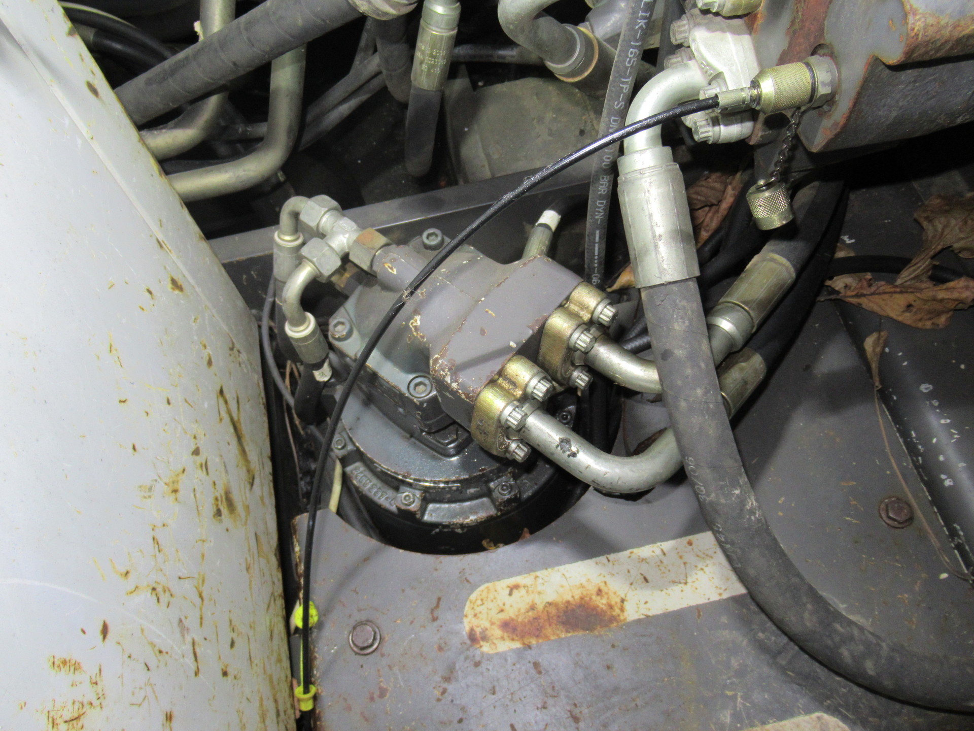

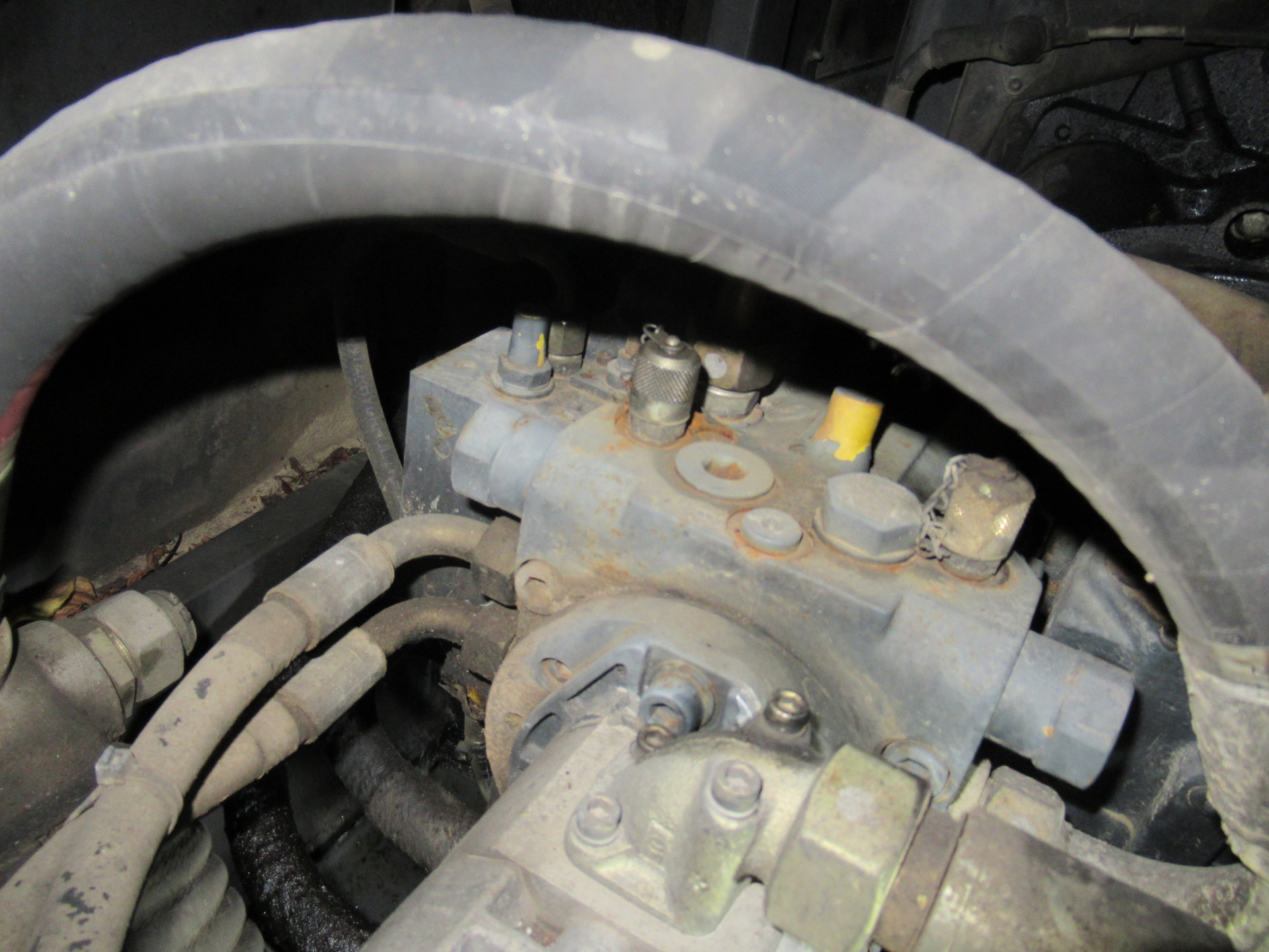

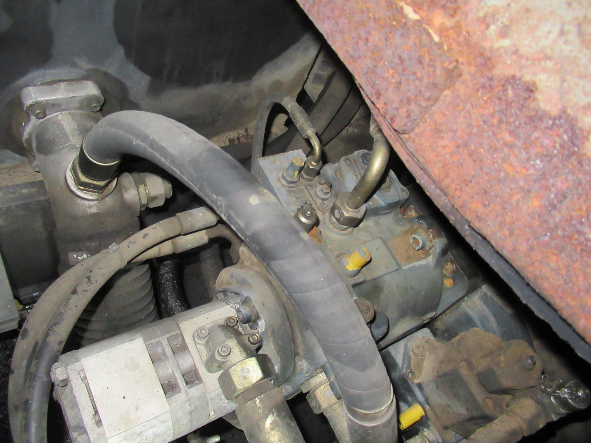

Tetailbilder zur genauen Bestimmung

Wegen der Schwenkpumpe,das ist schon die neuere Version (DWD),Schau ich heute Nachmittag mal nach den Unterlagen,bei uns schifft es gerade  ohne Ende und mein KDW steht 500 m vom Haus weg.
