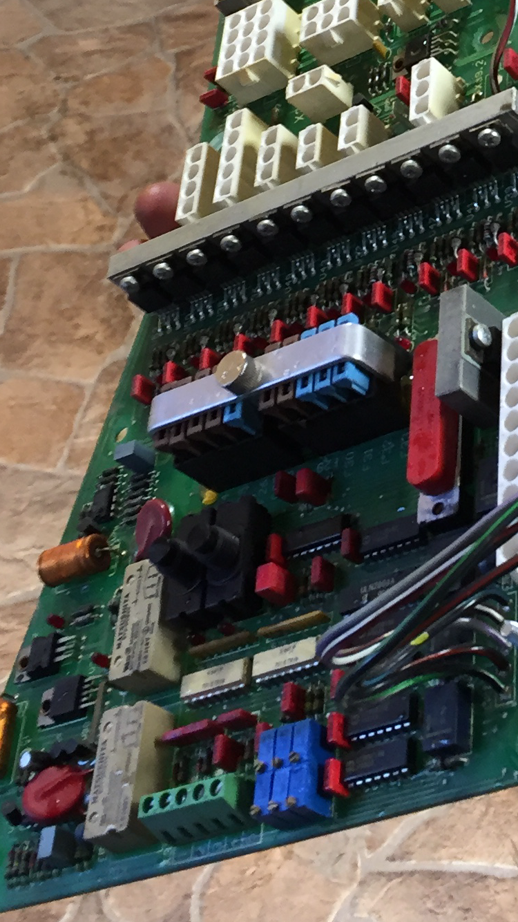

Weiß jemand was die 2 schwarzen Bauteile für eine Funktion haben?
die mit dem runden Knopf?
Einer dieser Sicherungsautomaten hatte kein Durchgang und ich habe gehofft hier den Fehler gefunden zu haben. Habe die Platine eingebaut aber leider keine Veränderung in der Funktion.
Ich habe auf den Reglermagneten 0mA.
Jetzt habe ich den Schlalter (Umschaltung 1/2) nach Plan durchgemessen und die Leitungen von der GLR zur Platine jedoch ist hier auch alles funktionstüchtig.
Ich stehe wieder am Anfang und habe keine Idee wo sich der Fehler sein könnte.
Hat jemand einen guten Rat wo ich weitersuchen könnte?

Hallo Männer,
vielen Dank für eure Unterstützung. Ich habe den Fehler heute gefunden.
Auf der Platine A1 ist bei dem Stecker X13 der Kontakt von der Platine gebrochen und hat die ganze Regelung ausgeschaltet hat.
Diesen Draht habe habe ich wieder gelötet und die Pumpe regelt die Leistung wieder wunderbar und er fährt auch seine 20 kmh.
