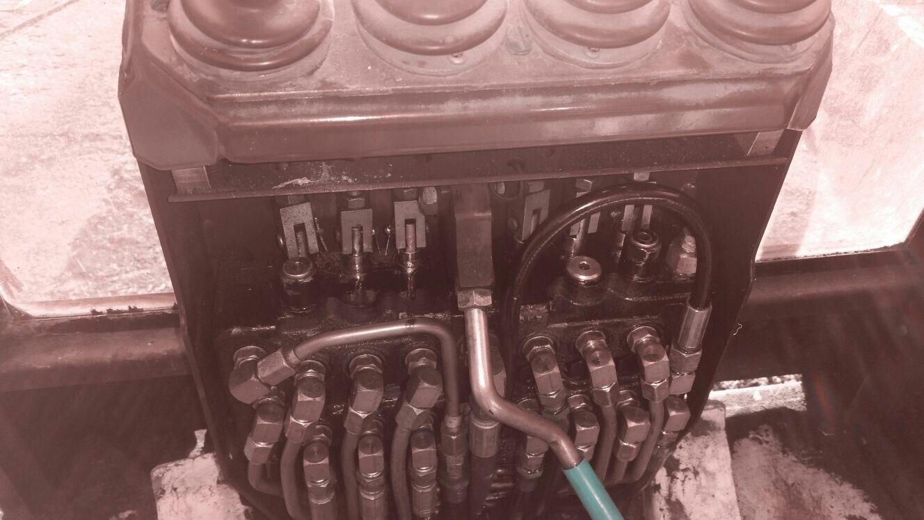

Ich habe ein Bild vom Steuerblock mit angehangen

es gehen 2 dicke Schläuche vom Filter zur Pumpe und 3 etwas dünnere gehen ab... Habe sie auch getauscht aber ist nichts anderes passiert... Und nur aus einem von den beiden dicken Schläuchen läuft Hydrauliköl raus wenn ich sie löse!!!! Filter sauber gemacht alles durchgepustet aber nichts.
ich habe auch vorne am Stempel einen Hydraulikschlschlauch abgemacht um zu gucken ob überhaupt was kommt... Es kommt was aber nicht mit richtigem Druck...
im steuerblock zischt es immernoch...
könnte es sein das dieser nicht richtig öffnet um genug öl durchzulassen ?
oder es kommt nicht genug an? Aber dann dürften ja die Funktionen die auf der linken Seite sind auch nicht Funktionieren denke ich...
