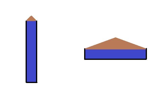

Inzwischen habe ich gemerkt das man vom Wassermaß nicht einfach in SAE umrechnen kann. Damit ist mein Vergleich oben Falsch. Es passt zwar um einen Anhalts wert zu haben aber das ausrechnen geht nur mit den Exakten maßen. Ich habe das mal ganz übertrieben aufgezeichnet, bei zwei Löffeln die exakt das Gleiche Wassermaß haben (Blau) wird der SAE (Braun) Maßgeblich durch die Öffnungshöhe Bestimmt, je größer die Öffnungshöhe  des Löffels ist umso größer fällt der SAE wert aus.
Wenn der Löffel also wie Links sehr tief ist, passt bei 45grad kein Großer Berg  oben auf die Schaufel womit der SAE Wert geringer ist als bei dem Flachen Löffel mit gleichem Wassermaß.
