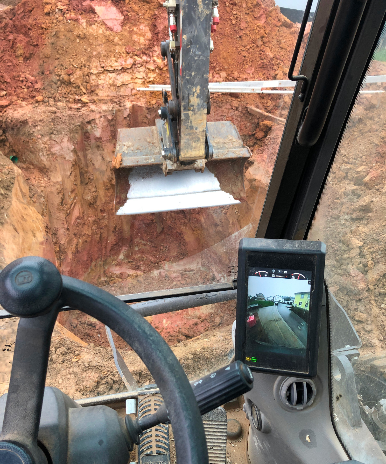

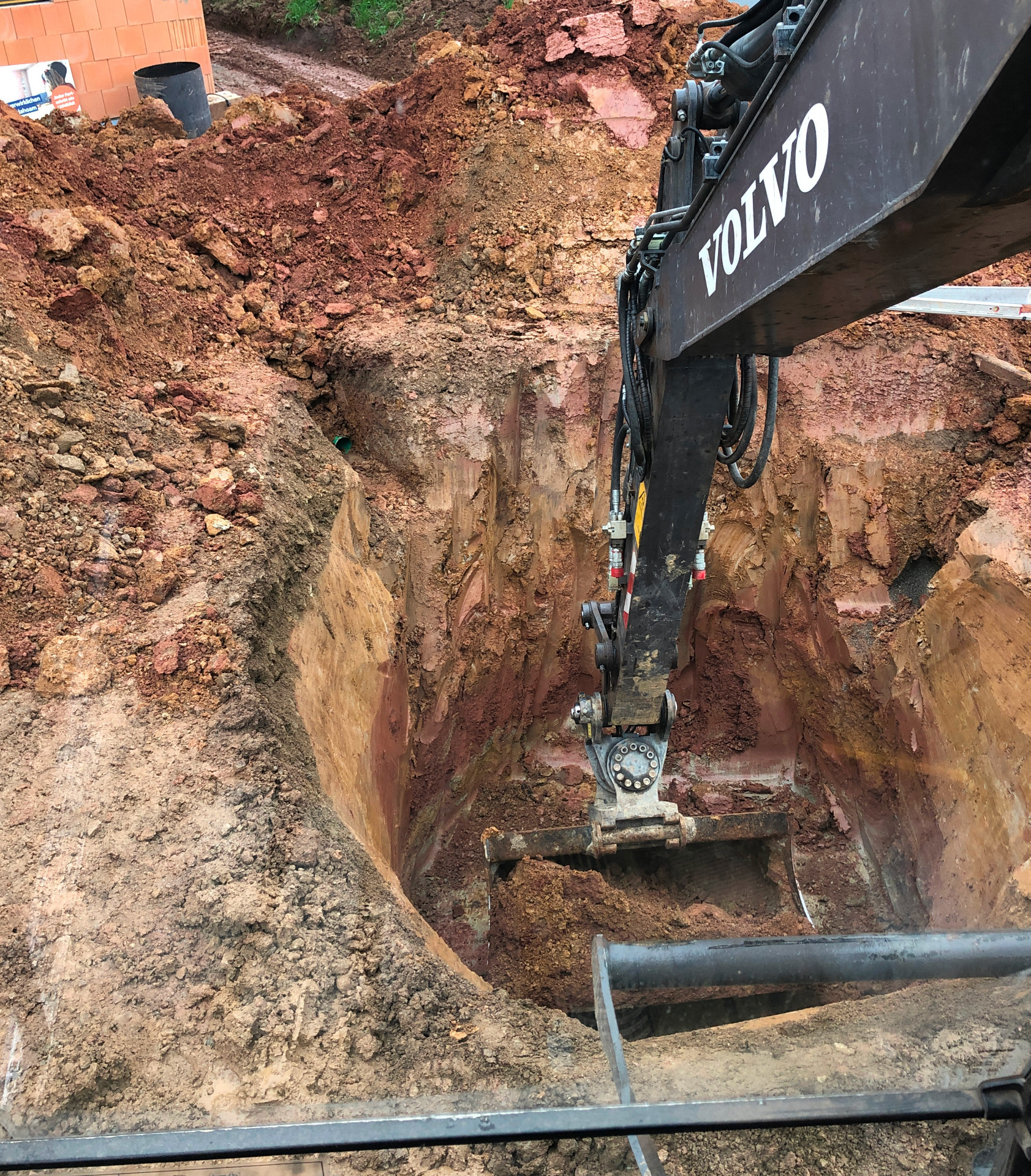

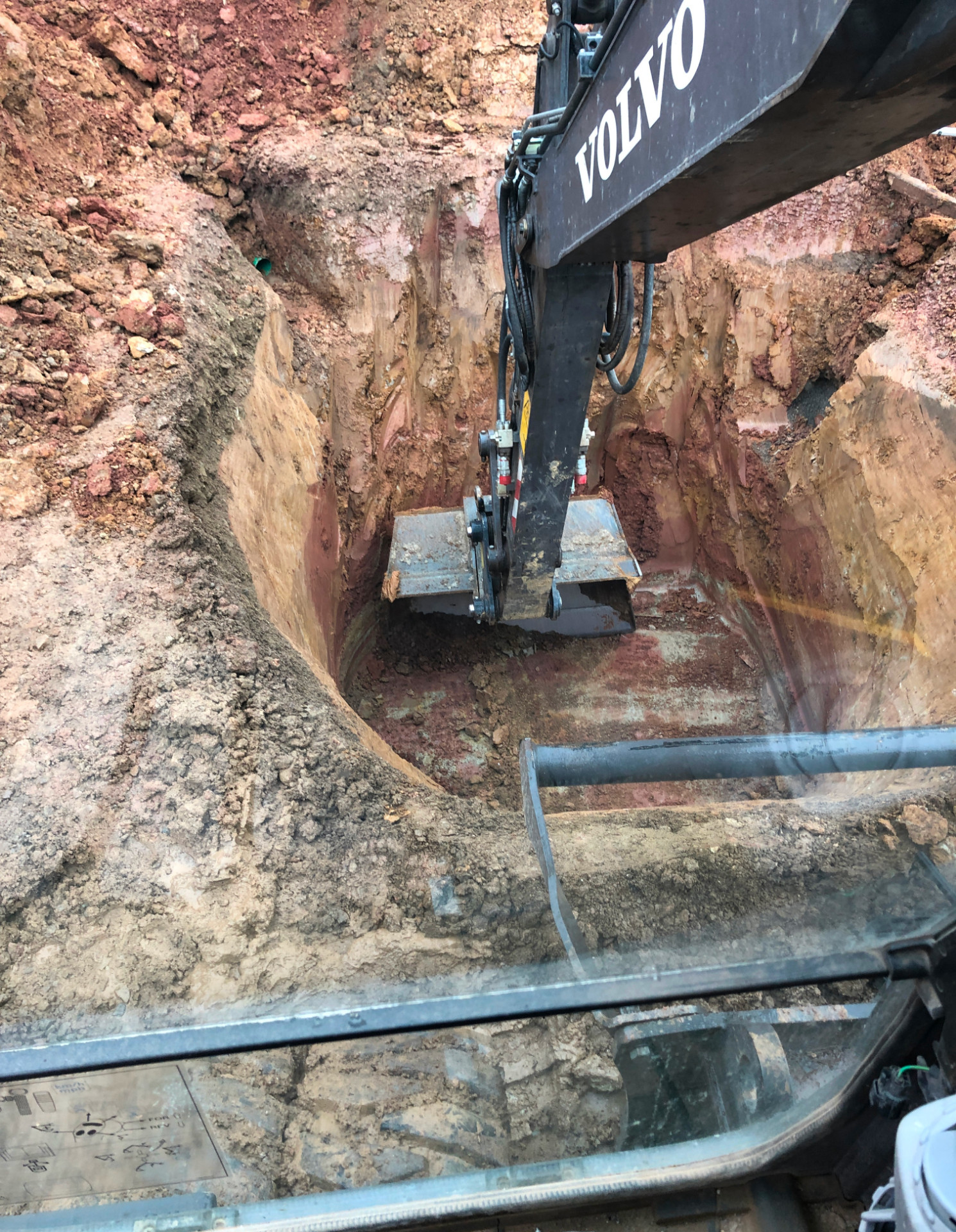

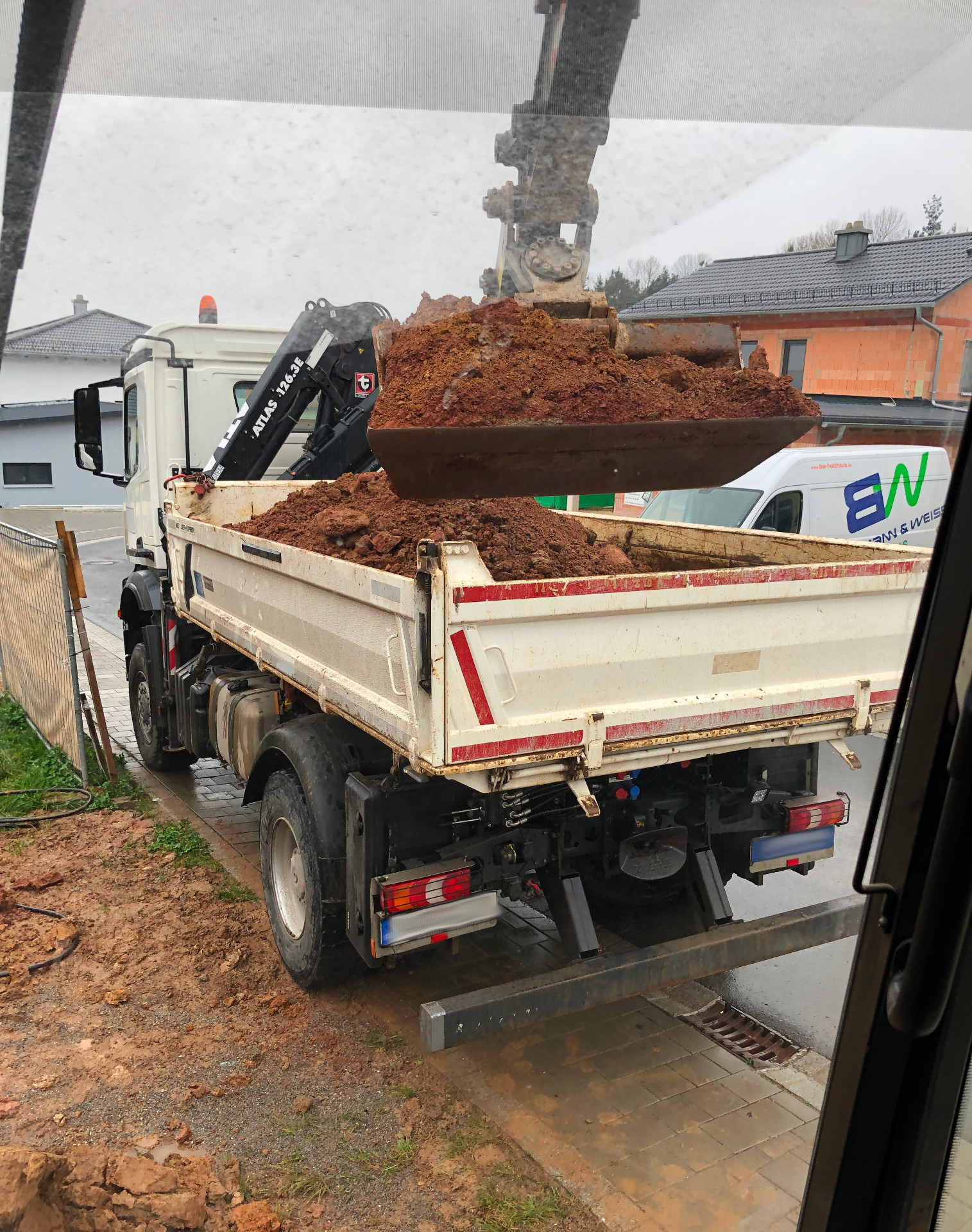

Letzte Woche ne 6m³-Zisterne mitm Kubota KX 057... diesmal, nachdem die meisten RW-Grundleitungen und der Überlauf verlegt sind wieder ne Zisterne mitm Volvo EW160E... benötigte Tiefe ca. 3,10-3,20m, Durchmesser 2,50m... ergo so mindestens 2,60-2,70...
...und ein paar Fuhren gleich auf den LKW.
Also dafür das dein Löffel eckig ist und du keinen Tiltrotator drüber hast, hast das Loch aber schön rund bekommen.
Danke... wenn ich Dir jetzt noch sage, dass ich den Volvo eher selten fahre... quasi nur für Kleinzeug und in dem Fall aushilfsweise, weil "jemand" krank ist.
Aber mit dem Powertilt kannste den Löffel aus der Horizontalen um 90° drehen, so dass die Schneide senkrecht steht... damit kann man recht gut aus der Grabenwand schneiden... wobei das Material auch gut ist, das Zeug steht wie eine 1 und läßt sich wie Knetmasse bearbeiten.

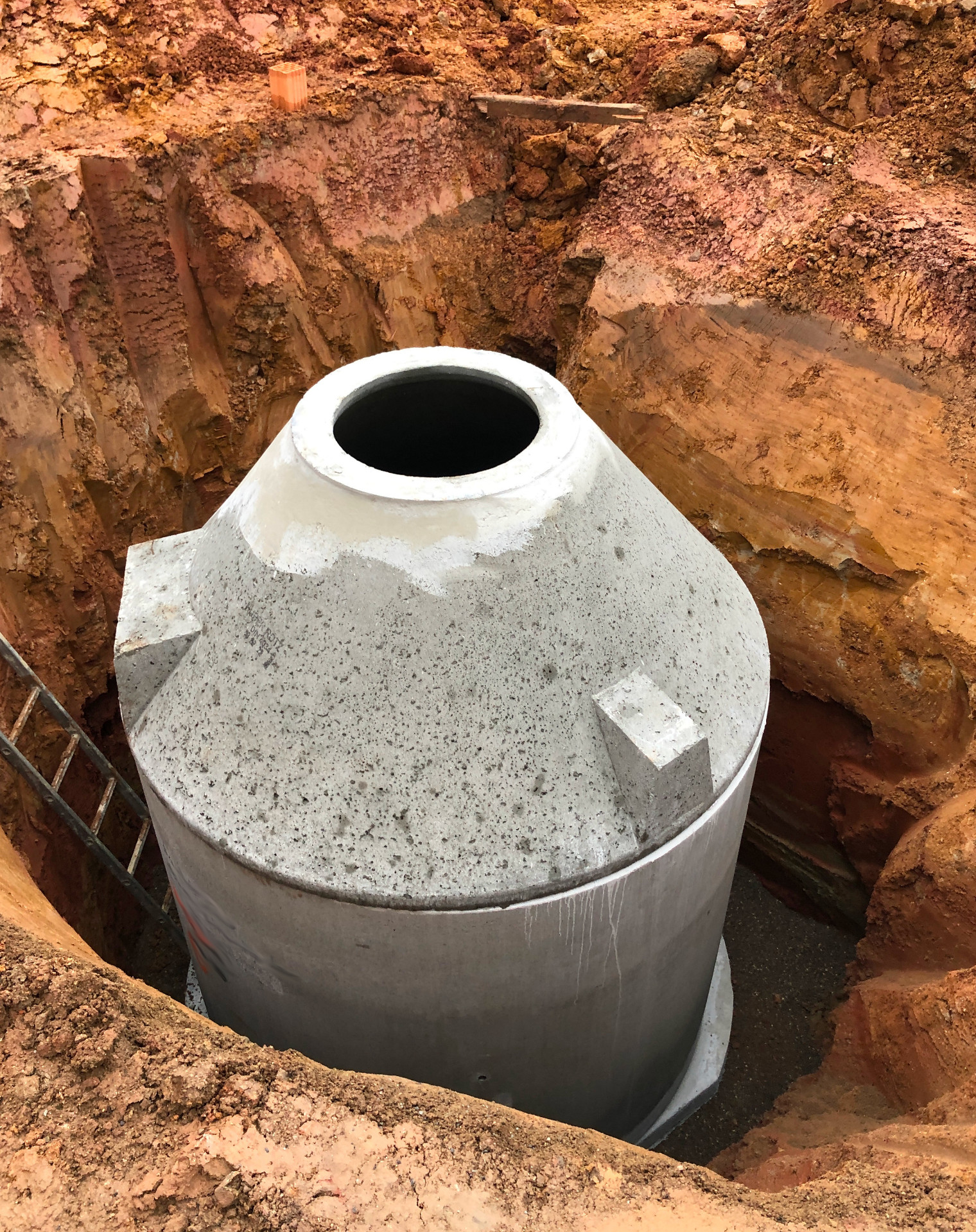

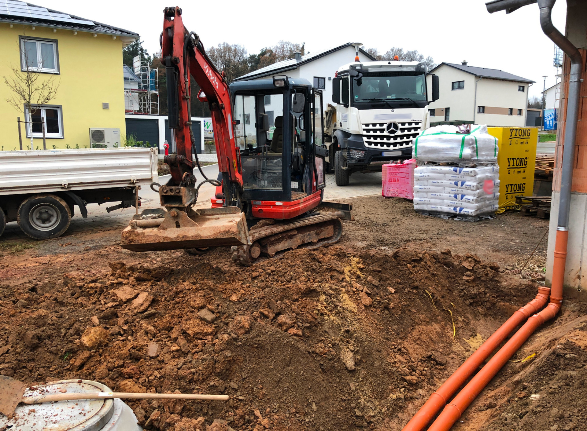

Heute morgen geliefert und mitm LKW-Heckkran (ein Palfinger 44000) gesetzt...

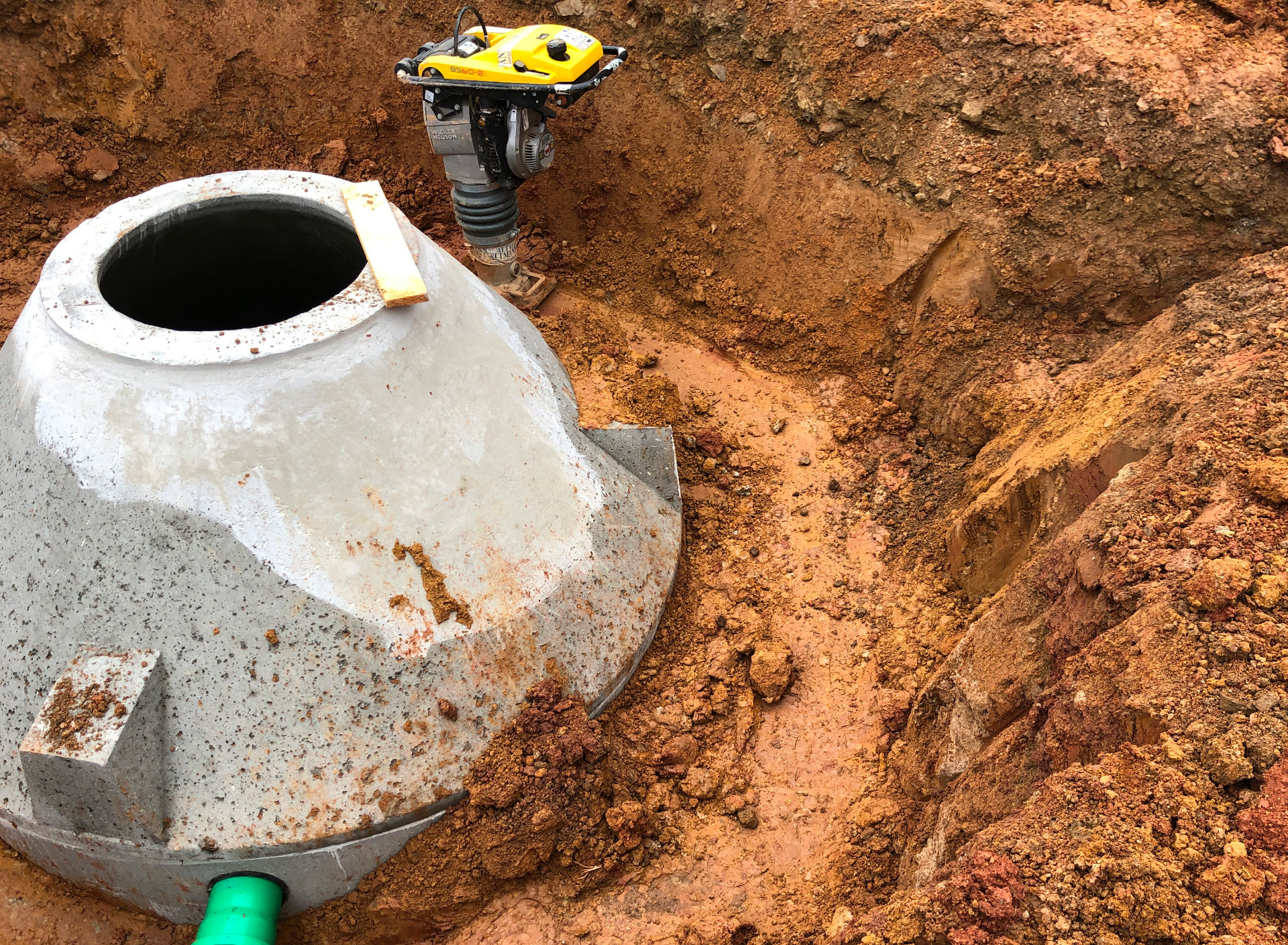

Einfüllen mitm Kubota KX 061... und der Wackerstampfer dreht seine Runden.

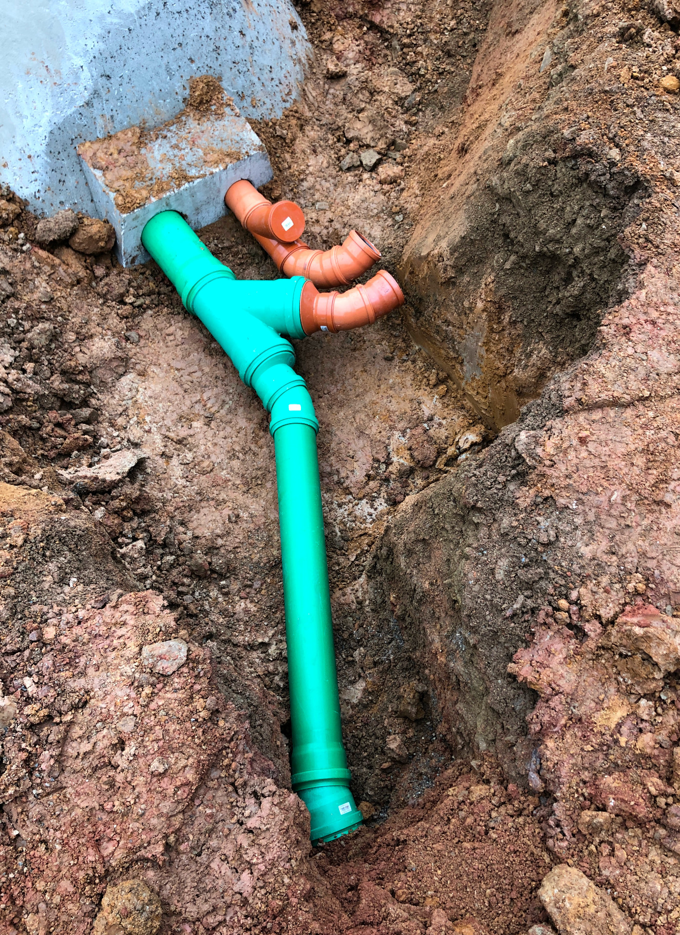

Zulauf / Einlauf links und rechts das wird ein Leerrohr rüber zur Garage für die Versorgungsleitungen zur Entnahme...
