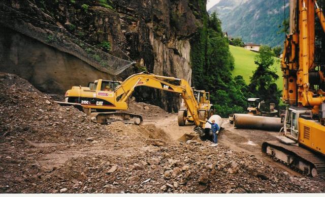

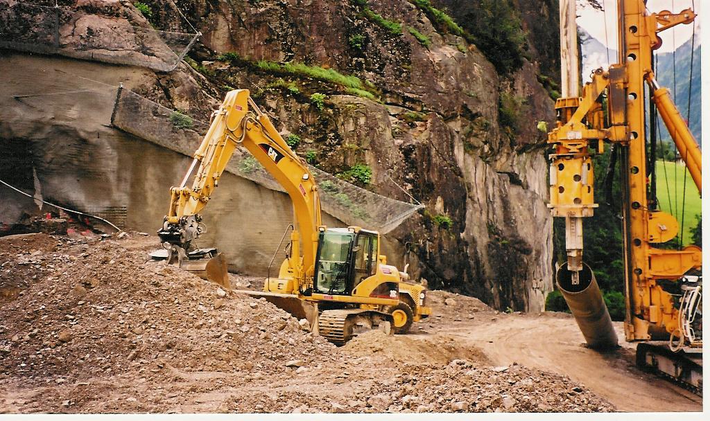

...und das ist das letzte, das ich habe.
Die Fotos habe ich übrigens anfangs Juni gemacht.

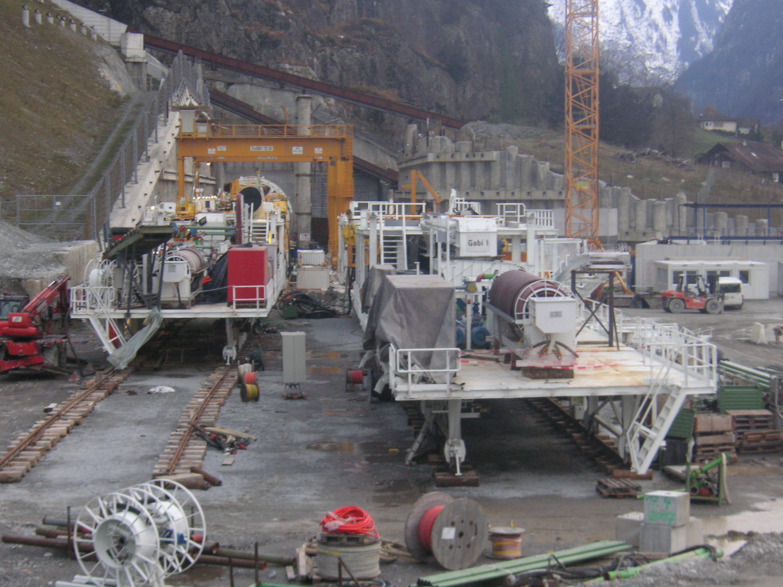

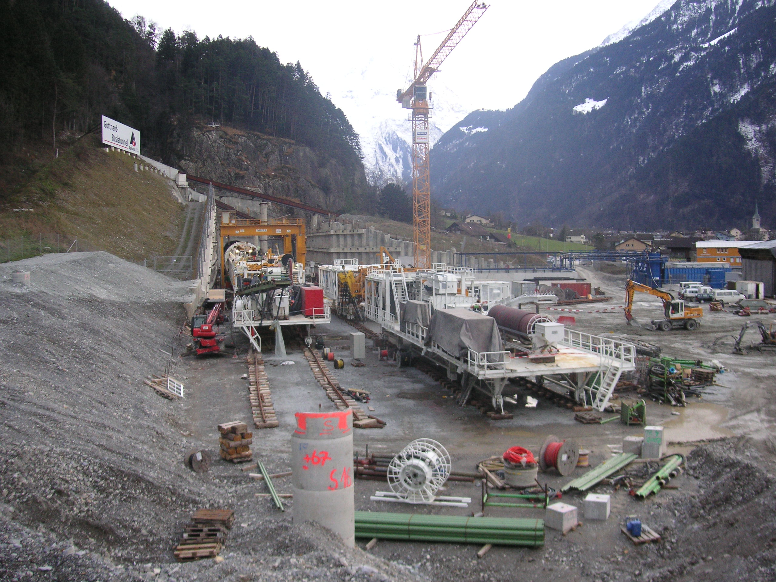

Vergangenen Mittwoch war ich im Baulos Erstfeld und habe die beiden TBM mal wieder besucht.
Mit Schrecken habe ich festgestellt dass dieses Thema hier schon lange nicht mehr aktualisiert wurde. Dem möchte ich nun Abhilfe schaffen. Bevor die TBM in der Oströhre am 16. Juni 2009 bereits den Durchbruch ins Baulos Amsteg vollbringen wird, möchte ich dieses Tunnelbaulos mit Bildern näher dokumentieren. Den Anfang machen Bilder vom November 2007, als die beiden TBM vor dem Nordportal in Erstfeld montiert wurden. Der Vortrieb mit der TBM der Oströhre wurde am Tage der heiligen Barbara, dem 4. Dezember 2007 gestartet, die Maschine der Weströhre startete im März 2008.
Die ersten Bilder zeigen eine Uebersicht der beiden TBM auf dem Installationsplatz.
Zu den beiden Bildern ist noch zu bemerken dass sich links die Ostmaschine, rechts die Westmaschine im Aufbau befinden. Montiert wird vorerst nur gut die Hälfte der Maschinen. Dann wird erst mal etwa 400m Vortrieb gemacht, die Maschinen werden gestoppt und anschliessend der restliche Teil der Nachläufer montiert die an Hängeschienen an der Tunneldecke montiert sind. Zum Schluss haben die Maschinen ihre Gesamtlänge von gut 450 Metern erreicht !!

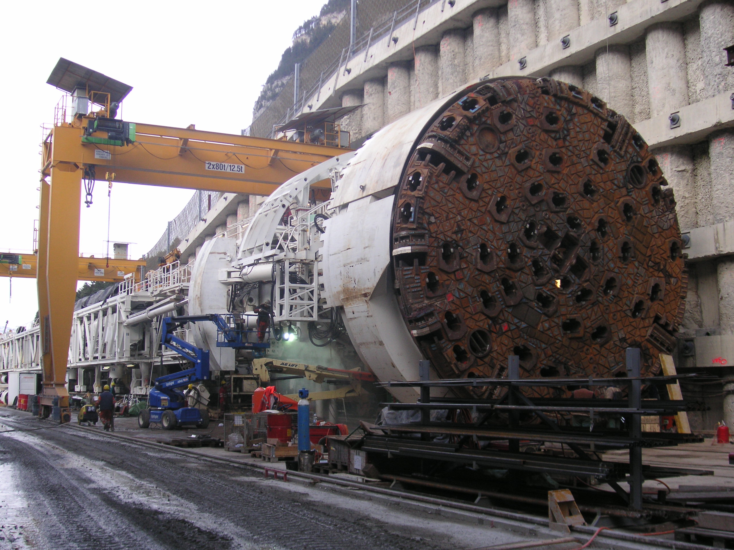

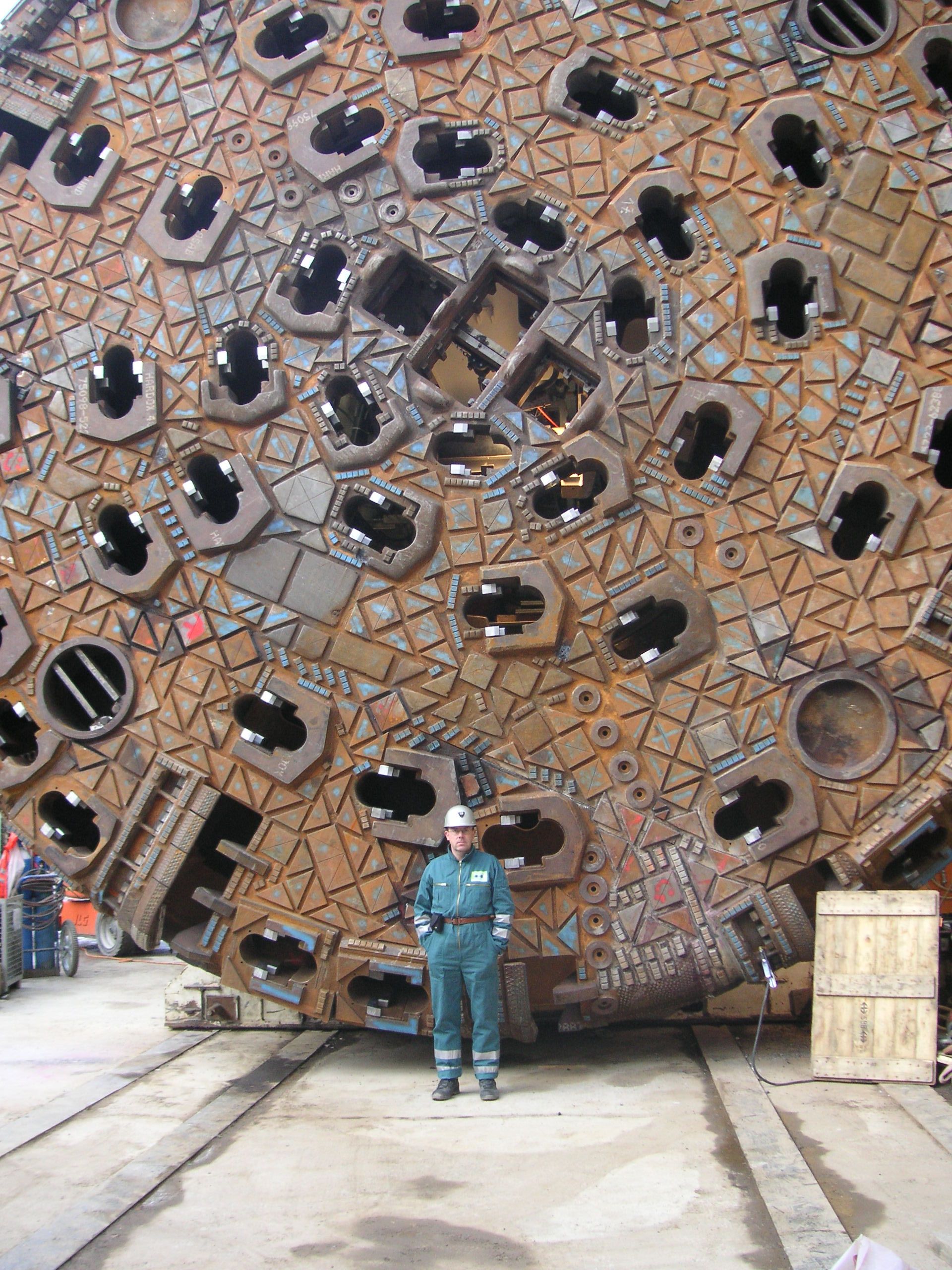

Hier mal ein Uebersichtsbild der Ost-TBM mit dem revidierten Bohrkopf und ein Bild mit mir vornedran, um ein wenig den Vergleich zum Bohrkopf zu erhalten welcher einen Durchmesser von über 9.50 Meter hat.
