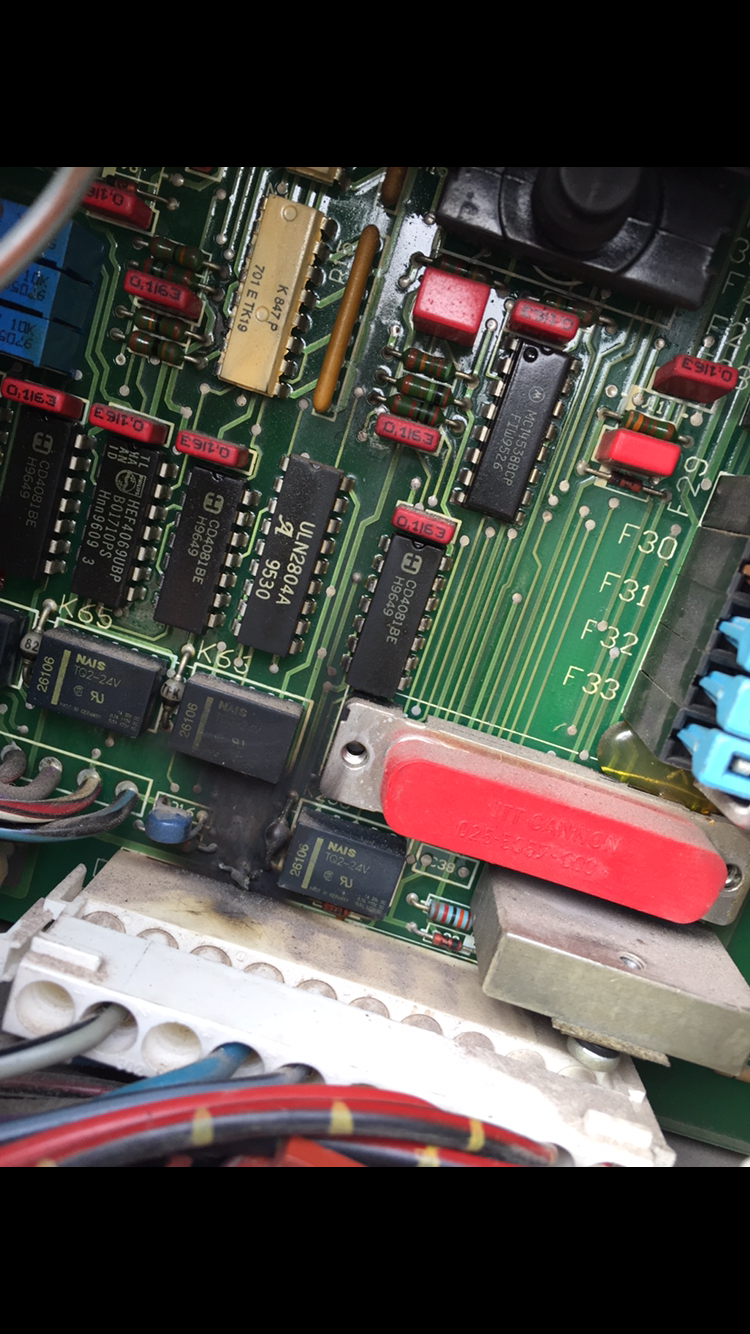

Ich habe mir in der Platine auf der linken Seite an der Tür ein verkohltes Bauteil gefunden wo es geschmort hat.(siehe Anhang)
Hat jemand Pläne für diese Platine ? Kann es an diesem verschmortem Bauteil liegen das der Regler außer Betrieb ist?
Vielen Dank im Vorraus !!
